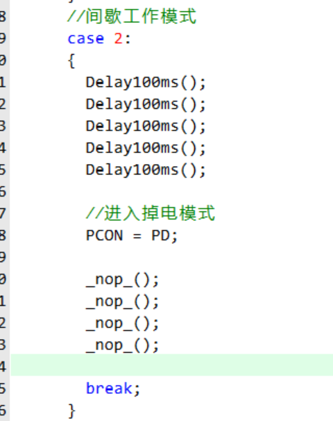

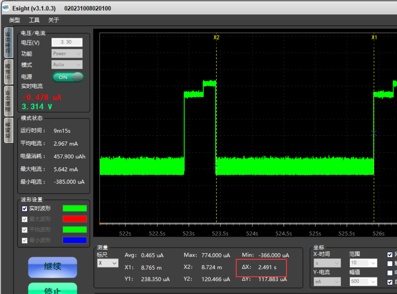

主函数和测量的结果如下图:

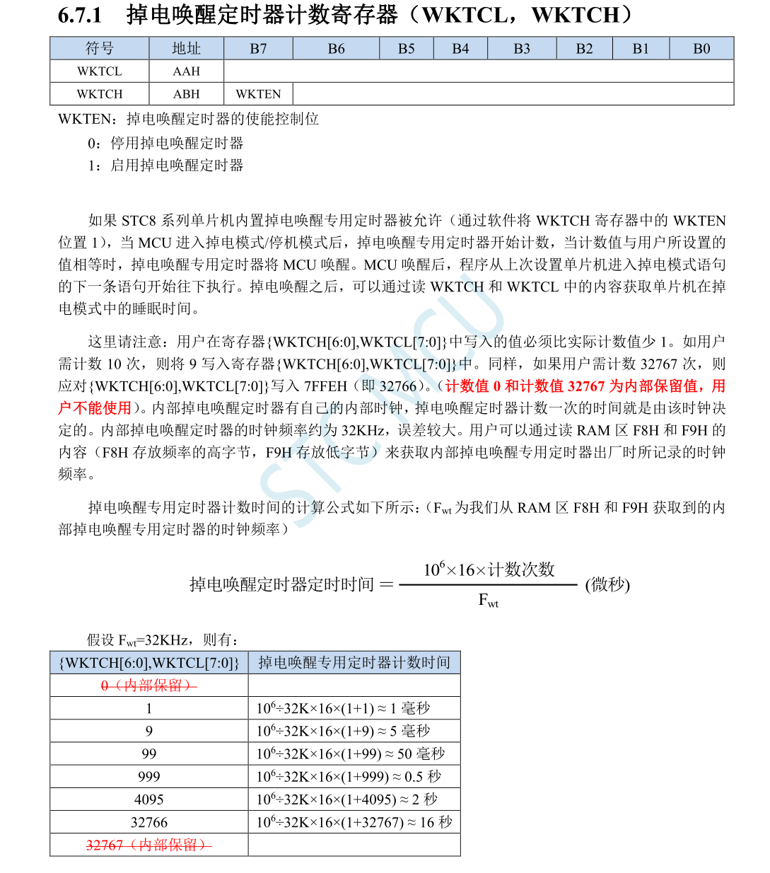

手册里面的介绍:

延时的0.5秒是正常的,就是掉电定时器设置的时间不对,多了0.5秒。我读出来的Fwt频率是36800,我计算出来定时器重装值,高字节是17,低字节是247。是哪里的数据类型转换有问题吗?

奇怪,我将获取的Fwt频率值,用65536-Fwt得到差值,差值是28736。用这个值设置定制器,掉电时间就正常了,变成了我设置的2秒时间。

感觉像是这个内部32KIRC的误差引起的0.0,这个时钟温漂压飘都是存在的。
