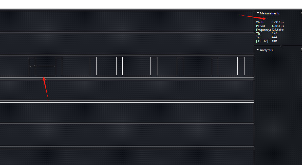

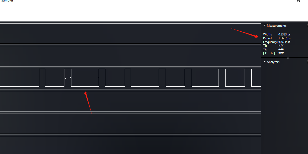

梁工你好,我使用了一楼的SPI+DMA程序测试,用逻辑分析仪看到波形,第一个周期是1.2uS,第二个周期是1.66us,第三个周期是1.2us,第四个周期是1.6us,如此循环,这种是哪里的问题呢,程序没修改过直接烧录,电路也和压缩包里的一样 微信图片_20250628143239.png
最好使用数字示波器抓取波形贴出来,看逻辑分析仪的波形我看不出来。 WS2812的时序,低电平不严格,高电平严格。 串口下载程序时输入主频25.6MHz(最佳)或选择24MHz。  详情 回复 发表于 2025-6-28 14:43
