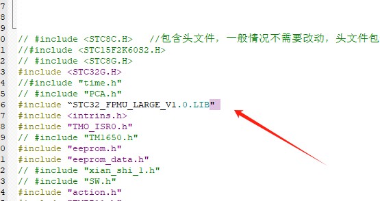

库我下载下来了,只是是。LIB格式,请问如何使用呢?

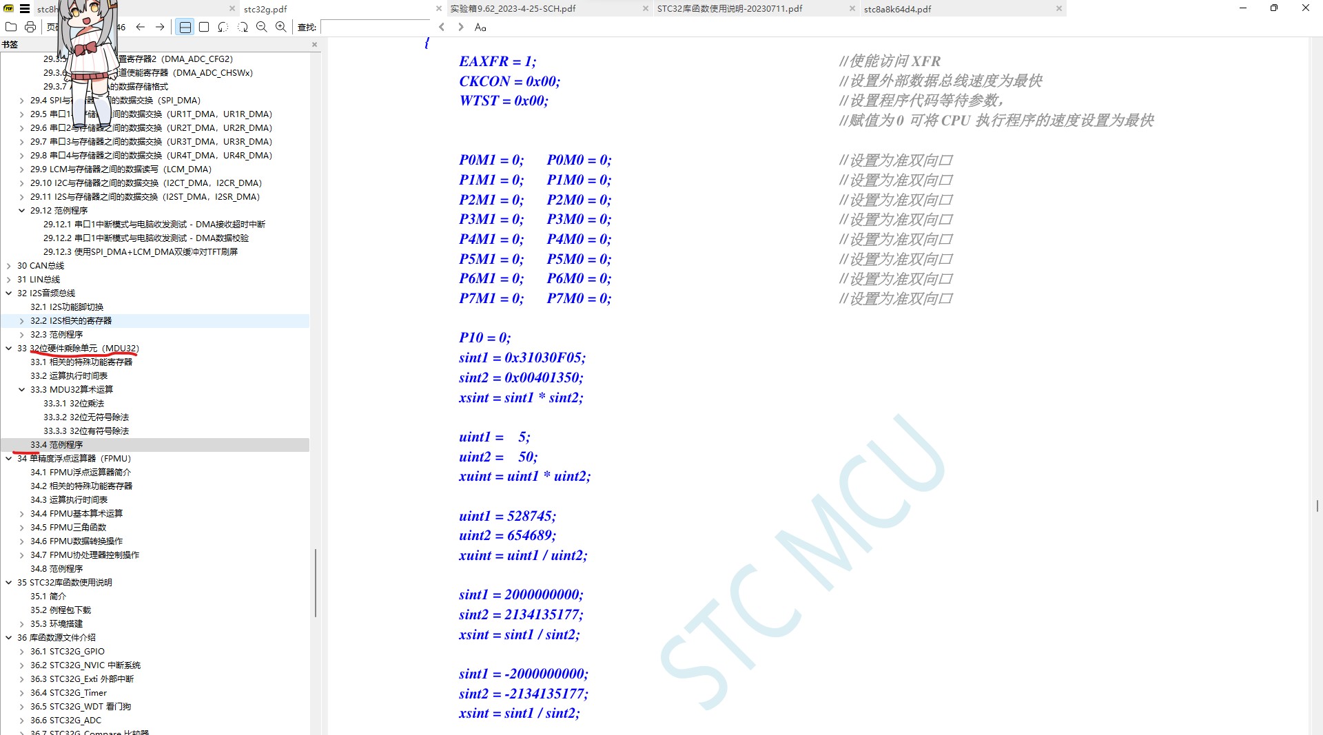

发表于 2025-4-23 15:40:31 | 显示全部楼层
参考STC32G实验箱例程包:46-MDU32–乘法和除法单元
下载地址:https://www.stcai.com/syx

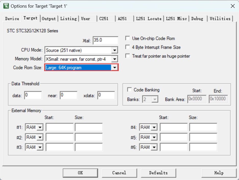

LARGE指的是"Code Rom Size"模式:
MDU32D测试, 加速7.47倍,更快的AI8H2K12U-B版本的一些注意事项 - FOC,有ICache的 32F12K54 测试版块 国芯技术交流网站 - AI32位8051交流社区  https://www.stcaimcu.com//forum. ... mp;extra=#pid135472
