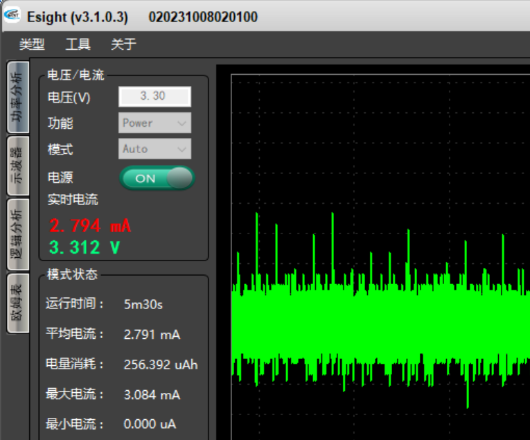

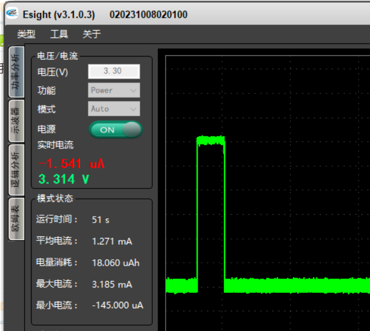

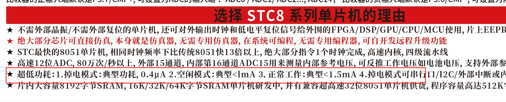

我用的是STC8H3K32S2,官网上介绍STC8系列正常运行的功耗,典型值<1.5mA。我实测单片机最小电路是3.3V-2.8mA,内部晶振11.0592MHz,开启了ADC,但是ADC引脚是空的;开启了串口和定时器。有没有官方的demo可以测试功耗?图后附上。

发表于 2024-1-5 14:14:38 | 显示全部楼层
掉电模式下,功耗在-0.5uA~-2.5uA跳。正常运行时的功耗还是处于2.8mA左右。

发表于 2024-1-5 15:18:20 | 显示全部楼层
_奶*** 发表于 2024-1-5 14:26
正常模式下要是想功耗低一点儿要降频,,,手册上应该有个工作频率与功耗对照表来着 ...
根据你说的,我找了下,12M对应2.09mA。我这个是2.8mA,也超了0.7mA。不晓得是哪里的问题。停机模式下的功耗能对的上
