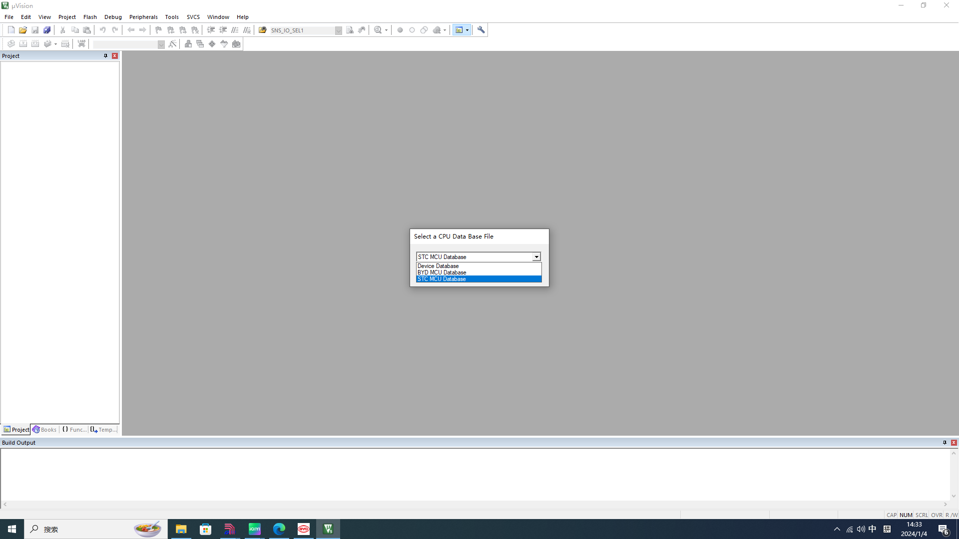

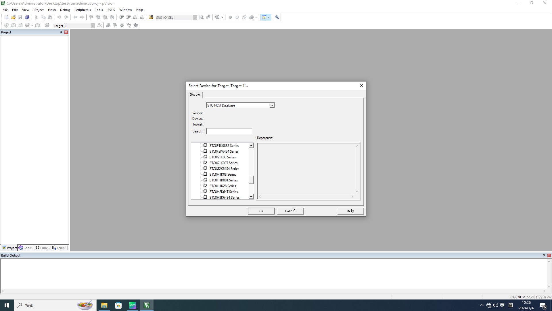

keil5添加的STC型号里为什么没有32系列,keil4下添加正常

你没有添加头文件吧,我们使用的keil5都有stc32系列

发表于 2024-1-4 11:18:17 | 显示全部楼层
这是正常显示的

发表于 2024-1-4 12:08:08 | 显示全部楼层
添加过了,还是没有

发表于 2024-1-4 12:24:53 | 显示全部楼层
安装C251 了吗

发表于 2024-1-4 14:23:23 | 显示全部楼层
没有

发表于 2024-1-4 14:28:08 | 显示全部楼层
我安装的版本是C51960A,这和安装C251有什么关系,我添加也是成功了,但就是没有32系类的型号选择

发表于 2024-1-4 14:36:31 | 显示全部楼层
能是和别的添加有冲突吗

发表于 2024-1-4 14:48:46 | 显示全部楼层
C251一定要安装的。
当手动添加多种厂家的51单片机型号时,有时会出现这种情况

发表于 2024-1-4 15:56:00 | 显示全部楼层
谢谢,我试下
