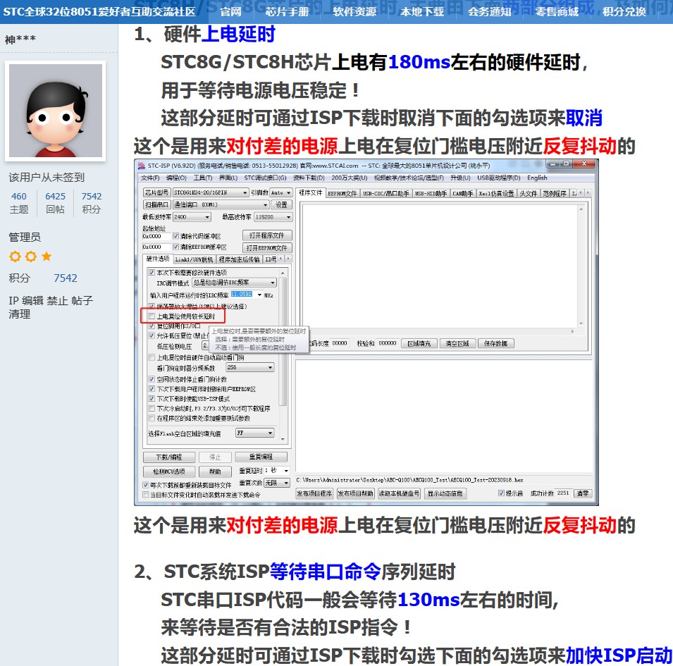

上电复位延时已经勾选掉了,那还得100ms左右才能进到main函数
借楼发淘理由:关于如何快速进入用户程序的配置方法介绍。6楼总结。可以将进入主函数的时间控制在14ms左右。  发表于 2024-1-4 15:25

首先感谢各位的回复,这里总结一下结果:1,{上电复位较长延时}勾选掉,可以把启动进入主函数的时间控制在110ms左右。2,勾选上{下次冷启动时,P3.2/P3.3为0/0才可下载程序}可以把启动进入主函数的时间控制在14ms左右(我写的功能简单)。
