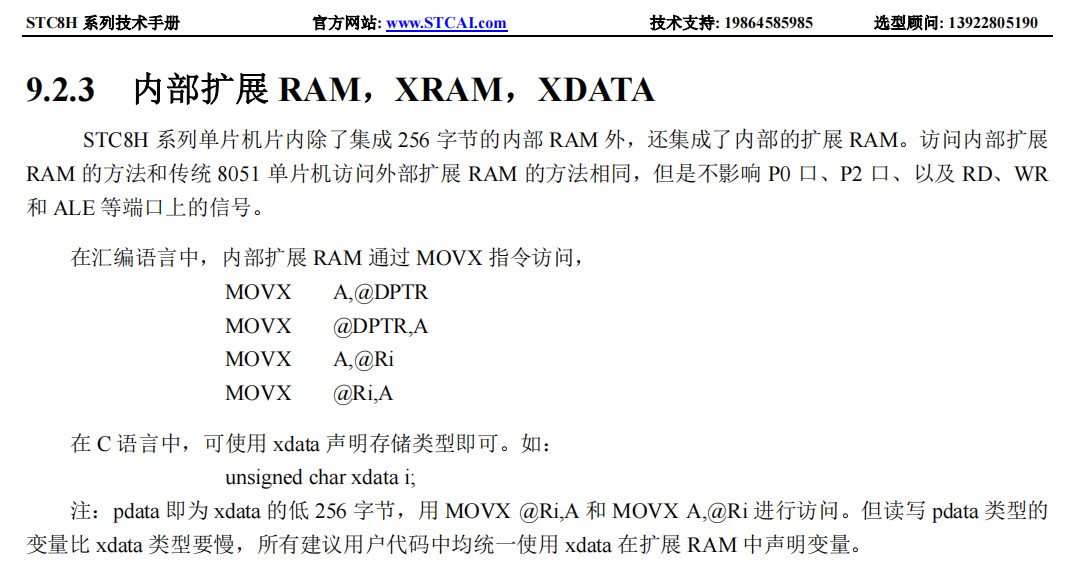

就算不添加startup文件,编译器也会自动生成一段启动时清除data区域的程序。
不希望被清除的参数建议放到xdata区域。pdata是xdata的低256字节,但是访问pdata的指令执行速度比访问xdata慢,所以推荐使用xdata来声明变量。

你是如何得出pdata比xdata慢的,pdata地址只有1字节,xdata要两字节,就从取地址考虑速度都要快一倍,如果xdata比pdata快的话也就没必要从xdata中分离出256字节内存
  • 打卡总天数:712
  • 最近打卡:2026-07-03 09:07:06
50
2691
9338
9338
发表于 2024-1-5 13:36:27 | 显示全部楼层
QQ6243*** 发表于 2024-1-5 09:15
你是如何得出pdata比xdata慢的,pdata地址只有1字节,xdata要两字节,就从取地址考虑速度都要快一倍,如 ...

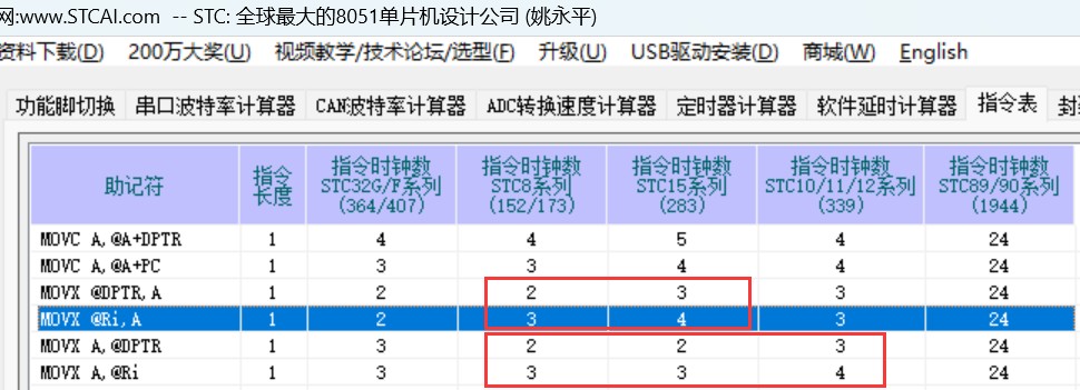

访问pdata比访问xdata速度慢,是因为访问pdata使用 MOVX  A,@Ri / MOVX  @Ri,A 指令。
这个指令执行速度比访问xdata的 MOVX  A,@DPTR / MOVX  @DPTR,A 慢。
指令执行时钟数:
