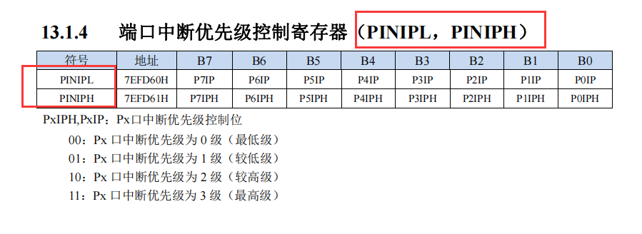

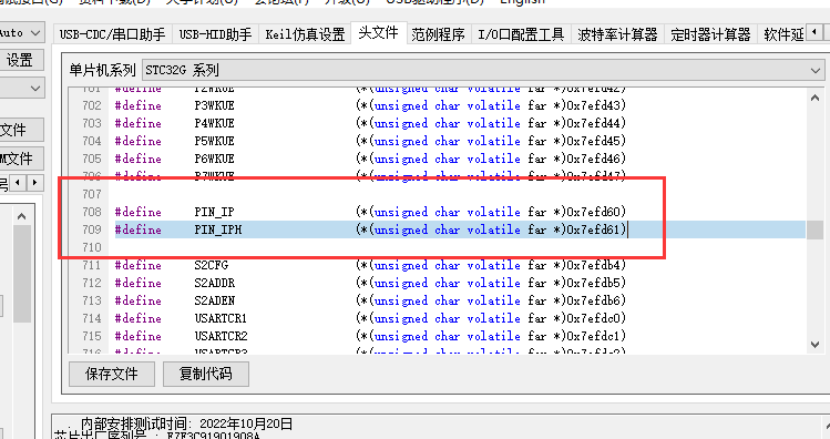

发表于 2023-1-4 20:58:48 | 显示全部楼层
32G的ISP软件里和数据手册里寄存器的名字对不上~建议修改
25428
 楼主| 发表于 2023-1-4 21:21:42 | 显示全部楼层
收到,改 数据手册更方便

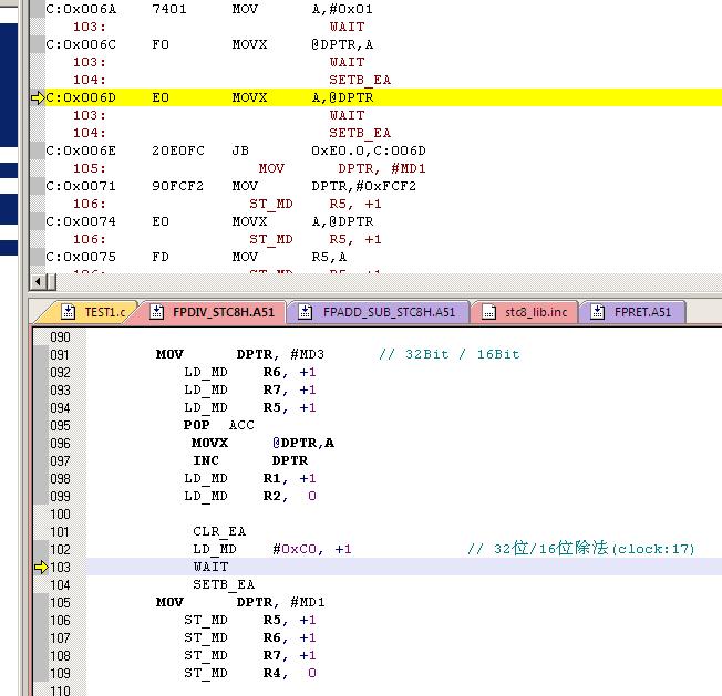

发表于 2023-1-5 08:40:03 | 显示全部楼层
仿真STC8  MDU16 相关功能, 发现死机!
经跟踪, 发现问题出在这一点上,  上面我做了一个除法, 结果存 MD3-MD0, 下面我移位操作, 未对 MD3-MD0 作任何操作, 运行程序时, 死在移位操作启动后, 循环等待判断完成标志位上.
从而得出结论, 上面 执行 MDU16 相关功能得到的结果输出, 不能直接作为 下一个  执行 MDU16 相关功能 的输入!
尽管寄存器是一样的, 都是  MD3-MD0,可能芯片内部, 输入/输出存放于不同 寄存器中, 仅 地址映像 相同, 为同一名称.
请下一版本加注.
50
1219
5513
5513
发表于 2023-1-5 08:44:28 | 显示全部楼层
汇编两个 MDU16 相关功能中间, 插入如下代码, 运行就正常了.
                        MOV      DPTR,#MD3                                // MD3-MD0 重装
                        MOVX     A, @DPTR
                        MOVX     @DPTR, A
                        INC      DPTR
                        MOVX     A, @DPTR
                        MOVX     @DPTR, A
                        INC      DPTR
                        MOVX     A, @DPTR
                        MOVX     @DPTR, A
                        INC      DPTR
                        MOVX     A, @DPTR
                        MOVX     @DPTR, A
c语言更简单:
         MD3 = MD3 ;
         MD2 = MD2 ;

发表于 2023-1-5 19:59:30 | 显示全部楼层
我是编写库时, 发现的, 在库函数 ULDIV.A51 ( 32位无符号除法及取模) 中
STC8_MDU16_LIB.rar
45.57 KB, 下载次数: 275
50
1219
5513
5513
发表于 2023-1-5 20:09:00 | 显示全部楼层
你的程序我看了, 我也类拟写法, 在调试中确实死循环中(可能单步用的又点多).
另, 发现 用单步多了, 子程序中无法退出, 全速运行也不行, 程序跑飞. 重新编译 下载 调试, 故障依旧.
后来 Keil 退出, 换个其他项目, 又没事了
50
1219
5513
5513
发表于 2023-1-5 20:34:26 | 显示全部楼层
刚才我测试了, 去掉  MD3-MD0 重装 , 不影响 ULDIV.A51 ( 32位无符号除法及取模) 运行.
我也想不明白什么原因, 只是 当时仿真时, 单步运行有些多.
50
1219
5513
5513
发表于 2023-1-6 10:23:07 | 显示全部楼层
又发现 MDU16命令 此卡死现像!!!
前面调试 浮点数加减法 FPADD_SUB, 一次性通过.
改为调用 浮点数除法 FPDIV, 全速运行, 发现死机, 点停止, 发现死在循环等待上.
50
1219
5513
5513
发表于 2023-1-6 10:25:40 | 显示全部楼层
这一次原因, 应该是我 漏写了 DPTR +1
不是问题
