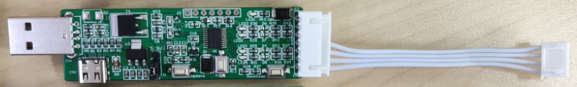

 楼主| 发表于 2023-1-4 10:45:50 | 显示全部楼层
STC8/STC32G系列的下载线路
将 RS232下载,PL2303下载 放到最后,
淡化 USB转串口在实际系统上的出现,已有硬件USB直接下载,软件模拟USB直接下载
将原 通用USB转串口,改成 一箭双雕之USB转串口
STC-USB Link1D 相应的部分加入 如下的图
说明上面RMB35是配上面全部的线,是亏本补助大家的
一箭双雕之USB转串口 相应的部分加入 如下的图
说明上面RMB9包邮销售,只含下面一条线,是亏本补助大家的

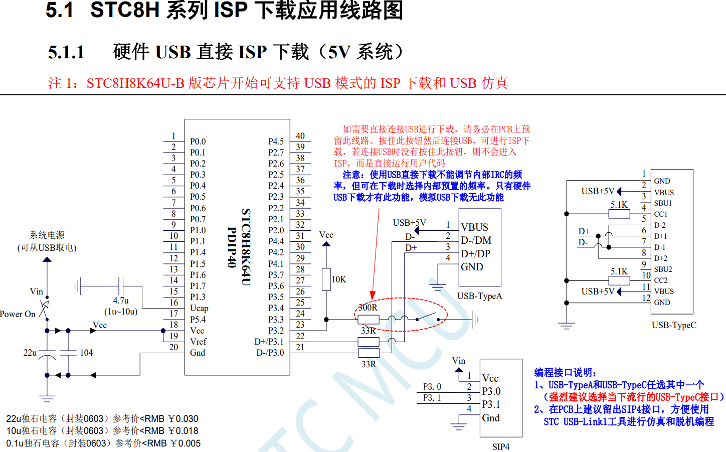

 楼主| 发表于 2023-1-4 10:51:01 | 显示全部楼层
===上图那个RMB0.03的22uF电容可以用47uF/100uF代替,不加就是不懂,2个电容放的越近越好
===那个电源开关旁边可以放个短接的0欧电阻,批量生产时可以焊0欧短接电阻,不焊电源开关
===开发阶段有这个电源开关方便开发
补上这些说明

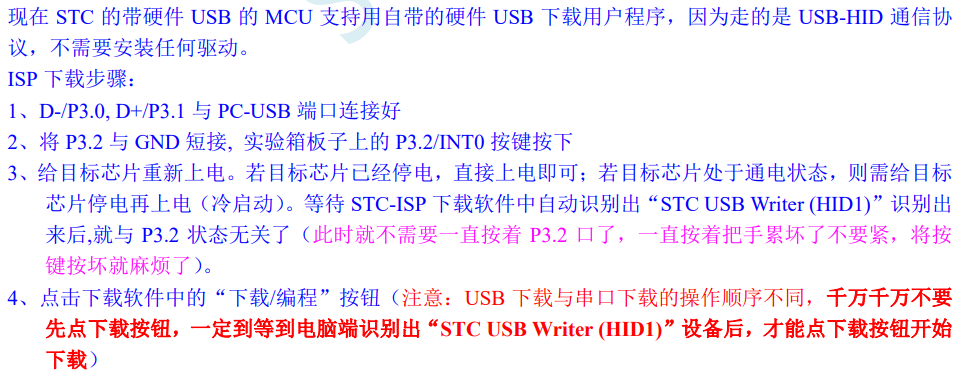

 楼主| 发表于 2023-1-4 10:52:10 | 显示全部楼层
现在STC的带硬件USB的单片机支持硬件USB下载。
因为用的是USB-HID通信协议,不需要安装任何驱动。
STC打狗棒、降龙棍、开天斧、屠龙刀核心板以及
STC开源示波器、STC实验箱的USB-ISP下载程序步骤,
在 D-/P3.0, D+/P3.1与PC-USB端口连接好的状况下:
1. 按下板子上的P3.2/INT0按键,就是P3.2接地
2. 给目标芯片重新上电,不管之前是否已通电。
===电子开关是按下停电后再松开就是上电
等待STC-ISP下载软件中自动识别出“STC USB Writer (HID1)” ,
识别出来后,就与P3.2状态无关了,这时可以松开P3.2按键
===传统的机械自锁紧开关是按上来停电,按下去是上电
3. 再点击下载软件中的“下载/编程”按钮
  (注意:与串口下载的操作顺序不同)
下载成功 !
===另外从用户区软复位到系统区也是等待USB下载。
这2段文字整合下

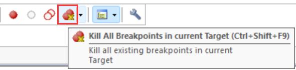

问题: STC8H , 在Keil c51下仿真, 设置多个断点, 只能分别清除, 一键全部断点清除功能没有(估计STC32G仿真 , 这一功能也不会有).
请相关技术人员测试验证一下, 下个版本更正.

发表于 2023-1-4 14:47:17 | 显示全部楼层
LAO*** 发表于 2023-1-4 14:22
问题: STC8H , 在Keil c51下仿真, 设置多个断点, 只能分别清除, 一键全部断点清除功能没有(估计STC32G仿真  ...
一键全部断点清除功能一直都有的,点击这个按钮就能一键清除全部断点:

发表于 2023-1-4 16:15:14 | 显示全部楼层
我点了无效:(
用软件仿真或 仿真其他品牌的 51, 都能用的, 不知什么原因~~~
25428
 楼主| 发表于 2023-1-4 17:16:15 | 显示全部楼层
你也拍个实际的视频放上来
