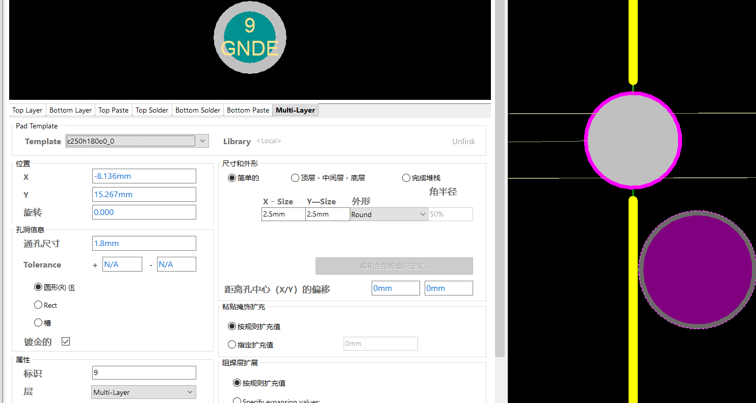

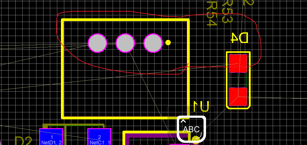

从底层看图,焊盘都是这种灰色的,从顶层看是正常的?见下图:
从底层看图,焊盘都是这种灰色的,
从底层看图,焊盘都是这种灰色的,
从顶层看图,焊盘是正常的,
从顶层看图,焊盘是正常的,

发表于 2024-1-4 09:03:57 | 显示全部楼层
这是过孔?

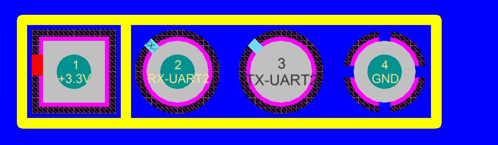

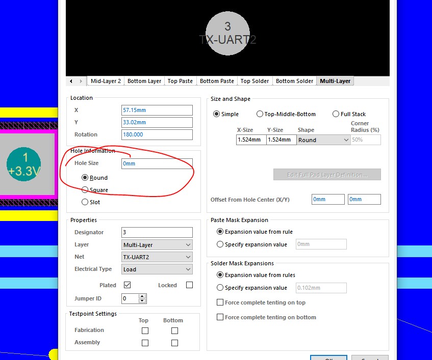

发表于 2024-1-4 10:31:11 | 显示全部楼层
焊盘设置问题,你应该是把底层焊盘的孔大小设改为0了

发表于 2024-1-5 08:32:33 | 显示全部楼层
也不是,我看了,这个是孔径是正常的,

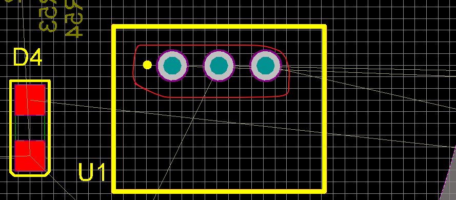

发表于 2024-1-5 10:35:24 | 显示全部楼层
38009*** 发表于 2024-1-5 08:32
也不是,我看了,这个是孔径是正常的,
看图片是某一层设置不对,每一层单独看看,不行就删除,原理图重新导入,还有问题可能是你的封装画错了
