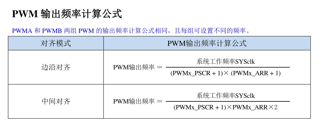

8H8K64U能实现自动扫频功能吗,比如说40K的频率有规侓的改变  PWM输出 改变PWM的频率 例:40.0 40.1 40.2 40.3 40.4 40.5 40.6 循环变化

这不就是例程吗
看错了,看成占空比了

这个公式我知道的,我问的是可不可以设置什么参数使用频率自动改变

那要是自动,,好像是没有寄存器有这个功能。。可能得代码来实现了|・ω・`)
