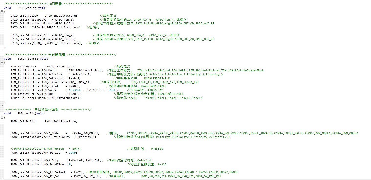

如图所示,是用P1.2的pwm2p来实现pwm的输出,更具库函数例程修改有波形输出,但是无法更改频率和占空比,麻烦大佬们帮忙看一下

占空比及周期的数值修改过几次pwm频率及占空比输出无变化

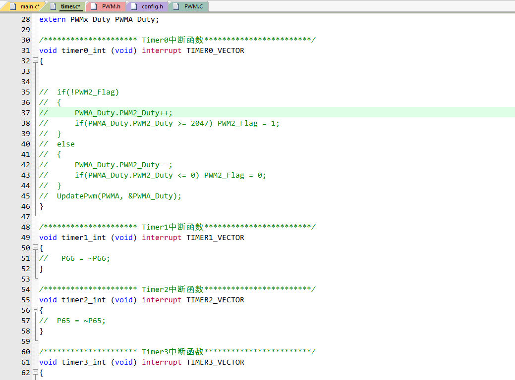

发表于 2023-12-31 07:35:07 | 显示全部楼层
图上没看到  修改占空比的地方
修改占空比后要调用  UpdatePwm

这个函数有在主函数直接调用过,没有改变

解决了,好像是isp的irc没选好
