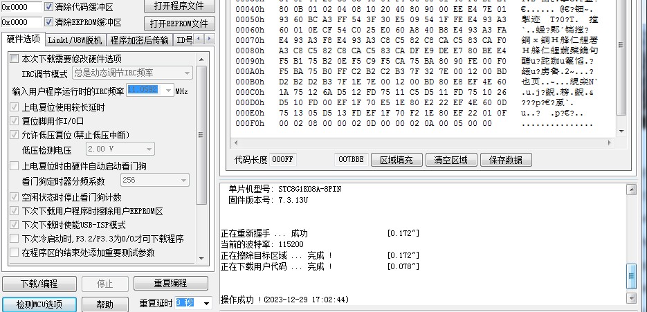

采用U8W工具写程式的提示信息如下图:
但结果系芯片按原理图上电后,红色及绿色指示灯不闪动,一直亮。请教下各位指点下那里不对,谢谢!

发表于 2023-12-31 18:29:26 | 显示全部楼层
就是一个点LED灯的简单程式呢,原理图也系简单的,只系有一个程式延时,如果没有延时,也看不到LED灯是否有变化,同样也不知程式是否运行,还系帮看下没外接晶振时,STC8G1K08-SIP8芯片在上述程式定议是否正确这方面指教下,谢谢!
