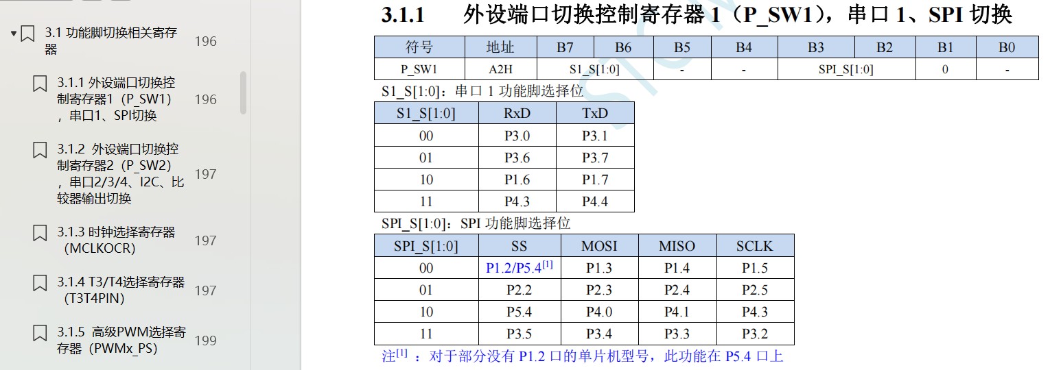

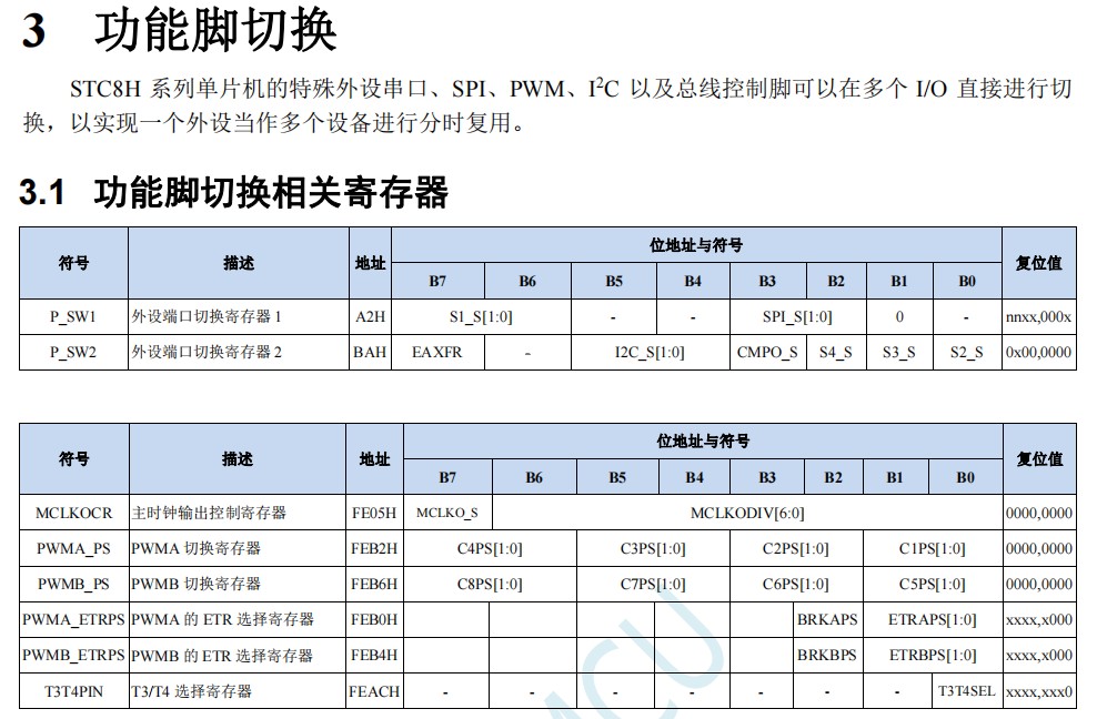

STC单片机可以通过寄存器选择硬件使用的脚位通道:
这里的几选1的1是指UART,我上面帖子问的几选1的1是指引脚。

功能脚切换寄存器,切换的就是脚位,建议看看规格书:
