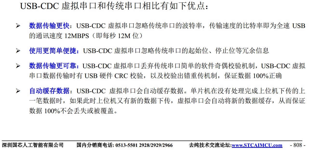

我就是看到这个宣传,说从UART转USB试试,但现在遇到问题,怎么逐步来定位解决啊?
