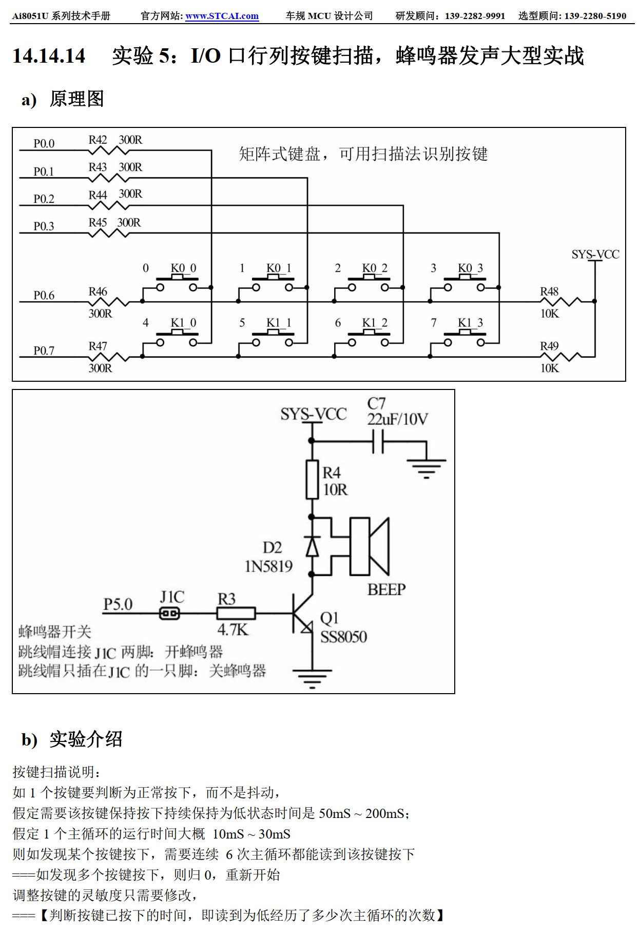

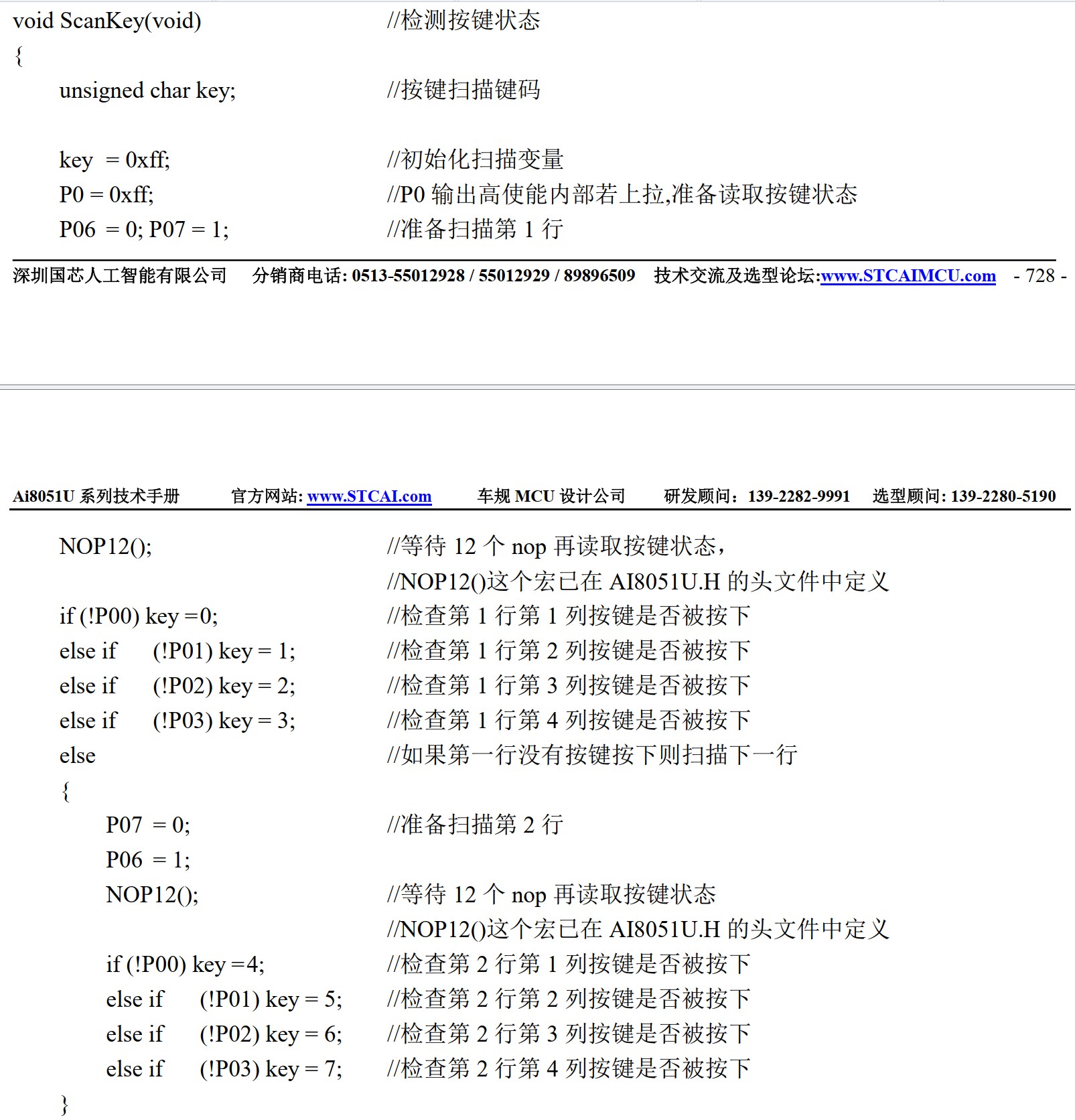

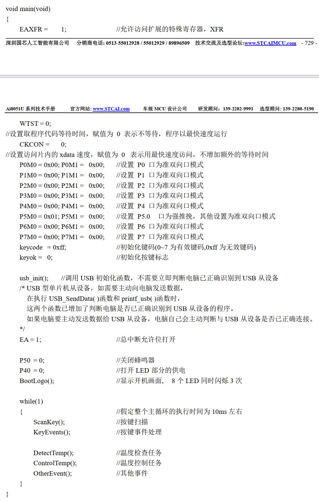

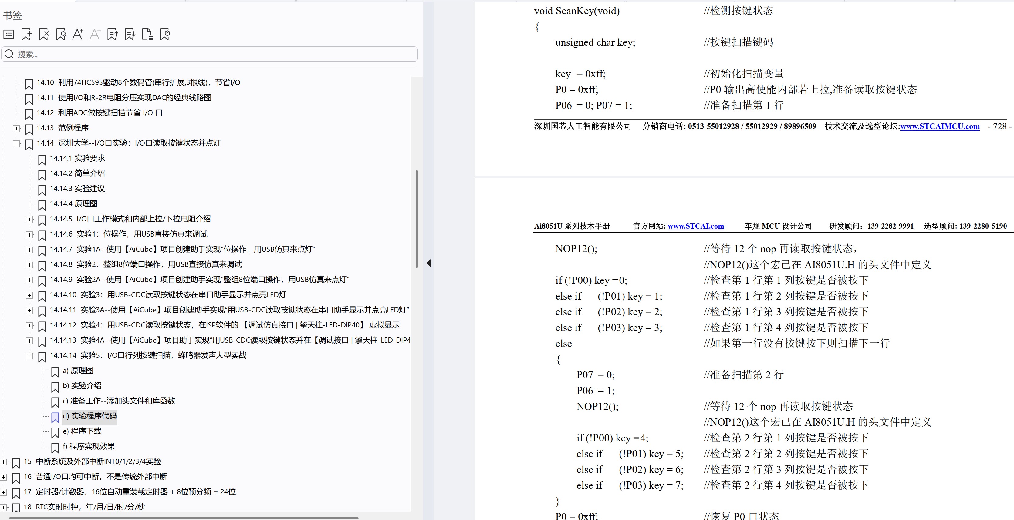

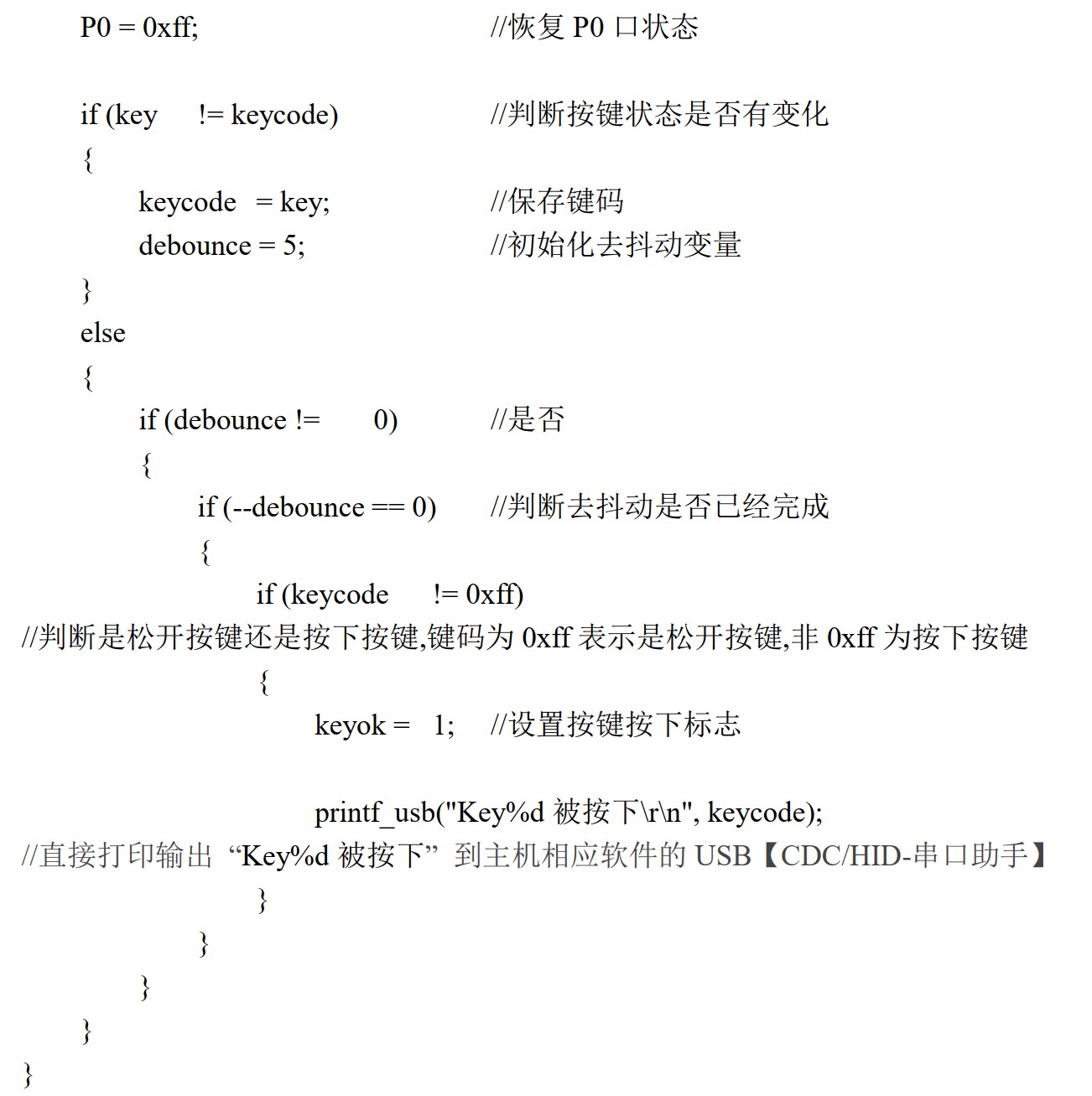

发表于 2025-7-22 22:23:21 | 显示全部楼层
AI8051U 用户手册,14.14.14.d 章节
