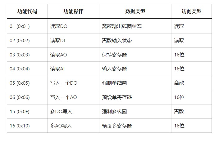

发表于 2024-2-19 09:09:17 | 显示全部楼层
比较好奇主站怎么写
就是发命令了,手续爱你得知道功能码,常见的包含如下几种功能: [attachimg]35342[/attachimg] 这里先以03举例, [attachimg]35343[/attachimg] 按照这个格式读取,发送的命令就是01 03 00 00 00 04 44 09 ;01  详情 回复 发表于 2024-2-19 11:08

 楼主| 发表于 2024-2-19 11:08:36 | 显示全部楼层
飞*** 发表于 2024-2-19 09:09
比较好奇主站怎么写
这里先以03举例,
按照这个格式读取,发送的命令就是01 03 00 00 00 04 44 09 ;01就是地址,03就是功能码,00 00 是寄存器地址两个字节 后面的00 00 是寄存器个数,两个字节,最后两个字节就是CRC校验,
再来看下06的写入指令:
06功能按照这个写入的话发送的数据为:01 06 00 00 00 02 08 0B ;可以按照上面的方法解析一下01就是地址,03就是功能码,00 00 是寄存器地址两个字节 后面的00 02 是往改地址里写入的数据值,两个字节,最后两个字节就是CRC校验,
这里仅提供一个思路,具体完整的协议可以网上搜下资料,超级多
