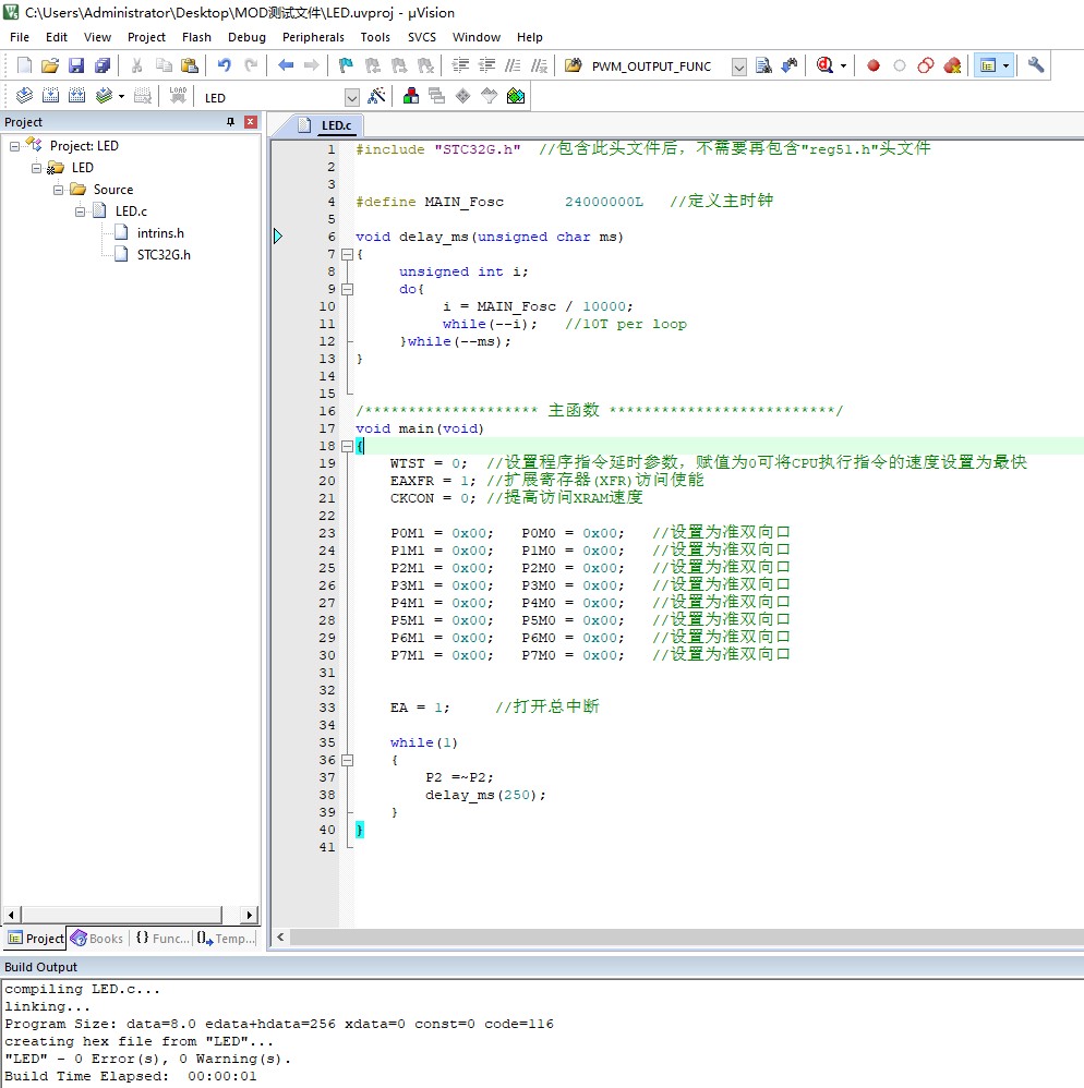

一、准备好自己的代码工程
这里以STC32位8051的点灯工程为例
编写该代码,可以看到这个0错误,下载进去之后可以看到屠龙刀板子上的P2端口的8个LED开始闪烁,表示这个代码工程无问题

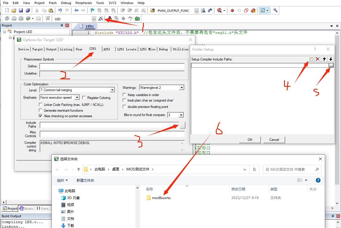

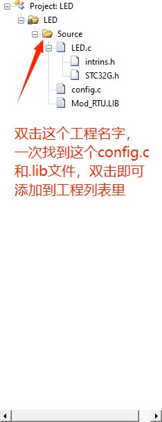

二、添加库文件到自己的工程里里
1.添加附件代码包到工程里
2.然后按照如下方法调用一下头文件的路径
3.将库文件添加到工程列表
4.修改配置文件

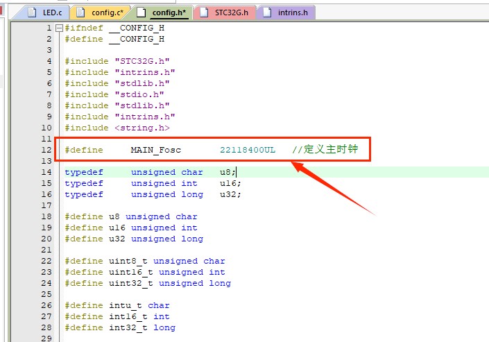

4.1头文件
确认自己工程里的stc32的头文件是否是这个,不是的话修改位自己的头文件
4.2系统时钟

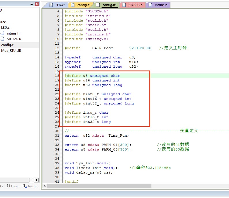

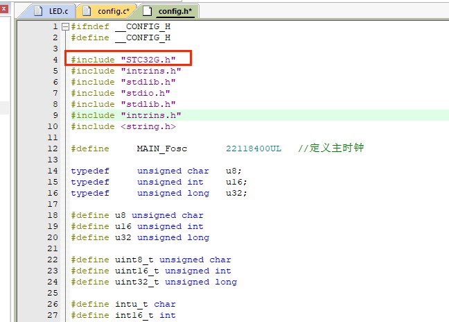

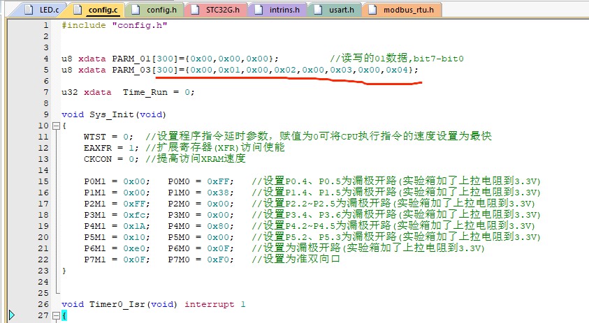

因为用到了串口,在115200的波特率下,我一般用这个系统时钟,后面所有要使用系统时钟的地方均需要调用config.h,调用这个MAIN_Fosc的宏来获取系统时钟,
由于原来的工程里也有,且宏定义名称都一样,所以只需要把这个宏删掉,然后修改调用的头文件为config.h即可
4.3宏定义
如果自己的工程里也有这部分的宏定义,可以屏蔽自己的,统一调用这个config.h来获取数据。
5按照如上的代码改完,工程应该可以编译通过了
可以看到工程已经0错误,0警告了

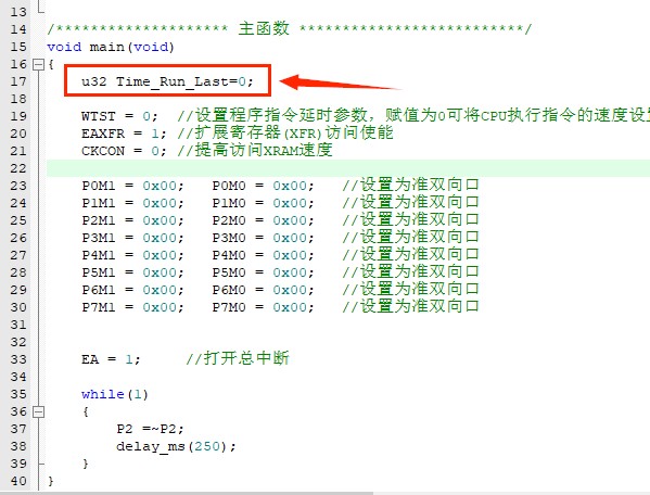

1添加系统时钟计时变量
主函数添加这一变量,用来记录系统运行的上一次的时刻

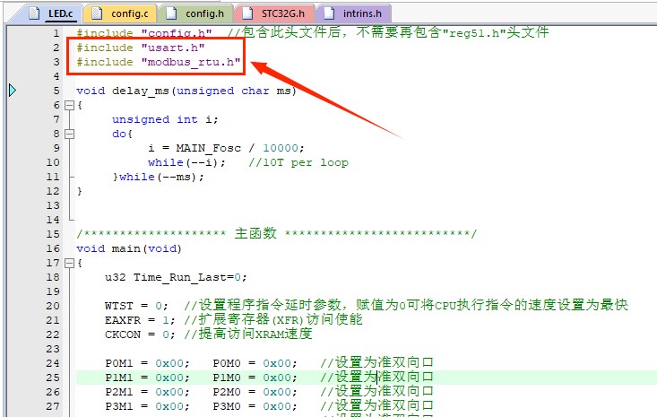

2.添加头文件到代码里
这个是串口和485口的配置头文件,配合lib文件一起使用的
3选择串口的参数

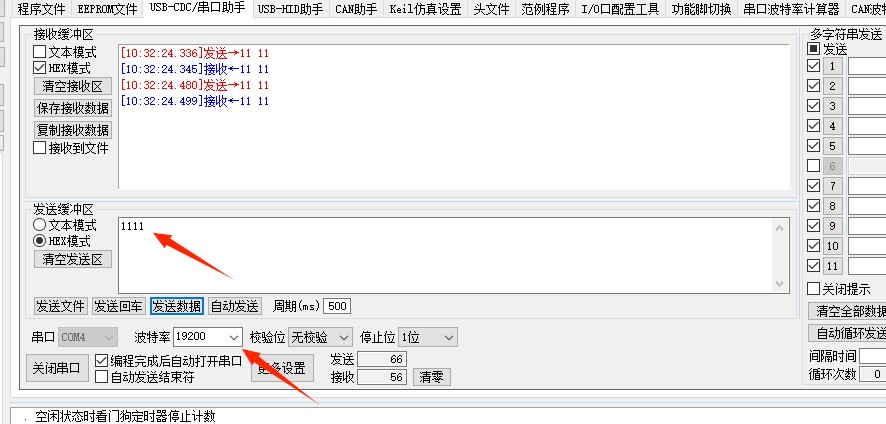

编写完成之后开始编译:
这里编译完0错误,再来下载,记得要改下图的参数,

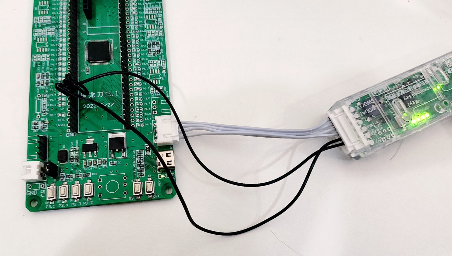

下载完按照如下接线:
然后就可以开始测试了:
可以看到这里发送什么,就会回复什么!说明串口的代码可以正常使用了;

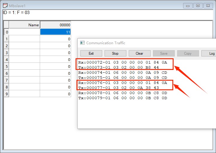

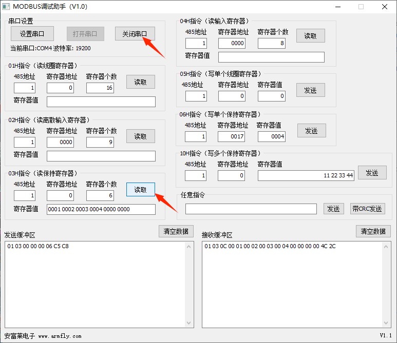

四、开始测试MODBUS RTU主机的代码:
直接编写如下代码:
  1.                 if( Time_Run_Last!=Time_Run )
  2.                 {
  3.                         MODH_Poll(0,&g_tUart1,Time_Run-Time_Run_Last);
  4.
  5.                         if(P32==0)
  6.                         {
  7.                                 while(P32==0);
  8.                                 ModHostMode_SendDeal(0,1,3, 0, 1,0);
  9.                         }
  10.
  11.                         if(P33==0)
  12.                         {
  13.                                 while(P33==0);
  14.                                 ModHostMode_SendDeal(0,1,6, 0, 1,jishu++);
  15.                         }
  16.                         Time_Run_Last = Time_Run;
  17.                 }
来简单的解析一下:
MODH_Poll是modbus rtu主机运行函数,放在主循环调用就好了。第一个参数是通道号(要几路主机都可以自己在MODBUS_NUM的宏定义)  第二个参数是挂载的串口  第三个就是时间间隔
ModHostMode_SendDeal是数据发送函数,第一个参数是通道号  第二个参数是从机地址 第3个参数是功能码(当前功能码03.06可用,其余的下一版添加)   第4个参数是地址数据个数   第5个参数是数据
所以这个代码就是按下P32按钮读取数据,P33按钮按下写入数据,每次递增!下载进去试一下
红框圈起来的事P32按下的通信时间,没圈起来的是P33的事件,因为之前按过了几下,这里数据不是从0开始,但是可以看到这里读写功能都是正常了的!

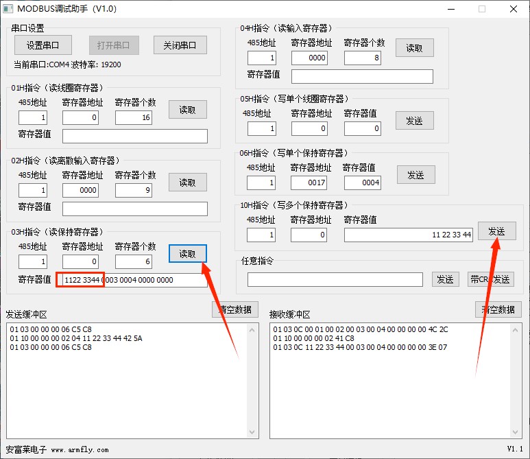

五、开始测试MODBUS RTU从机的代码:
