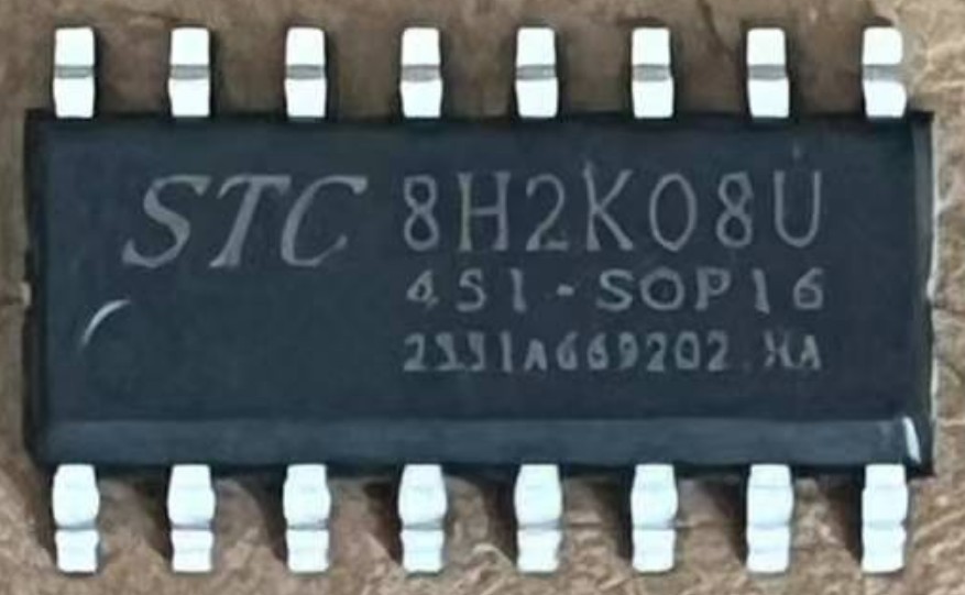

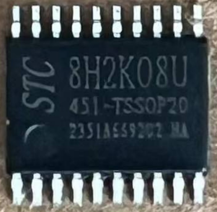

向辉煌的 2024 迈进 !
51世界火热的夏天 全面 进入 USB 时代 !
RMB0.99 STC8H2K08U-45MHz-TSSOP20/SOP16,元旦送样
硬件USB 支持 仿真/下载, RTC 实时时钟, 年/月/日/时/分/秒
真12位ADC, 144MHz-16位高级PWM新增硬件移相功能
串口1/串口2 支持硬件奇偶校验,支持串口超时硬件判断
都支持帧错误数据检测自动地址识别
T11,强大的24位定时器,也支持低功耗唤醒
P1.2口在P5.4口上共享P1.0/P1.1的全部数字功能可以交换
STC8H2K08U-45MHZ-TSSOP20/SOP16,RMB 0.99
2023/12/28, 测试最新通报
===STC8H2K08U的USB测试正常稳定
51世界火热的夏天 全面进入 USB 时代 !RMB0.99的 STC8H2K08U-45I-TSSOP20/SOP16 - 51 发烧友,UAC,极致音频,大国工匠,艺术人生,乐林漫步 - 国芯论坛-STC全球32位8051爱好者互助交流社区 - STC全球32位8051爱好者互助交流社区 (stcaimcu.com)
元旦快乐!预祝新的一年大家都有新发展  详情 回复 发表于 2023-12-30 10:01
