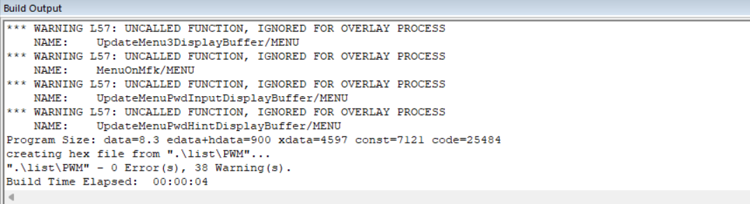

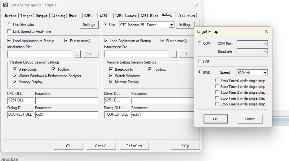

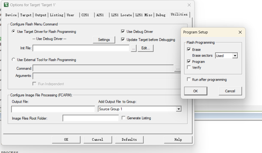

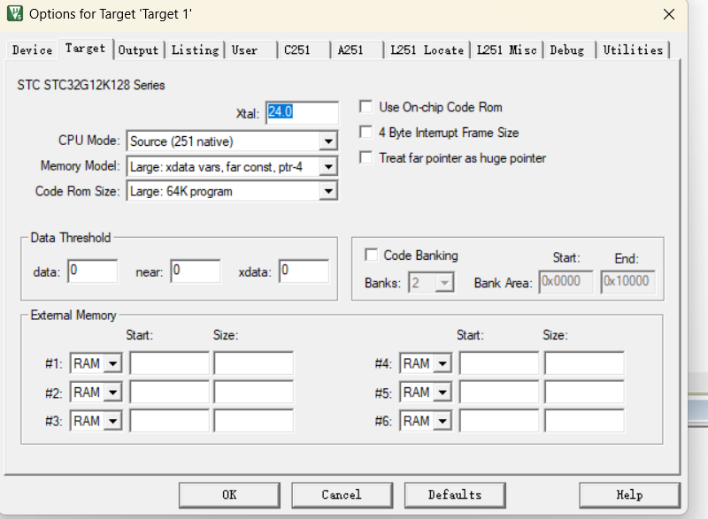

选用芯片是stc32g12k128,stc-usb link1D仿真器,图片是keil配置,但一仿真还是出现connection to target system lost,软件仿真没问题,也没有用到P3.0和P3.1口,Memory Model选择的是large,因为xsmall的空间不够
