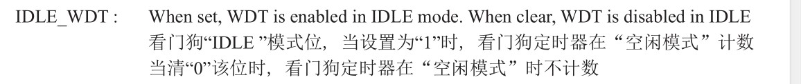

这句话没有完全理解。
在空闲模式时,IDLE_WDT设置为1,看门狗停止计时。还是IDLE_WDT设置为0,看门狗停止计时。

0 停止

上面写着 置1,在 这个模式下 计数.
清0 这个模式下 不计数

计数就是计时,定时器就是通过计脉冲数来实现计时的,当运行频率确定了,一个脉冲的时间就确定了,计数和计时就是一个意思了。

stc15数据手册里,“看门狗定时器”在空闲模式计数,这句话没有标点符号,与后面的“当清0该位时”连接在一起了,
所以没有把语句断开,刚看明白。
