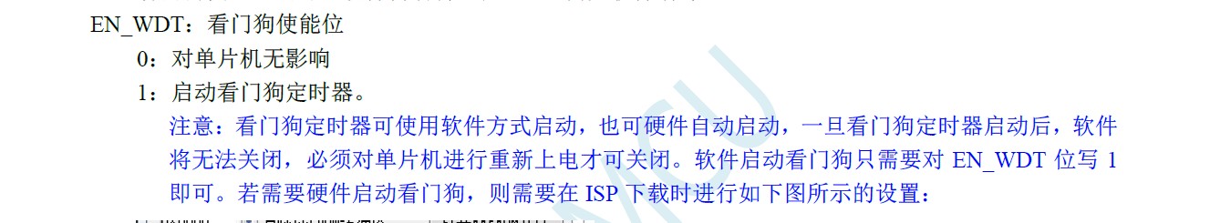

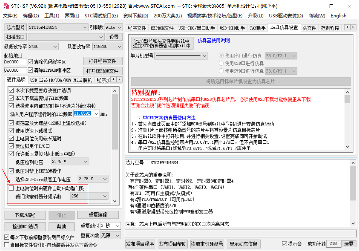

有没有可能,你在ISP下载时,启动了看门狗。
注意:看门狗定时器可使用软件方式启动,也可硬件自动启动,一旦看门狗定时器启动后,软件
将无法关闭,必须对单片机进行重新上电才可关闭。软件启动看门狗只需要对 EN_WDT 位写 1
即可。若需要硬件启动看门狗,则需要在 ISP 下载时进行如下图所示的设置:

非常感谢各位高手的指点,软件复位的问题已经解决。
因为我没有仔细阅读stc15的数据手册,看门狗启动后,不能停止。
我一直认为看门狗可以用指令停止,所以没有按时喂狗,导致
出现看门狗溢出复位。
