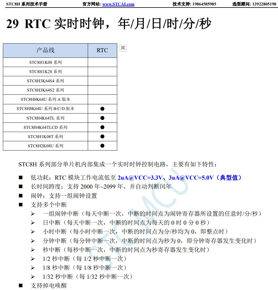

想定时1分钟看来只能RTC或者自己创个变量了
秒中断,做多少定时都可以。每秒醒来一次处理一下,时间很短,平均电流都还是3~5uA。  详情 回复 发表于 2024-3-16 17:49

RTC

办法很多,长时间非要硬件中断就用RTC好了

用rtc也可以,用普通定时器+软件计数器也可以
