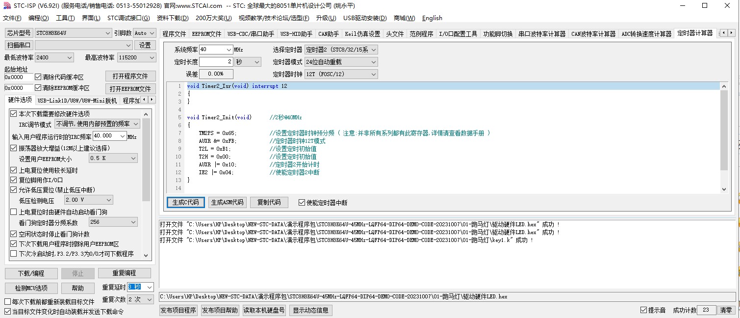

发表于 2023-12-22 23:28:57 | 显示全部楼层
如果想直接生成几秒的中断 可以看看带8位预分频定时器的单片机 ,,,可以在ISP软件上 定时器计算器中生成对应代码..如果用软件的话就增加一个累计变量..这样设置多少小时都可以
