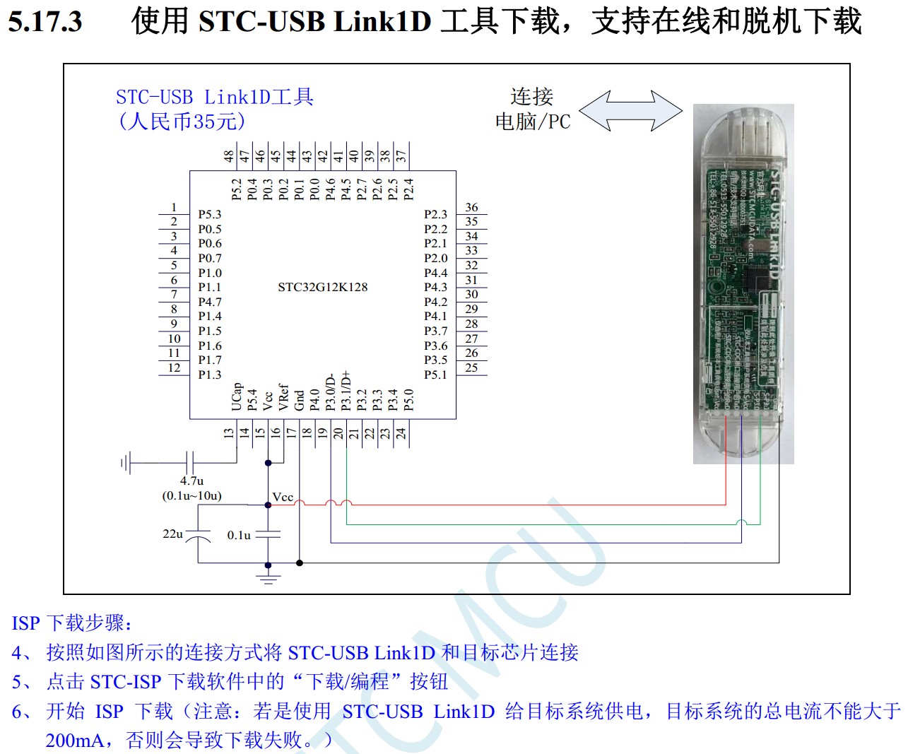

如果使用USB接口下载,需要在拉低P32情况下给MCU上电,识别出USB Writer才能正常使用USB接口下载。

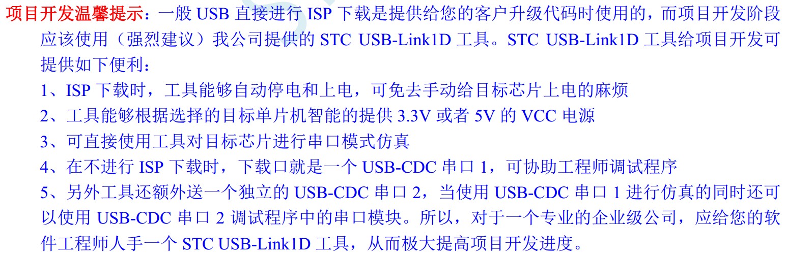

如果使用Link工具烧录,那么烧录接口就要选择Link1D接口

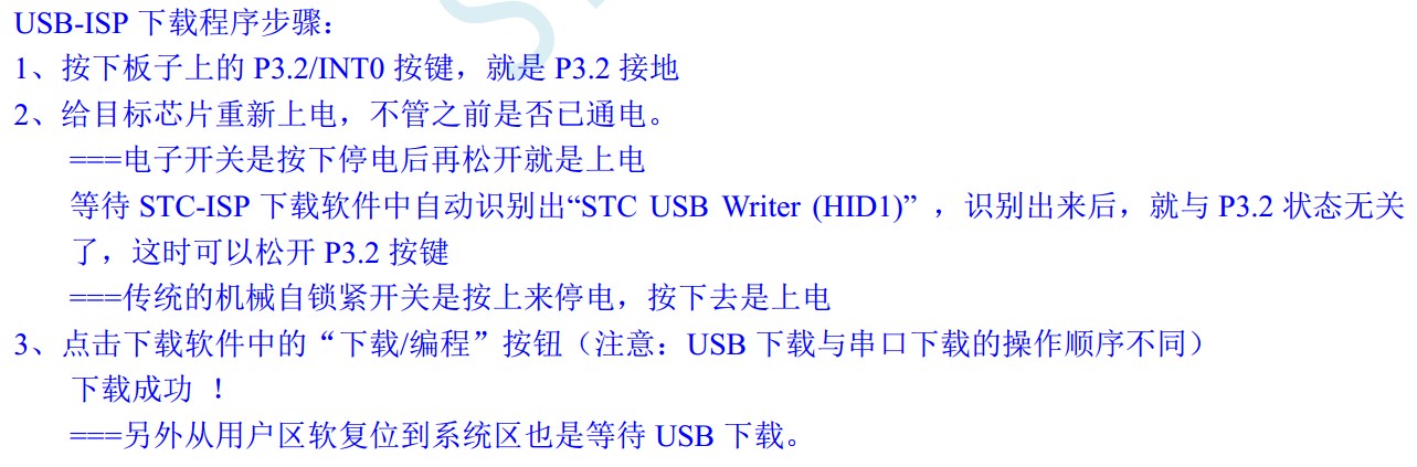

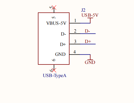

电路图没毛病,用电脑USB下载的时候,按住按钮给板子上电,看到程序烧写软件识别出(STC-USB Writer(HID))后才能下载

该客户问题已解决,客户开始是先给MCU上电后拉低P3.2,下载顺序搞反了
