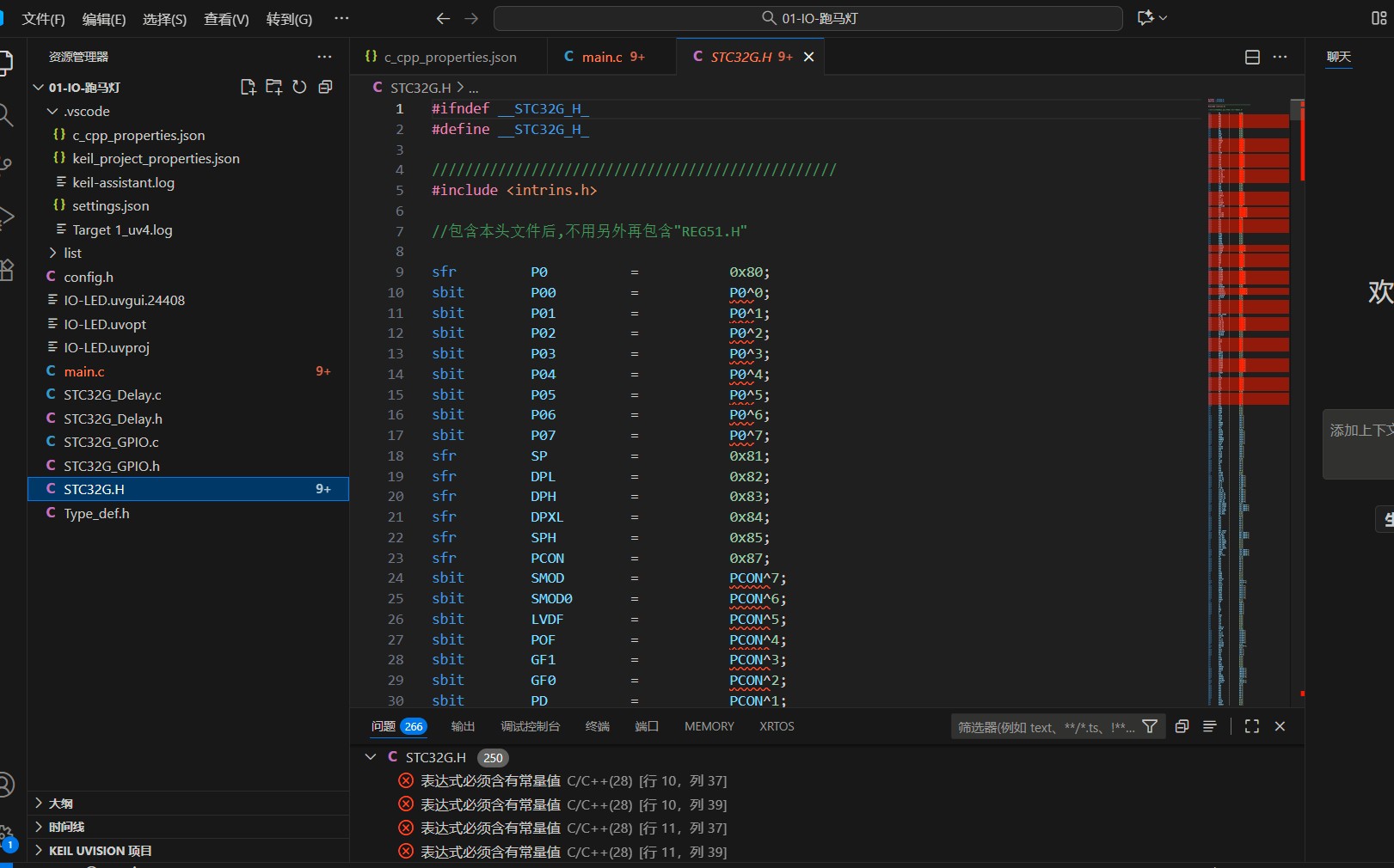

大佬sbit表达式必须含有常量值的报错怎么解决呀?

编译不出错就行,,这个东西是keil C51的特色。vscode的插件识别不了

好的谢谢老大
