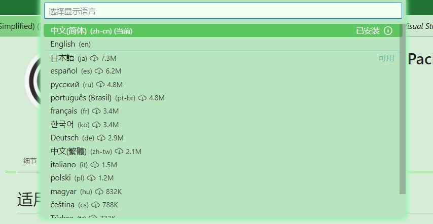

             本教程会多次使用本操作 ,后面不在赘述。
                 点击屏幕上方标题栏
                 点击弹出下拉菜单中的    显示并运行命令
               搜索 display  点击 configure display language
              选择中文

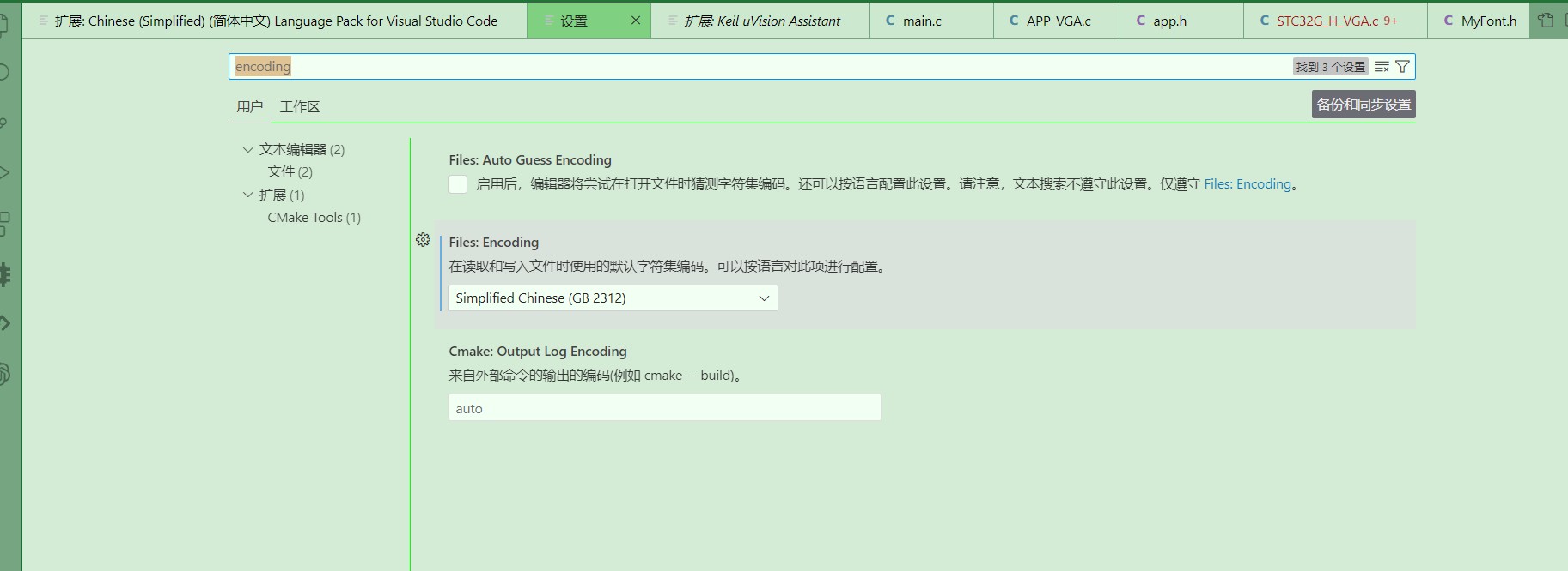

三.  修改默认编码为GB2312        -- 不想改就跳过
            vscode 默认编码 utf8
            打开命令面板 搜索setting
            打开设置 ui
         在设置中搜索encoding
         修改files:encoding   为 GB2312

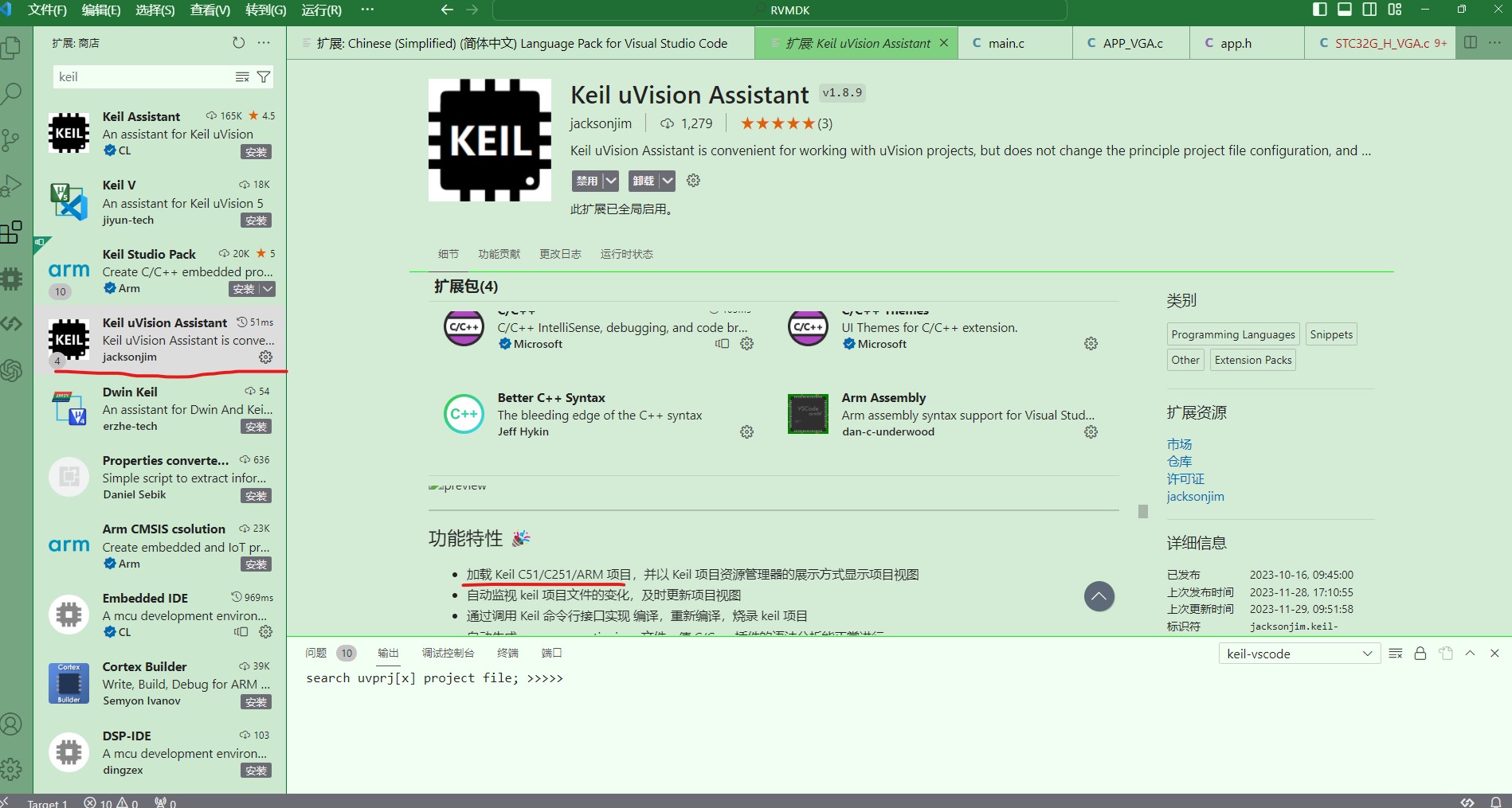

       在左侧扩展面板搜索keil
           如果 有开发stc32 系列stc8h及之前的需求,需要安装同时支持c51, c251 的插件 Keil uVision Assistant (本文主要讲这个)
                仅仅开发stc8h 及之前的,可以选择其他插件Keil Assistant  或者  Embedded IDE(EIDE 还支持sdcc)
             修改插件设置 添加keil 目录 (如缺少就自行添加项)

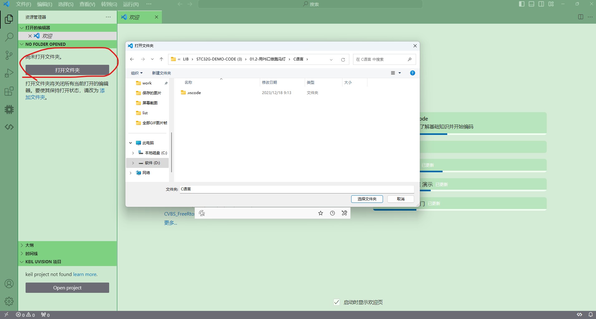

         或者使用stc 库函数提供的框架例程 。
          打开文件夹
          选择keil 工程文件夹

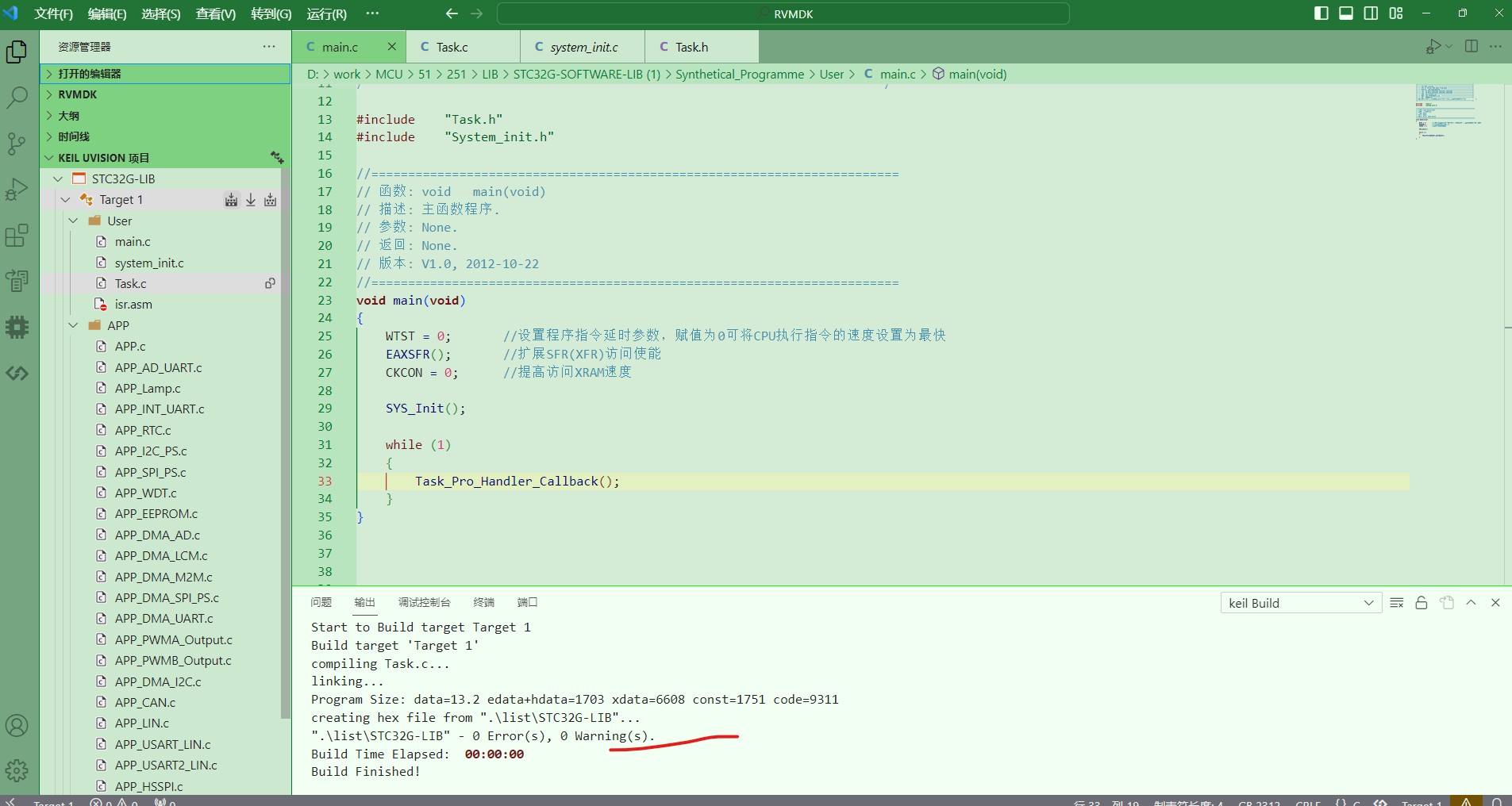

          按F7 就可以编译了 /或者点左侧 Target 后的编译按钮
          需打开自动保存, 否则编译前要手动保存。
          编译成功

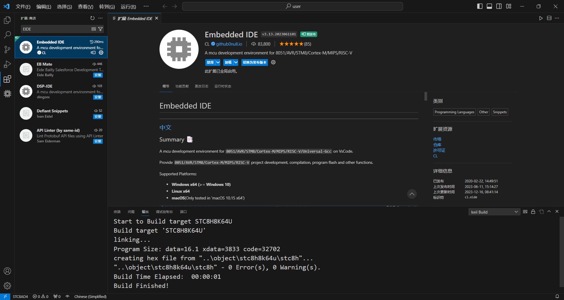

推荐一个插件,可以搜索EIDE
扩展插件
扩展插件
这个插件实现了keil中CMSIS Configuration Wizard的部分功能,,用起来是没有什么问题了,但是有些功能他没有完全实现。不过依旧是很好用了。
不过要注意 这个插件本身不是为了实现 配置向导功能的插件,人家本身是一个实现IDE功能的插件,拥有工程创建的能力,,不过由于使用keil创建工程比较习惯了,所以就只用了插件中配置向导的功能。
配置向导
配置向导
