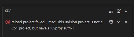

我有按照楼主的设置一步一步来,结果打开项目报如下错误 ,这是什么原因导致的呢?
open project failed !, msg: This uVision project is not a C51 project, but have a 'uvproj' suffix !

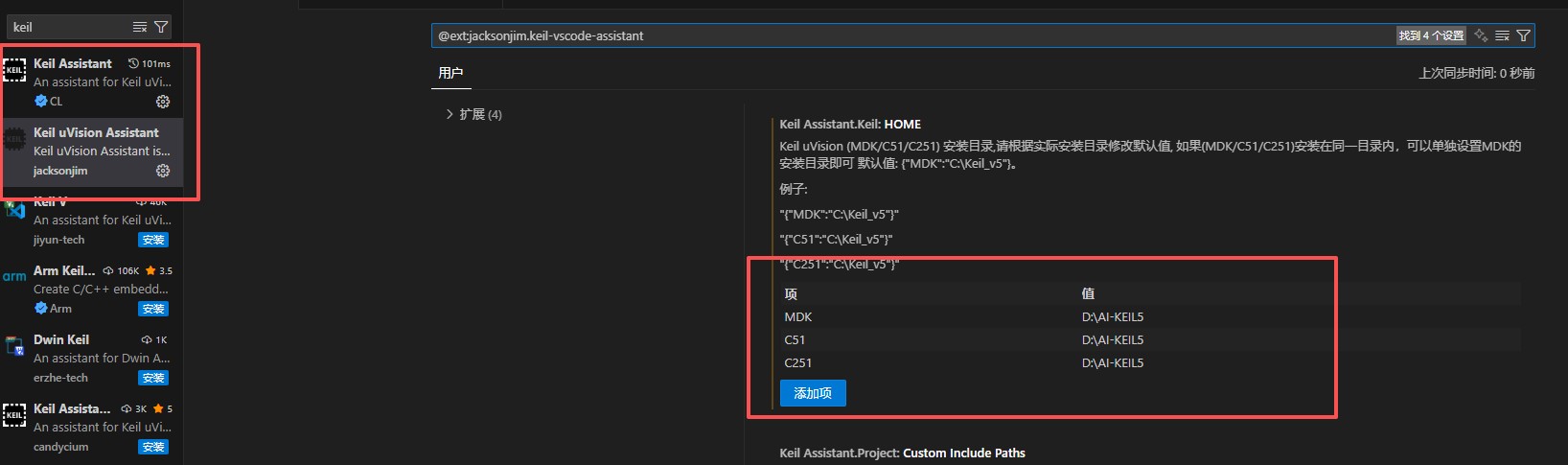

装错插件了吧 这个支持C251 [attachimg]116667[/attachimg]  详情 回复 发表于 2025-10-2 08:44

 楼主| 发表于 2025-10-2 08:44:35 | 显示全部楼层
open project failed !, ...
装错插件了吧
这个支持C251

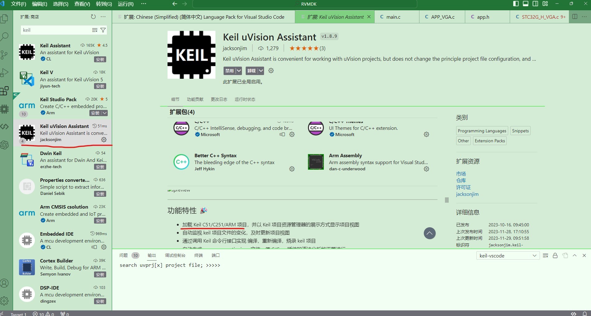

插件确实没差错,但是还是报故障信息,相信可以看下截图 截图202510020919026486.jpg 截图202510020919573354.jpg
vscode设置
vscode设置
[attachimg]116697[/attachimg] 这俩可能有冲突 你禁用 上面的那个试一下  详情 回复 发表于 2025-10-2 18:10

 楼主| 发表于 2025-10-2 18:10:23 | 显示全部楼层
这俩可能有冲突
你禁用 上面的那个试一下

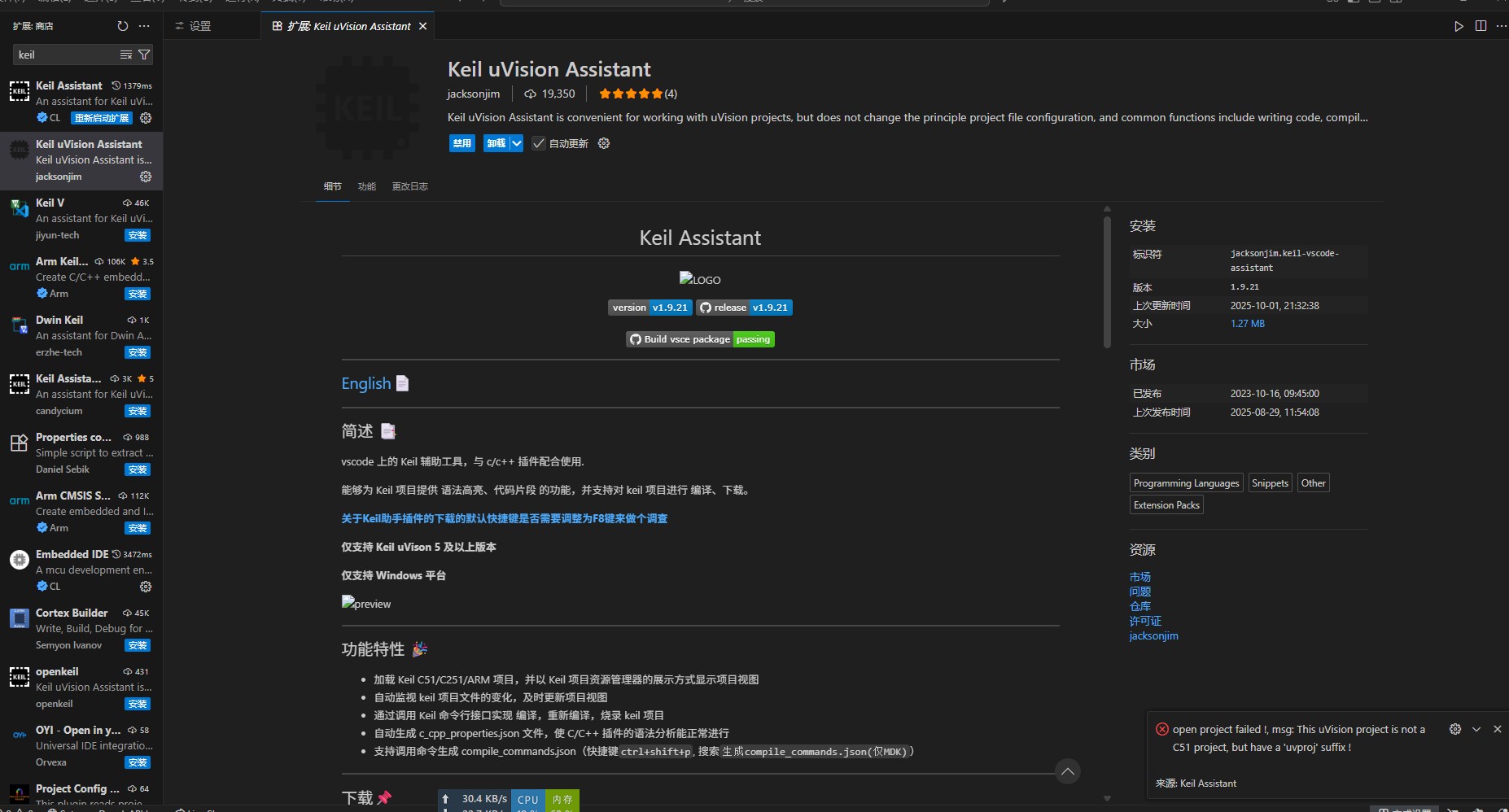

发表于 2025-10-3 09:39:59 | 显示全部楼层
gentl*** 发表于 2025-10-2 18:10
这俩可能有冲突
你禁用 上面的那个试一下
你没重启VS  详情 回复 发表于 2025-10-4 06:38
