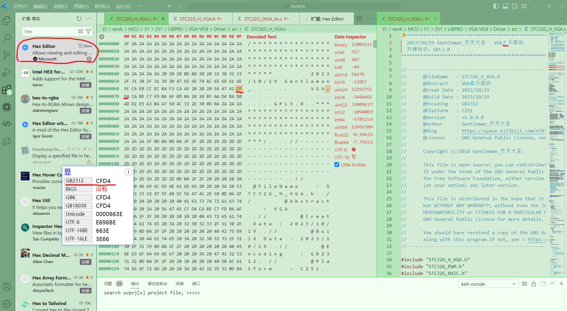

我的代码 用VSCODE打开后部分显示乱码,无论如何修改默认编码为GB2312及其他都不行,请教一下是啥原因?谢谢
你可以添加一个HEX 插件 看一下 乱码部分 具体的编码 下图 可以看到 “显” 字对应 GB2312 编码 为 CFD4 [attachimg]33520[/attachimg]  详情 回复 发表于 2024-1-23 09:15

我的代码 用VSCODE打开后部分显示乱码,无论如何修改默认编码为GB2312及其他都不行,请教一下是啥原因?谢 ...
感觉像是你保存了一次乱码的代码,,,那么你就不可能恢复了
你可以添加一个HEX 插件
看一下 乱码部分 具体的编码
