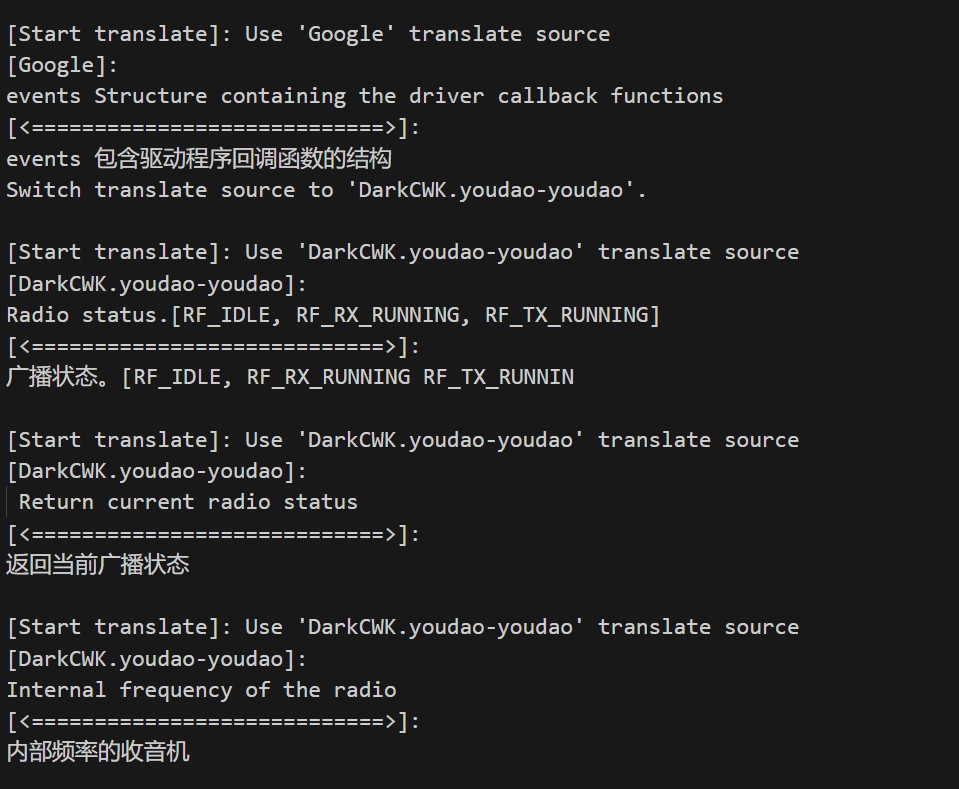

发表于 2023-12-19 13:55:03 | 显示全部楼层
注释翻译插件
Comment Translate
可以更换翻译源Google、百度、Bing。。。。安装有道插件还可以更换成有道翻译
当然机翻还是有一定瑕疵的

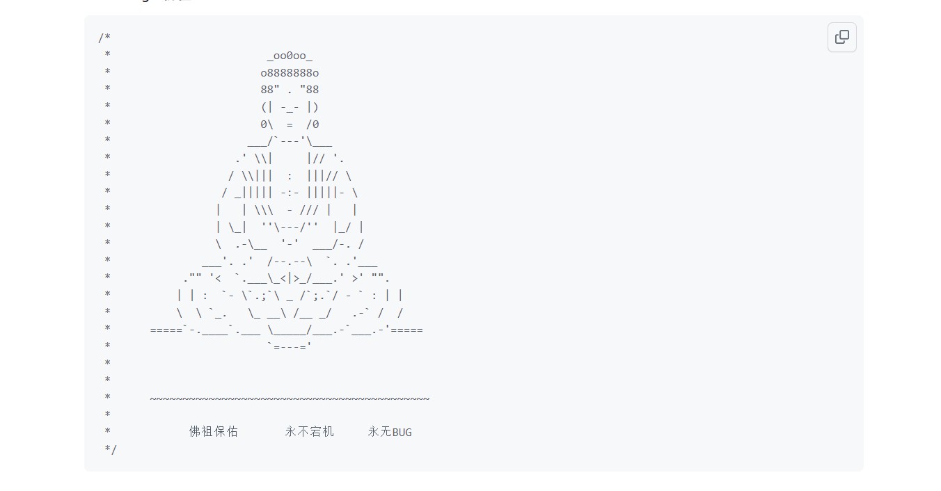

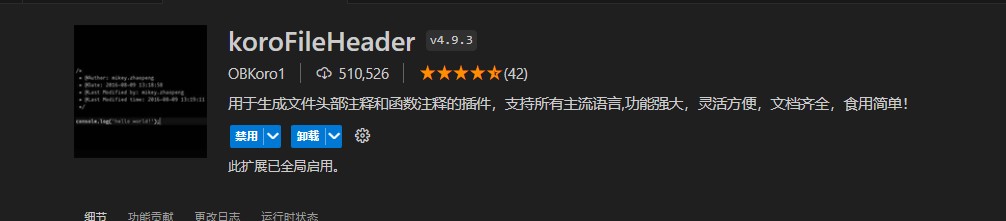

发表于 2023-12-21 13:44:35 | 显示全部楼层
用于生成文件头部注释和函数注释的插件
koroFileHeader (PS:小驼峰命名法,哈哈)
不仅可以生成注释还能自动修改最后修改时间等功能。
还能生成佛祖保佑等注释图片

发表于 2023-12-21 13:46:56 | 显示全部楼层
cofmilk 发表于 2023-12-21 13:44
用于生成文件头部注释和函数注释的插件
啊 GIF图需要上传进来,不能复制进来,,会发图了

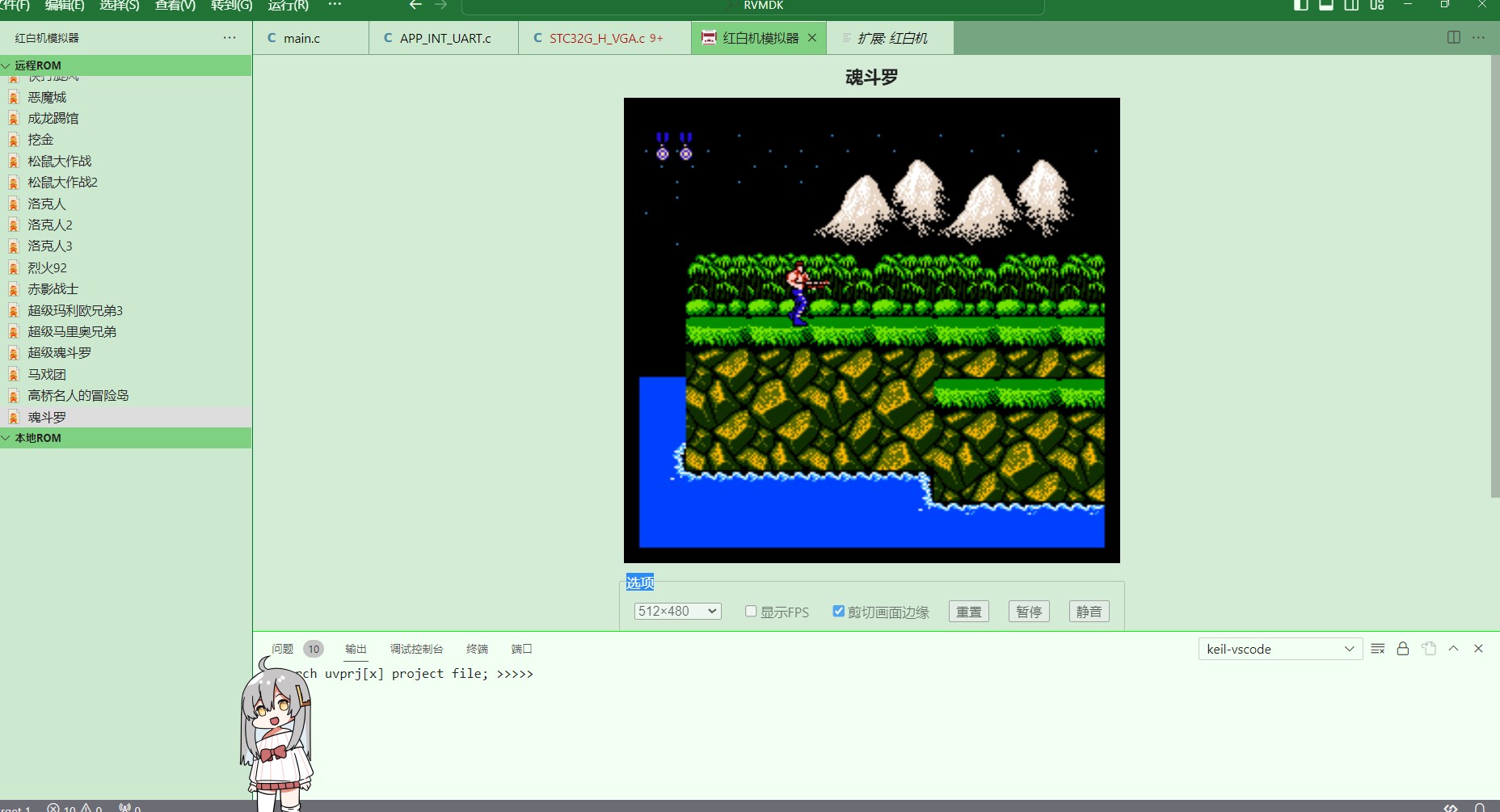

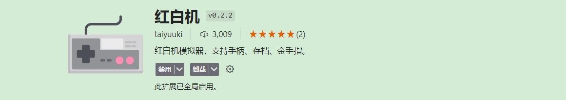

 楼主| 发表于 2023-12-22 11:26:27 | 显示全部楼层
娱乐/摸鱼插件
红白机
可静音
劳逸结合   在vscode 运行 fc游戏
还有一件事,,你桌宠漏出来了 ⬅️_⬅️  发表于 2023-12-23 10:35
我去,,这玩意过分了把..(雾  发表于 2023-12-22 23:33

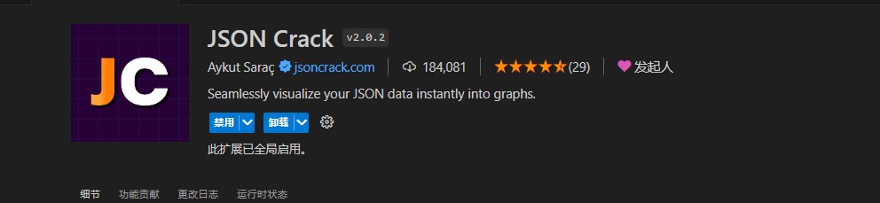

发表于 2023-12-23 10:34:58 | 显示全部楼层
JSON 数据可视化插件
JSON Crack
可以将JSON格式的数据以树状图的形式展示其结构。

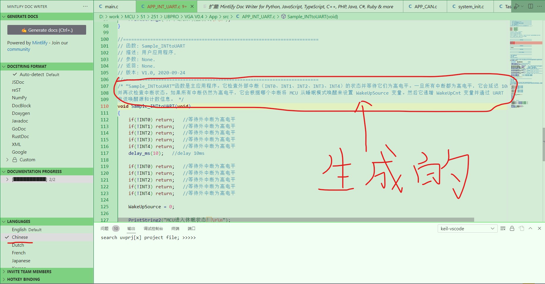

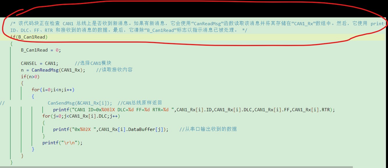

 楼主| 发表于 2023-12-23 12:13:39 | 显示全部楼层
分析代码
生成  注释/文档
Doc Writer
记得改成中文
再来一张
3085
7234
7234

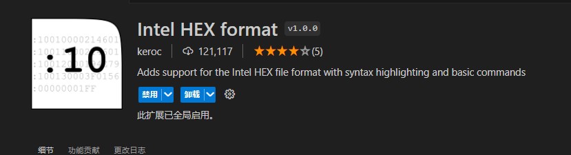

发表于 2023-12-23 14:05:10 | 显示全部楼层
Hex文件格式支持
Intel HEX format
