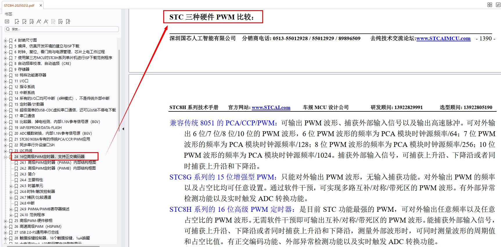

神*** 发表于 2023-12-26 11:07
STC8G和STC8H只相差 PWM, 其余相同
那么8H中的PWM能够完全取代8G中的传统PCA,CCP,PWM模块的上升沿捕获中断吗?
[attachimg]84356[/attachimg]  详情 回复 发表于 2025-2-13 08:44

发表于 2025-2-13 08:43:47 | 显示全部楼层

发表于 2025-2-13 08:44:01 | 显示全部楼层

发表于 2025-2-13 13:11:19 | 显示全部楼层
我看过这一段啊,介绍了三种情况,没有说能不能完全替代。并没有说怎么替代啊

发表于 2025-2-13 13:14:12 | 显示全部楼层
从来没有见到过8H,PCA捕获上升沿中断的例子。

发表于 2025-2-13 13:19:35 | 显示全部楼层
你是不是对这句话有误解,我不是问三种PWM模块的区别。我是想问8H能不能象8G那样子,捕获上升沿中断。没有见过这种例子。

发表于 2025-2-13 14:01:22 | 显示全部楼层
那么8H中的PWM能够完全取代8G中的传统PCA,CCP,PWM模块的上升沿捕获 ...
可以

发表于 2025-2-13 14:10:58 | 显示全部楼层
本来还以为这么好用的功能怎么给弄没有了呢,原来是可以完全取代啊,好的,这样就好了,这样以后就不用纠结这个问题了,那以后就不再考虑使用8G了。我刚开始是学习89C51学了好长时间没有学会,后来学15W,还没学会呢,淘汰了,看到官网推荐列表里面都没有了,再后来学8G,还是没学会,8H也一样,现在学习32和AI,两个一起学,差不多,冲哥都的好,有希望能学会。学两年多了,现在是天天学,杠上了,我就不信了,这一回必须学会!
