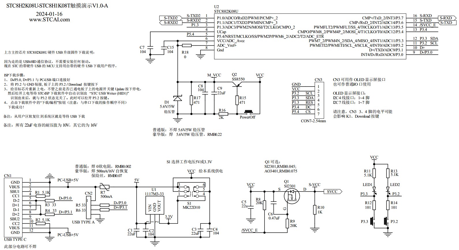

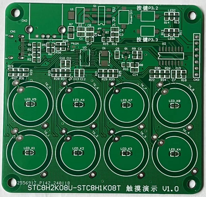

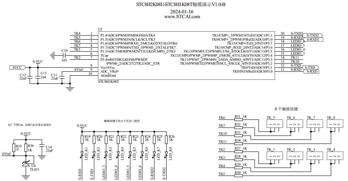

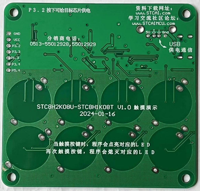

STC8H2K08U-STC8H1K08T-触摸按键演示V1.0
上图,触摸按键控制@STC8H1K08T,RMB0.99;
下图,  最简USB转双串口@STC8H2K08U
,RMB0.99,
达到 USB仿真-下载 / 同时实现第二组串口让电脑跟目标通信功能;
在 同一块PCB上 实现
20-Pin触摸按键演示板-讨论稿, STC8H1K08T-STC8H2K08U
===1,触摸按键MCU-RMB0.99,STC8H1K08T-33I-TSSOP20, SOP16,SOP20
===2,USB转双串口芯片-RMB0.99 ,STC8H2K08U-45I-SOP16, TSSOP20
              用于演示 没有USB的MCU 如何在系统上直接 USB下载/USB仿真
===2024/1/16 晚第三次更新;2024/1/22, 回来200块空板 !
大家可拿去自己焊接测试, 5mm有机玻璃,触摸效果是相当好的
STC8H2K08U-STC8H1K08T触摸演示-V1.0-PCB.pdf
299.18 KB, 下载次数: 963
STC8H2K08U-STC8H1K08T触摸演示V1.0-A.pdf
250.91 KB, 下载次数: 949
STC8H2K08U-STC8H1K08T触摸演示V1.0-B.pdf
140.7 KB, 下载次数: 948

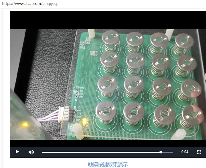

 楼主| 发表于 2023-12-16 11:03:49 | 显示全部楼层
1,5mm有机玻璃,效果相当好,据说可以到8mm以下
www.stcai.com/cmajyssp
https://v.stcai.com/sv/5a2fb1d8- ... 1d8-187ea5df2b7.mp4

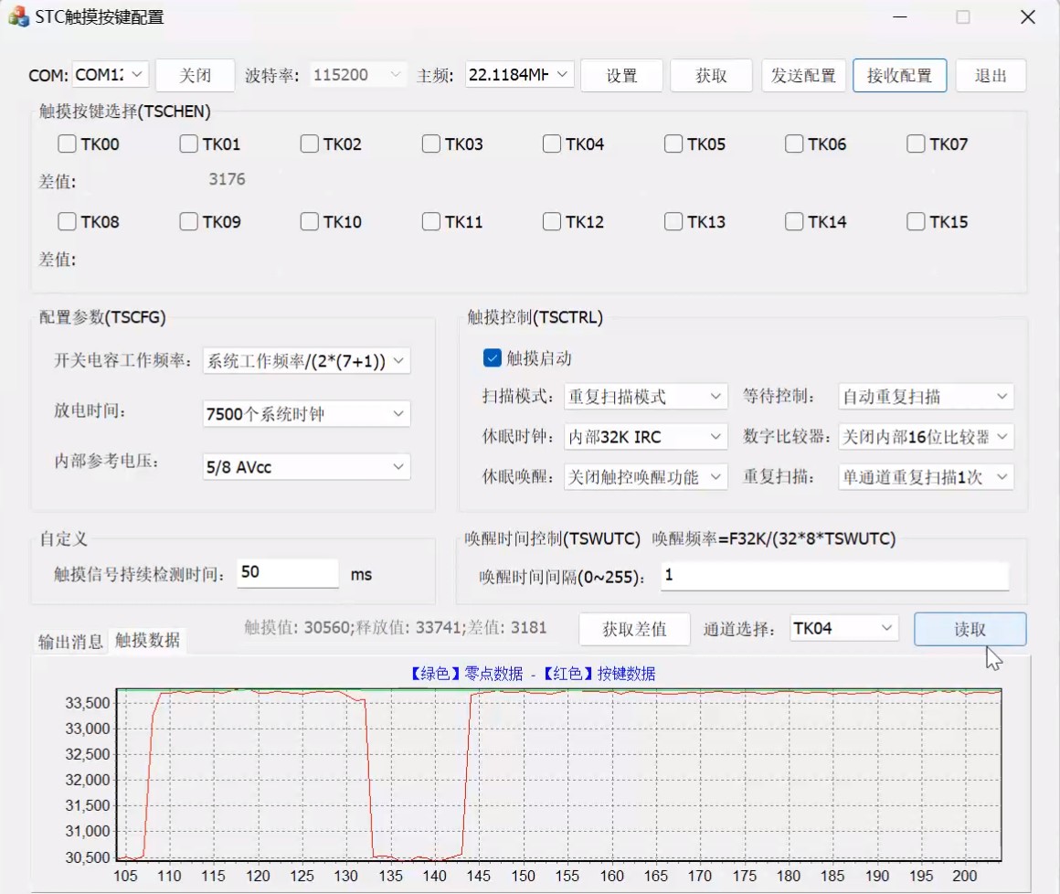

 楼主| 发表于 2023-12-16 11:06:19 | 显示全部楼层
2,触摸按键开发,STC有专门的 触摸按键辅助开发工具
https://v.stcai.com/sv/5d3d11fc- ... 1fc-187ea5df2b6.mp4
这个地方很头疼,怎么都搞不对,不知道为啥子,win11系统,用的封装是32脚芯片,就是差值读不了,晕了,说明书和视频看了好多遍。。。。。  发表于 2024-1-11 22:01
