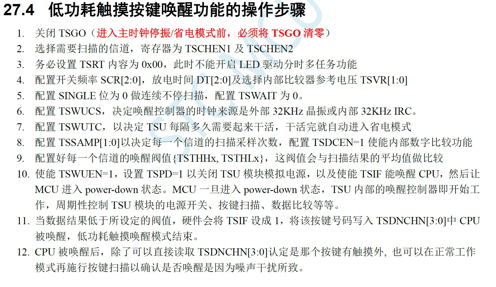

请问以下程序为什么不能唤醒?时钟6Mhz,触摸按键能正常工作,未触摸TSDAT=31000,触摸约23000,阈值取28000,未开中断。
但进入休眠后无法唤醒,只用TK3,阈值TSTH03H、TSTH03L无论设28000还是大0xff00、小0x0010都无法唤醒。
程序如下:
else{                                                //熄灯超过10S,开始进入休眠
//进入休眠的触摸按键操作
                                        P_SW2 |= 0x80;                //允许访问XFR
//                                        IRC32KCR = 0x80;   //启动内部32K晶振.
                                        TSCTRL &= 0x73;     //暂停扫描
                                        px=&TSTH03H;
                                        *px=WakeupVal;                        //设置休眠状态触摸按键唤醒比较阈值,阈值=未触摸值-差值/2
                                                TSCHEN1 = 1<<3;                //只启用TK3 P13触摸按键
                                                TSCHEN2 = 0x00;
                                        TSWUTC = 12;                                //100ms唤醒一次
                                        TSCTRL |= 0x0c;                        //开始进入睡眠, B7: TSGO,  B6: SINGLE,  B5: TSWAIT, B4: TSWUCS, B3: TSDCEN, B2: TSWUEN, B1 B0: TSSAMP
//MCU进入掉电模式
                                        PCON |= PD;
//此处是休眠醒来处
                                        _nop_();_nop_();_nop_();_nop_();
                                        delay_ms(5);
                                        printf("Wake Up! \r\n");
//                                        TSCTRL &= 0x7f; //暂停扫描
//          delay_ms(2);
//          TSCTRL &= 0xf3; //关闭触摸门槛
                                        TSCTRL = 0x80;        //开始扫描

发表于 2024-6-14 20:24:22 | 显示全部楼层
我怀疑STC8H的触摸按键根本就不能进入睡眠,按照官网的pdf设置根本就换不醒,芯片有BUG吧?
搞了好久放弃了,用掉电唤醒方式,没办法做好1uA待机。
