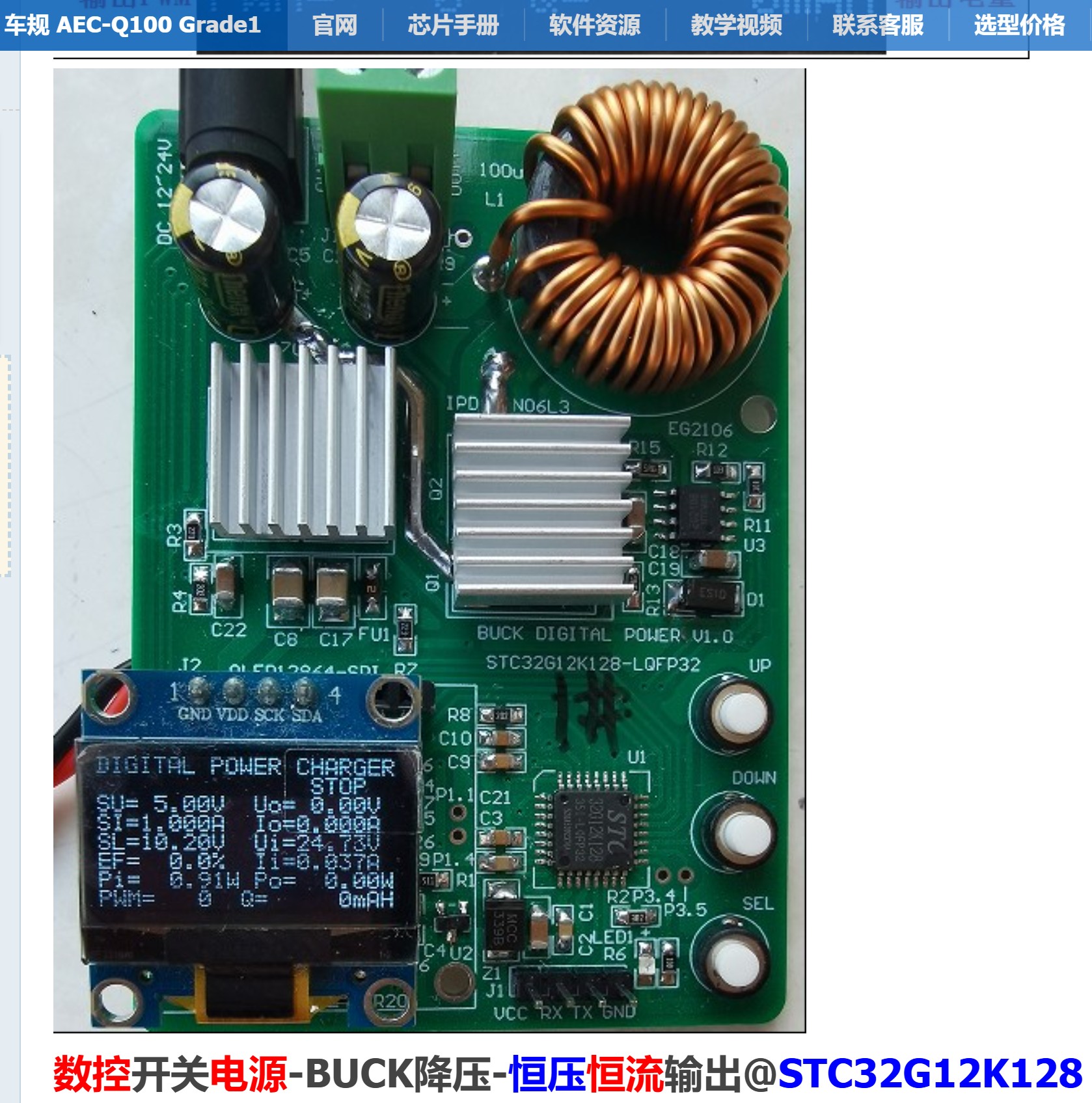

我做了一个用于给电池充电的,航模锂电池的内阻非常小,一般是5~20mR,调PID会比较困难,花了不少时间。 参数: 输入电压:10~24V,有输入电压低压停充功能,用户设置低压电压。 输出电压:0~26.00V,分辨率0.01V。  详情 回复 发表于 2025-7-23 10:29
参数:
输出电压:0~26.00V,分辨率0.01V。根据电池充满电的电压设置充电电压。
输出电流:0~3.000A,显示分辨率1mA,限流设定步进0.100A,设定范围0.100A~3.000A。
PID处理频率:4000Hz。
数控电源-恒压/恒流,STC32G-HSPWM做充电器(升降压)-PID控制
https://www.stcaimcu.com/thread-18814-1-1.html
(出处: 国芯人工智能技术交流网站)
