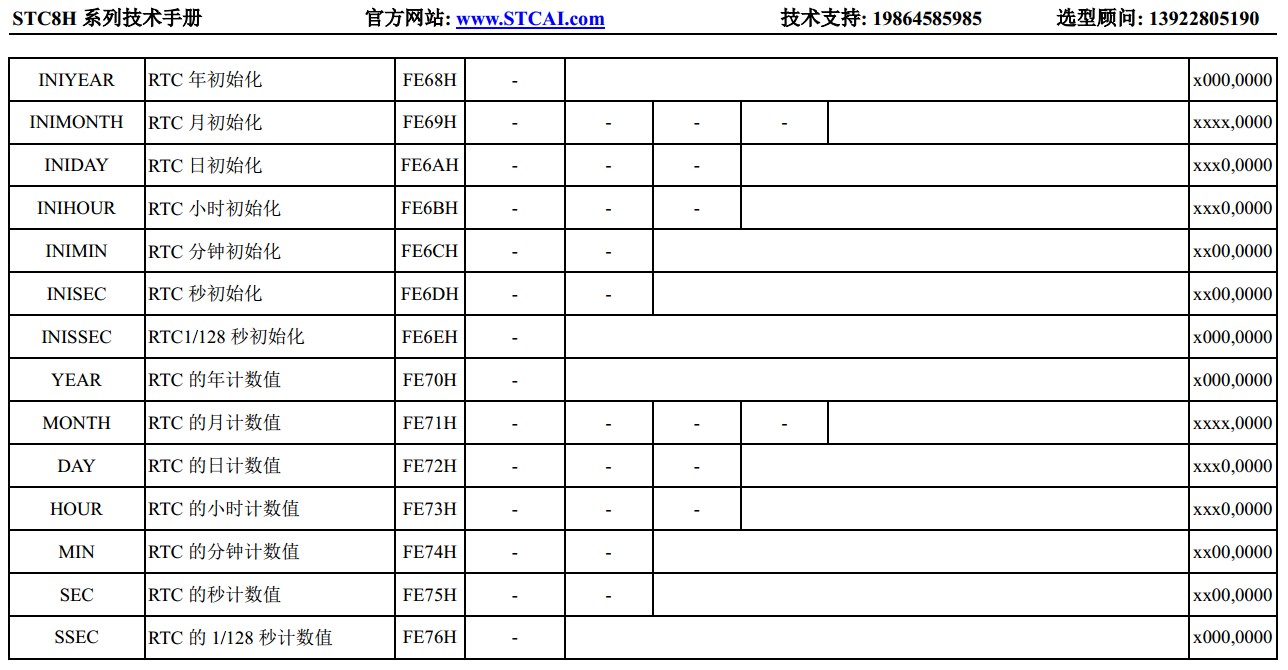

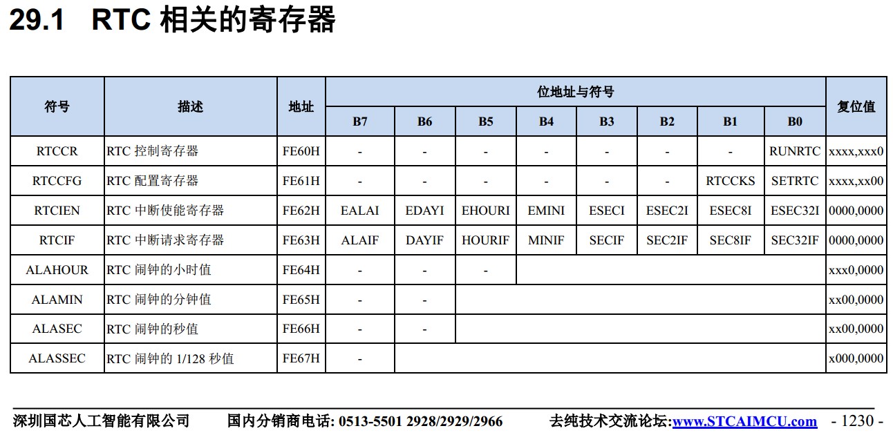

发表于 2023-12-14 12:30:23 | 显示全部楼层
梁*** 发表于 2023-12-14 11:38
年寄存器和月寄存器也少了?   看看红框里的寄存器是什么?大声念出来。
再看了一遍,  星期确实少了, 年,月, 我记得当时 是看到的, 不知哪根经 短路了, 转眼忘了.
上了岁数, 记忆力比年轻时差很多, 会经常找不到东西

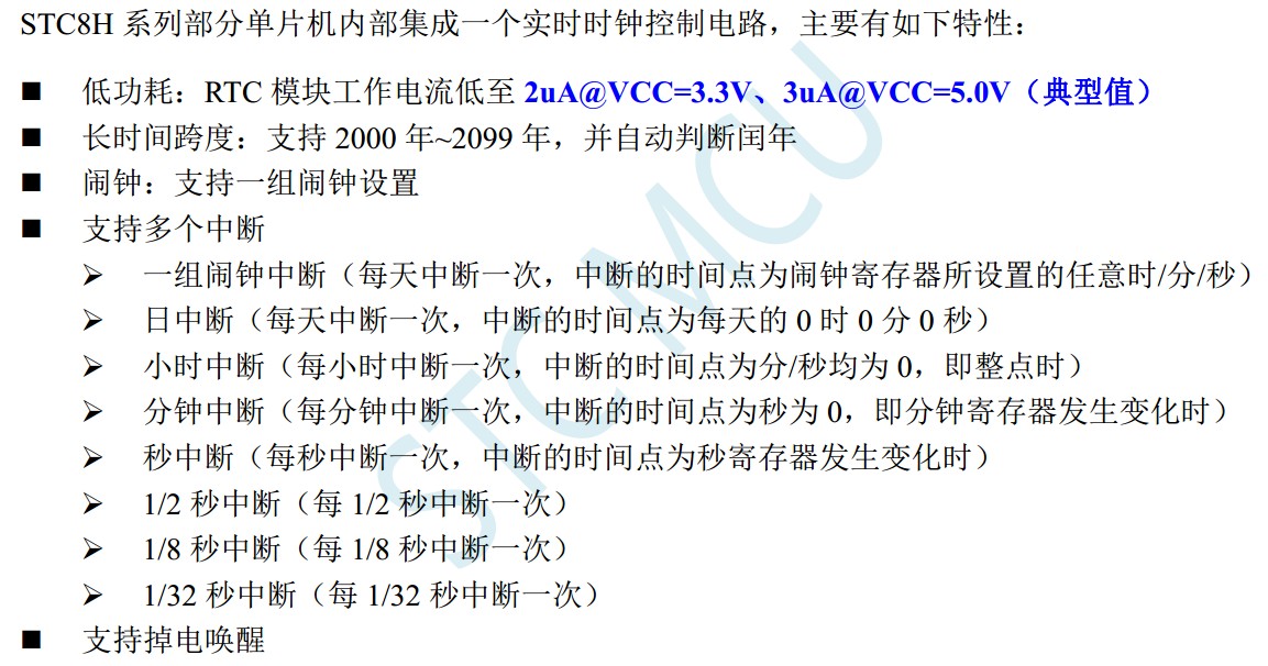

发表于 2023-12-14 12:38:01 | 显示全部楼层
现在 想起来了, 是看了楼上 姚总发的 贴子, 只有 日,小时,分,秒及以下的中断, 有感而发了这一贴, 只是描述的有点不到位,
现 加两个字, 重发一遍.
不但少了星期寄存器, 月寄存器 和 年寄存器, 同样也少中断了, 属于简化版的  RTC实时时钟

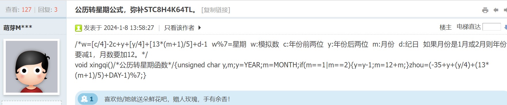

发表于 2024-1-13 14:42:41 | 显示全部楼层
用公式的办法得到她。
公历转星期公式,弥补STC8H4K64TL。
https://www.stcaimcu.com/forum.php?mod=viewthread&tid=6143
