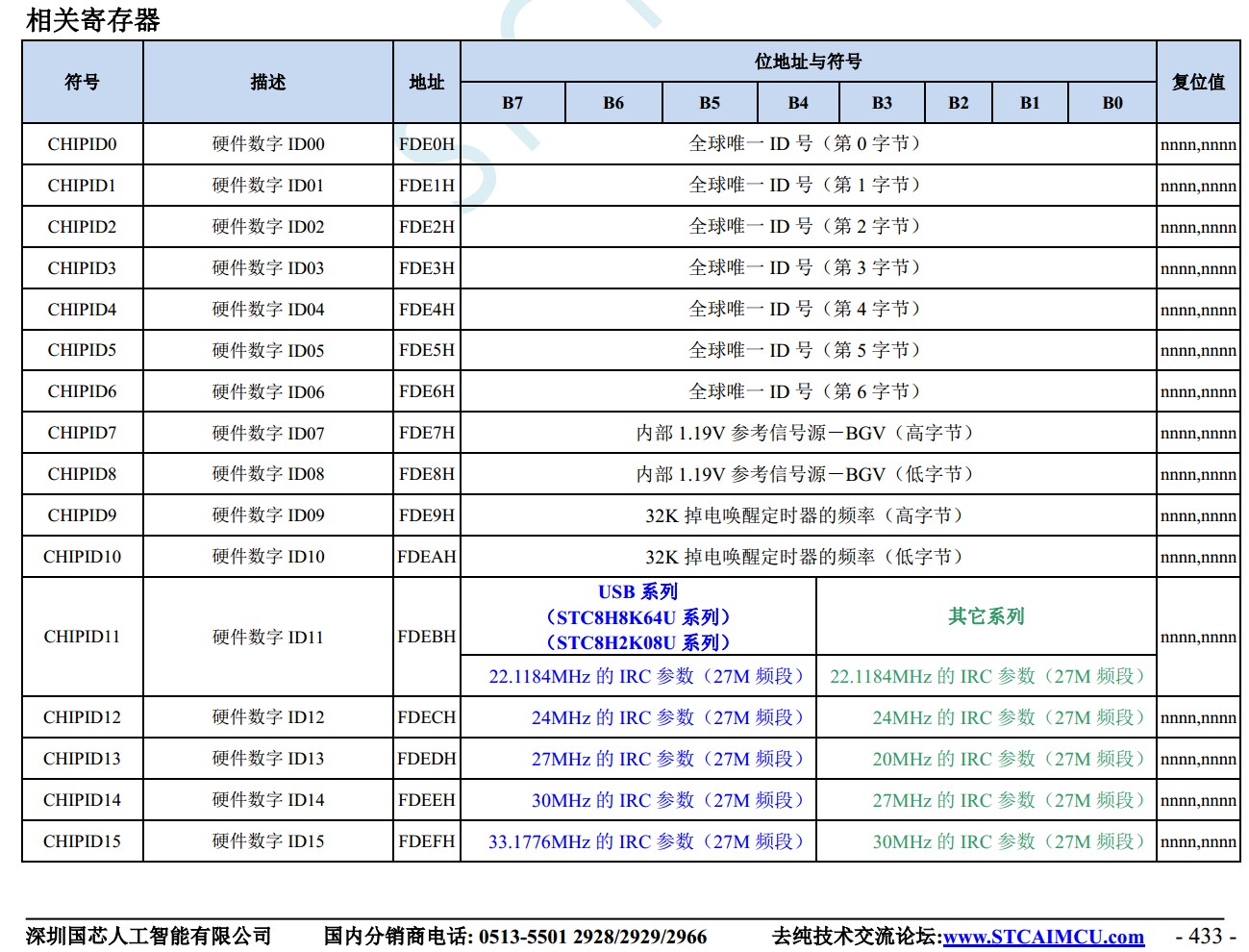

关于STC8H8K64U单片机CHIPID中 用户程序空间结束地址 字段的问题

 楼主| 发表于 2024-1-18 09:33:43 | 显示全部楼层
STC_*** 发表于 2024-1-18 09:27
你的意思应该是:特殊参数存放程序末尾地址(假如0XFFFE),当你设置了EEPROM大小后,特殊参数存放的地址 ...
并不是,,,我改了EEPROM大小之后 这个参数的值会不会改,,地址什么的 它现在是一个寄存器了,不再是什么RAM、ROM区的重要参数

发表于 2024-1-18 09:38:18 | 显示全部楼层
_奶*** 发表于 2024-1-18 09:33
并不是,,,我改了EEPROM大小之后 这个参数的值会不会改,,地址什么的 它现在是一个寄存器了,不再是什 ...
在下载程序的时候,有个选项:在程序结束处添加重要参数。如果有勾选的话,应该会强制添加上去。
我刚才在看其他帖子的时候,发现他们的回复是:你设置EEPROM大小跟着程序结束处添加的重要参数无关,对设置的EEPROM进行操作不影响这些参数,我也不知道是不是这样了

 楼主| 发表于 2024-1-18 09:41:15 | 显示全部楼层
我刚才 ...
唉,我用的STC8H8K64U 这个单片机已经不用这样操作了,,直接有特殊寄存器来存储这些东西。

 楼主| 发表于 2024-1-19 00:34:34 | 显示全部楼层
你这贴的图没用啊,,我早贴上了,,
我想问的是就这款单片机(STC8H8K64U),,它的EEPROM是用户可设置的,,,如果我设置了32K EEPROM 那这个字段里面的值会改变么?
