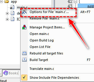

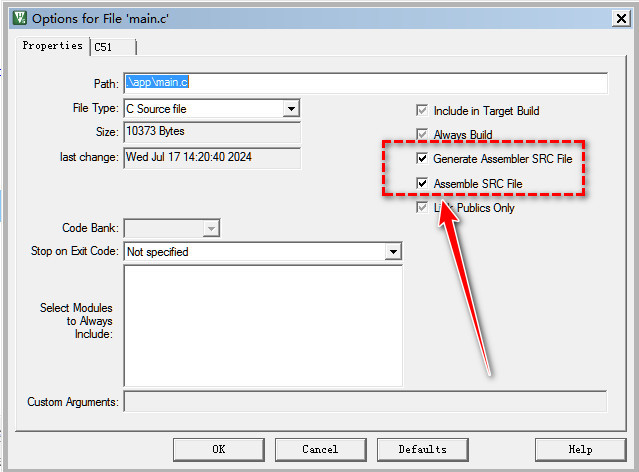

发表于 2024-7-17 14:27:35 | 显示全部楼层
好了,好了!
还是在主程序的开始插入汇编(一句一句地加,不会整段地来,请大神勿喷):
  1. __asm ORG 1000H
  2.         __asm DB 0FFH, 0FFH, 0FFH, 0FFH, 0FFH, 0FFH, 0FFH
不过编译前需要设置一下:
汇编语言可以加到main的下面:
上述方法经过测试,暂时可用。但是否得当,请专家指点!谢谢!
