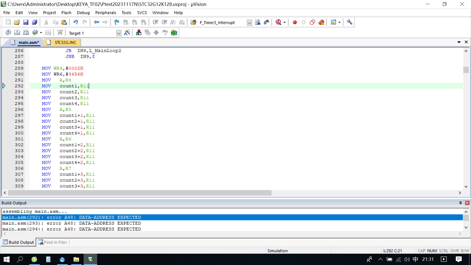

STC32G手册指令详解中有
MOV  dir16, Rm;
MOV  dir16, WRj
等等可以直接与16位地址的内存传送数据的指令,
实际编译出错。

发表于 2023-12-12 22:14:10 | 显示全部楼层
是不是没指定内存区域
  • 打卡总天数:2
  • 最近打卡:2023-12-13 10:49:56
54
54
发表于 2023-12-12 22:33:17 | 显示全部楼层
定义了
count1         XDATA    0100H;4字节1路计数
count2         XDATA    0104H;4字节2路计数
count3         XDATA    0108H;4字节3路计数
count4         XDATA    010CH;4字节4路计数

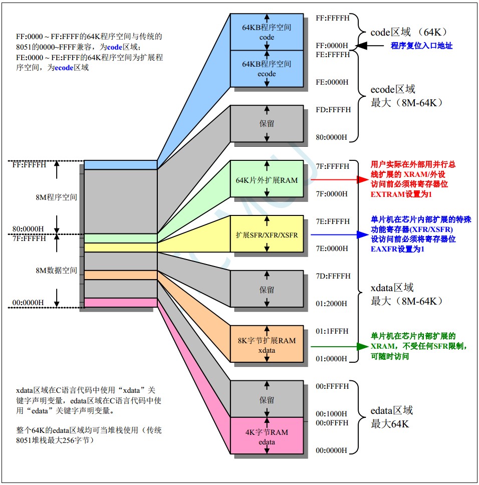

发表于 2023-12-13 00:00:05 | 显示全部楼层
count1  EQU    EDATA    0100H;4字节1路计数
count2  EQU    EDATA    0104H;4字节2路计数
count3  EQU    EDATA    0108H;4字节3路计数
count4  EQU    EDATA    010CH;4字节4路计数

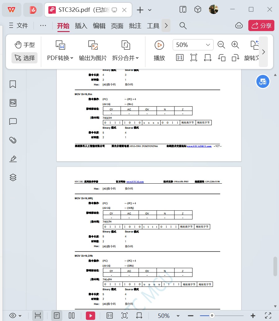

发表于 2023-12-13 04:20:15 | 显示全部楼层
MOV  dir16,Rm,MOV  dir16,WRj   指令, 只支持 DATA, EDATA 数据模式,  XDATA 数据模式不支持.
