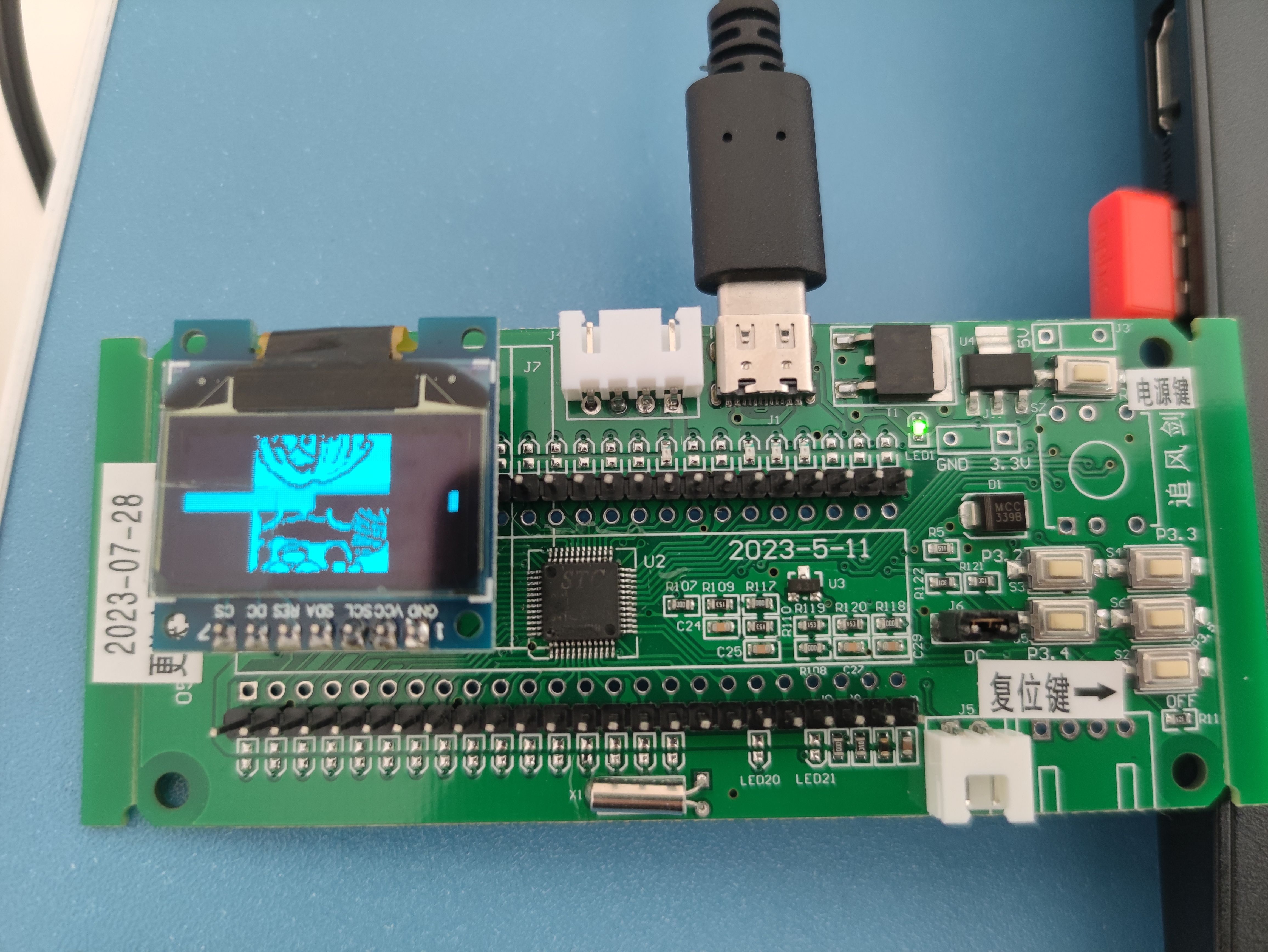

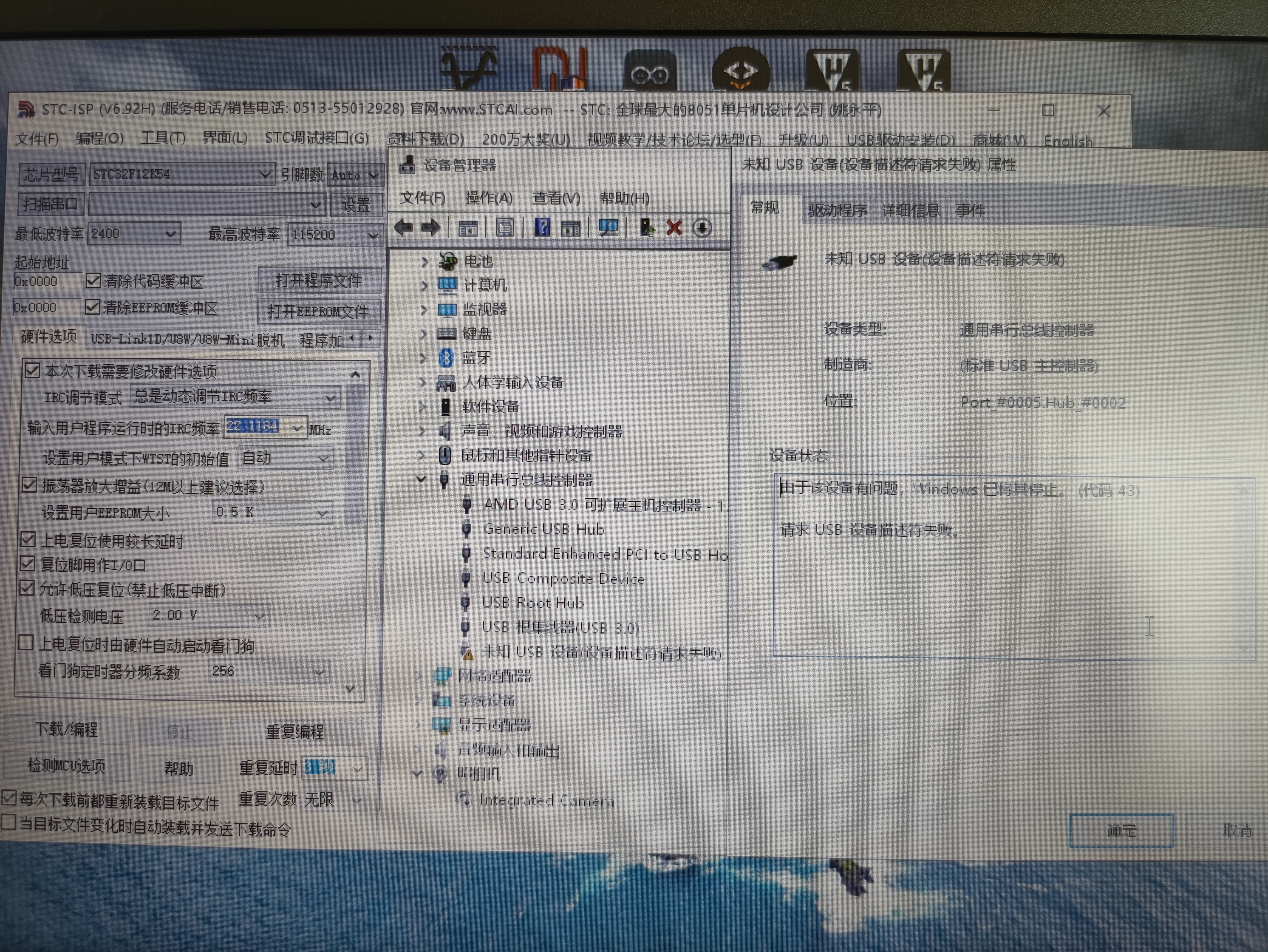

求助!电脑不识别STC追风剑开发板USB

发表于 2023-12-12 16:05:28 | 显示全部楼层
ISP软件包里面有驱动安装说明,根据步骤试一下

发表于 2023-12-12 18:23:47 | 显示全部楼层
神*** 发表于 2023-12-12 16:58
你先搞定USB下载
USB下载没问题,就是不能按REST键进入USB下载状态

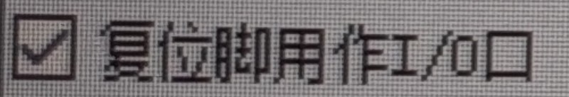

发表于 2023-12-12 18:35:36 | 显示全部楼层
要先烧录程序时,将 P5.4设置成是复位管脚,否则是I/O-P5.4
下面这个勾去掉,重新用 停电/上电 的方式 烧录程序
  • 打卡总天数:368
  • 最近打卡:2026-07-03 17:33:07
1151
1151
发表于 2023-12-12 18:37:21 | 显示全部楼层
解决了,系统更新了一下好像可以正常使用了,感谢您!
