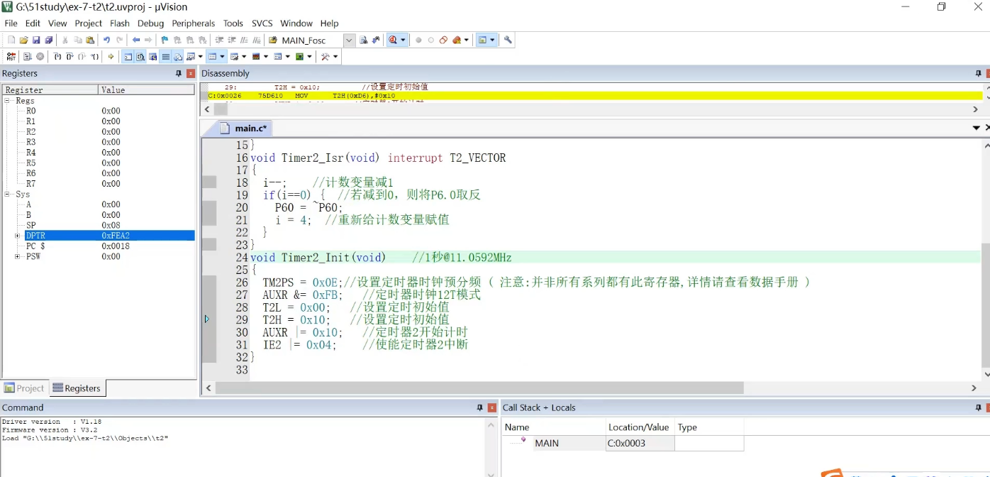

第16课,第48分钟,在“ T2的使用。设系统时钟频率为11.0592MHz,利用定时器T2定时,每隔4s将P6.0的状态取反”的实验中,为什么陈老师用了STC官方的T2的24位定时1秒的程序,而最后我用实验箱跑这个程序发现闪的比较快,肯定不是4秒一次翻转?是官方生成的计时程序有问题吗?

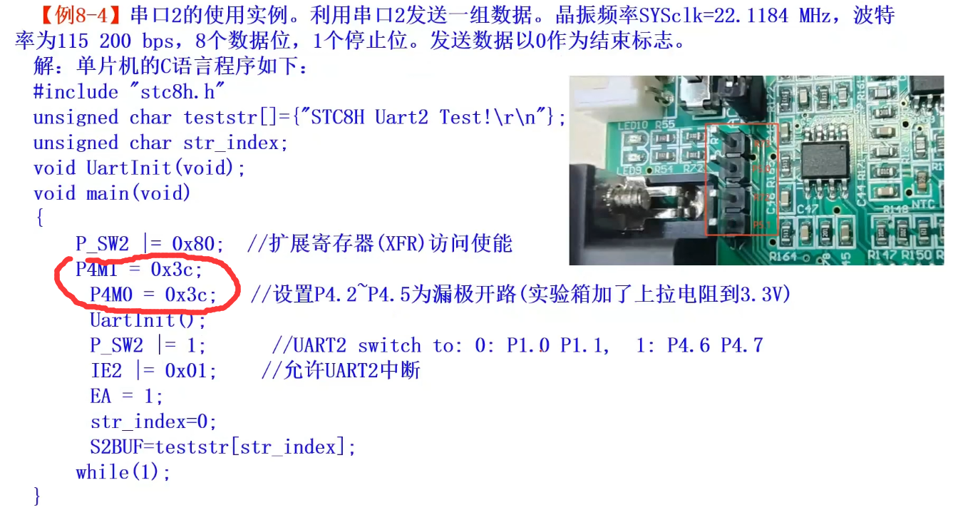

第19课,第1:14分钟串口2的实验,P4M1、P4M0这两句不大对,应该是对P4.6和P4.7设置为开漏,P4M1 = 0xc0; P4M0 = 0xc0;。其实这里关系不大,J7、J8短路不短路也无所谓,Keil魔术棒内频率也没关系,只要下载软件中IRC设置22.1184就可以

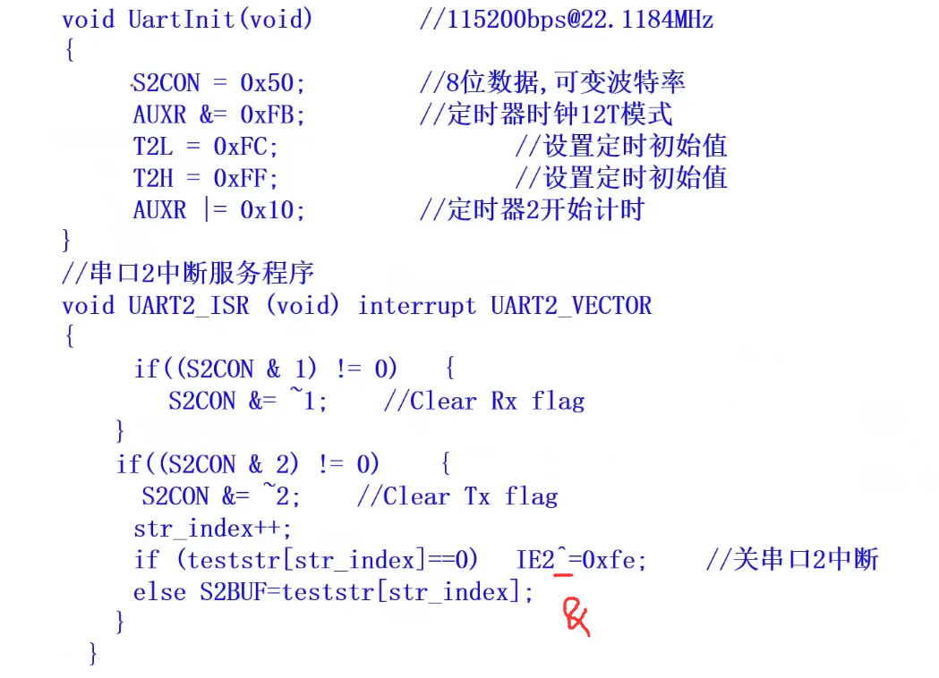

另外,最后清ES2那位的那句 IE2 ^= 0xfe,怎么是异或呢,应该是 IE2 &= 0xfe;
