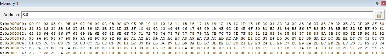

第五节课视频中,因为没声明xdata,所以数组超出内置RAM范围,应该报错,我当时编译后没报错,魔术棒查看也没有改成大的RAM空间,原来是我没有把这个c文件加入USER文件夹内导致的。看来单独c文件编译时并不管硬件环境,加入工程后才发现RAM受限制。但这里我也发现了问题,Memory窗口抓图可见,赋值到FFH后就没有了:
