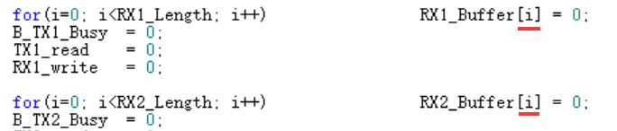

你的代码我测了一下,唯一的问题是数组初始化指令没写完整,这会导致编译报错。
修改后编译成功的hex文件烧录到板子上测试串口1,串口2收发是正常的。
附件是测试项目,供参考。
如果还有问题的话建议查一下板子,将串口外围电路断开,通过USB转串口工具连接电脑跟芯片,使用串口助手进行收发测试。

cofmilk 发表于 2023-12-13 08:44
说的没错,,,这一个不注意就看错了,,,但是问题来了,,人家的问题还没有解决呢0.0 ...
我看着他里面配置的时候用的P4,但是引脚上并没有P4
没有 你自己看,,他初始化串口2的时候 用的P1的引脚的
