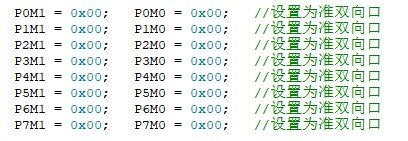

准双向应该是这样吧

准双向应该是这样吧
是的,您这样是规范的,我去改过来,我试试看是不是这个原因。
