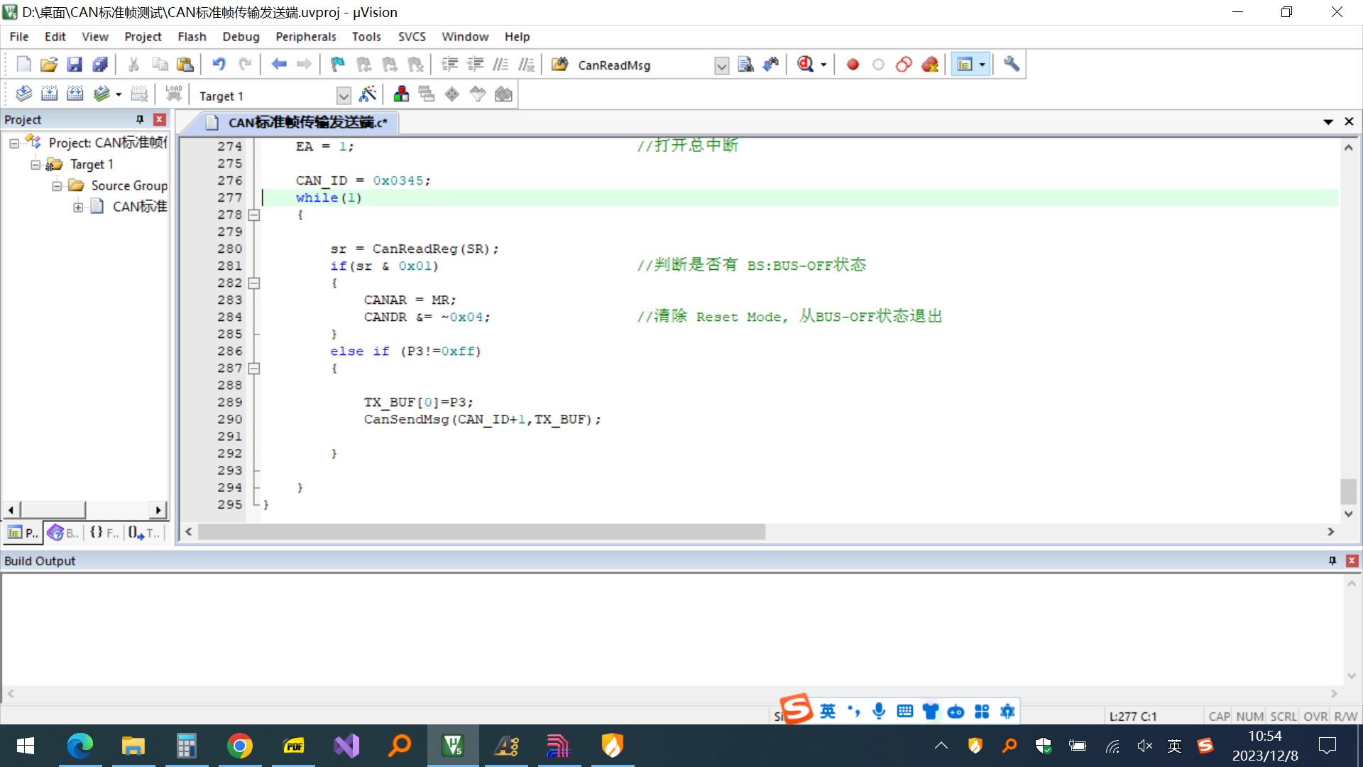

我看了官网给出的CAN标准帧的传输例程,有一个疑问请教下:TX_BUF应该是发送数组,RX_BUF应该是接收数组,我手头有两块带STC32G的板子,一块做发送端,一块做接收端,两块板子通过CAN收发器相连,我把程序稍微修改了下,P3,P4口都设为准双向,都执行P3=0xff,P4=0xff。
发送端 板子下载如下程序:

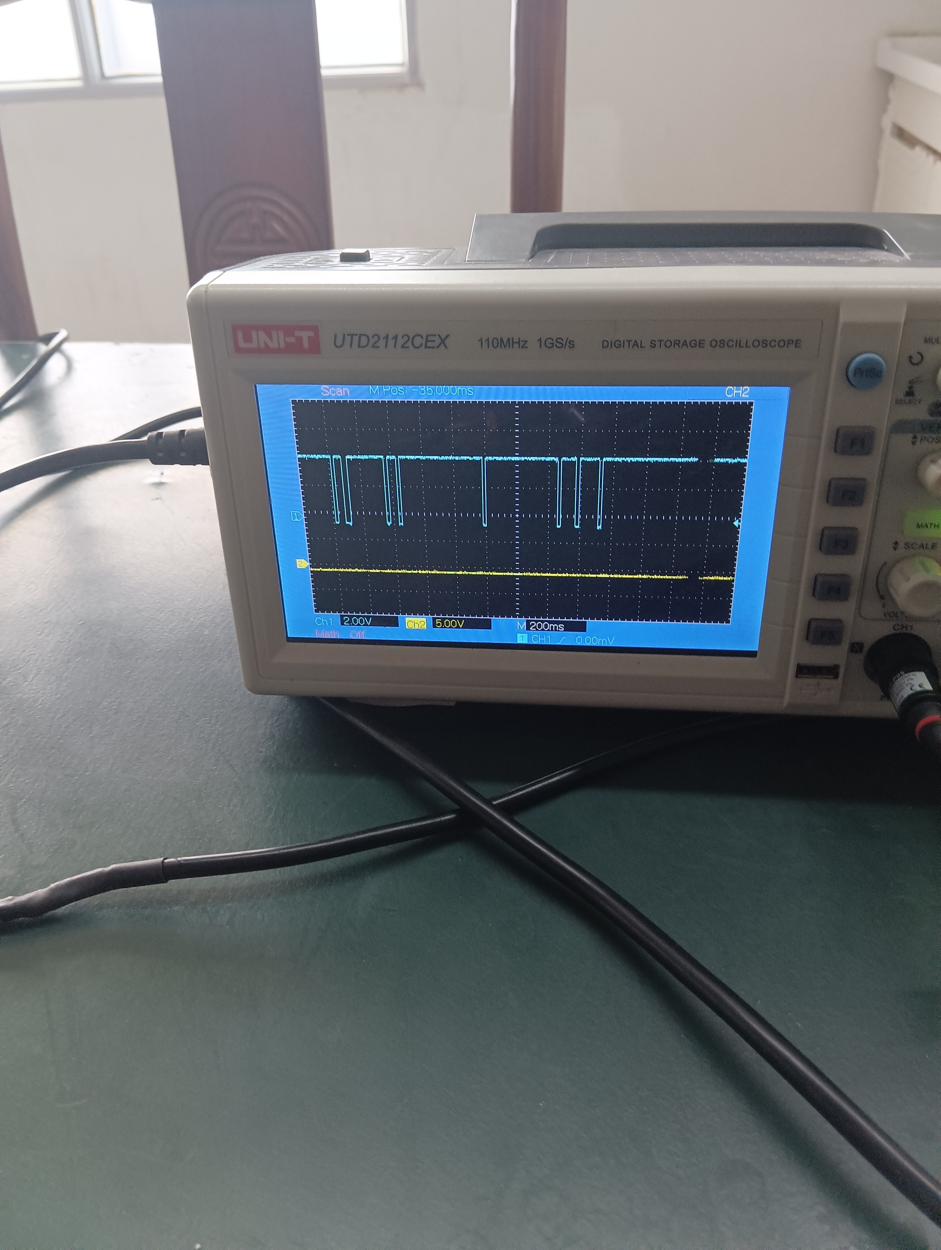

我用示波器观察接收端的P4.6,发现是高电平,这没有问题,然后短接发送端的P3.6,发现接收端的P4.6变低,这也没有问题,但这时我观察接收端除P4.6外的其他P4的端口时,我以为应该都是高电平,没想到,竟然时不时有低电平出现,如下图,这是P4.1的情况:请问这是我哪里改的程序有问题?谢谢。

有用示波器测过P3口其它脚位的电平吗?例如P3.1是否一直保持高电平?

发表于 2023-12-8 11:56:31 | 显示全部楼层
我刚看了,P3.1一直保持高电平,没有方波。

发表于 2023-12-8 13:12:07 | 显示全部楼层
将发送的TX_BUF[0]与接收的RX_BUF[0]分别用串口打印出来看看。
另外从你调用的函数看,你用的例程还是旧版本,建议到官网下载新版本的STC32G实验箱例程包,或者屠龙刀例程包,使用里面的CAN总线收发例子。
