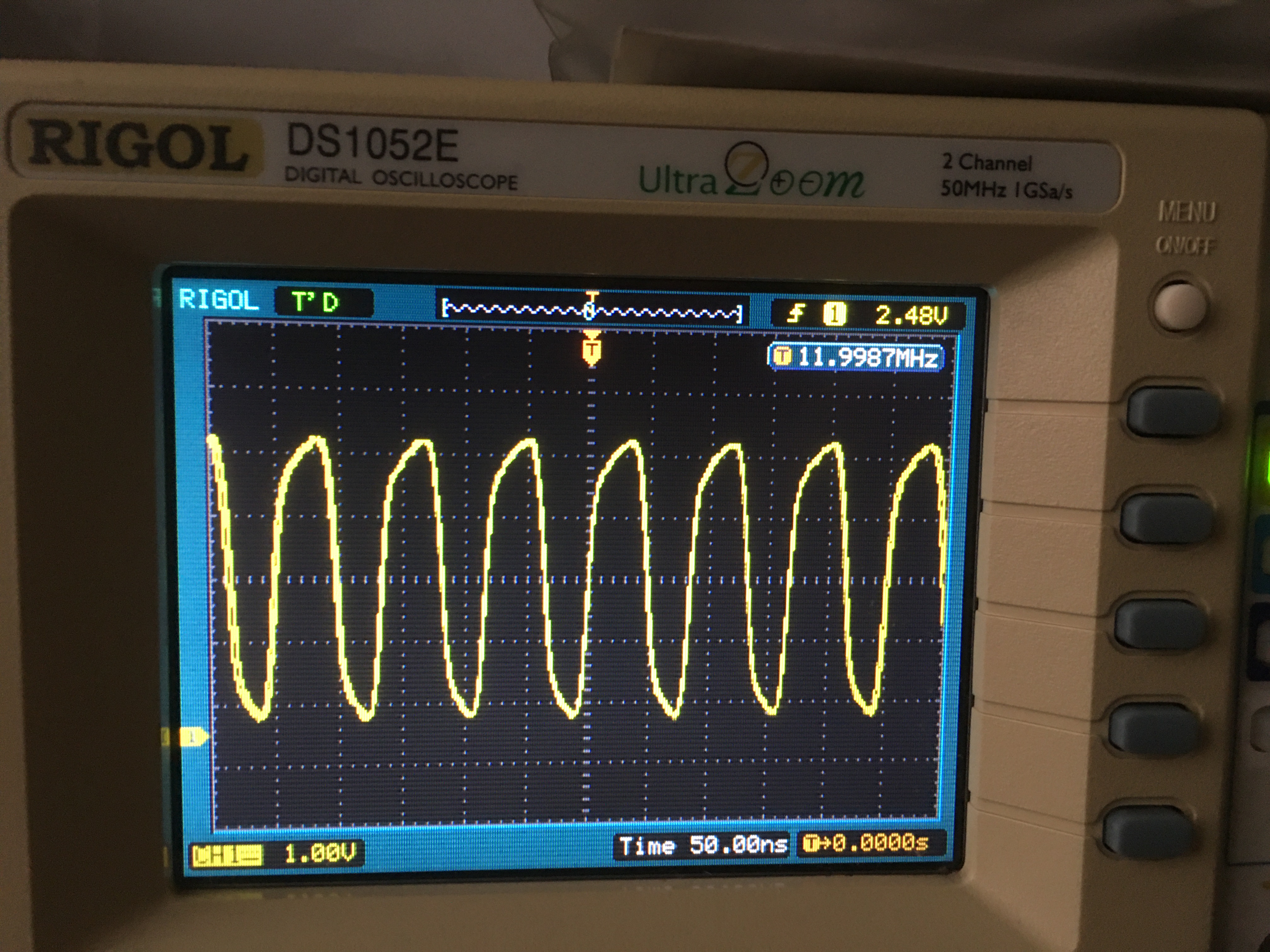

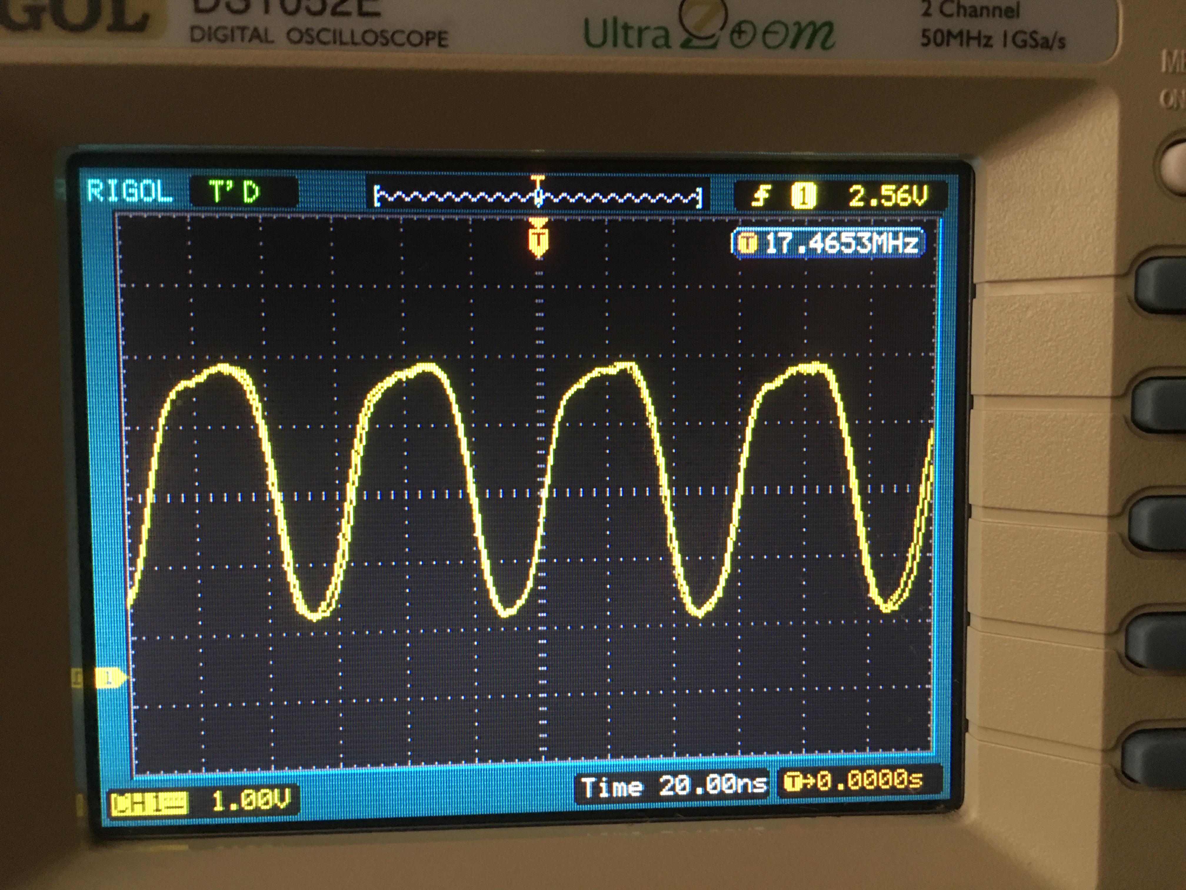

实际上,通过设置可以在t1上输出频率为主频一半的近似方波。下面是主频分别为24兆和35兆时的波形。
