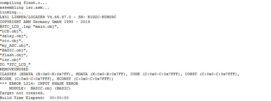

扩展中断,出下面的提示,怎么解决?

使用扩展中断补丁后,出现上面的提示,去掉 汇编的ISR 也有.

发表于 2023-12-13 14:20:24 | 显示全部楼层
看了下keil的解释是链接的时候报的错误,可能是汇编错误。你先还原重新操作一下试试。或者发工程上来,有空帮你看看

发表于 2023-12-16 16:40:52 | 显示全部楼层
Snapd*** 发表于 2023-12-13 14:20
看了下keil的解释是链接的时候报的错误,可能是汇编错误。你先还原重新操作一下试试。或者发工程上来,有空 ...
任何一个 工程
只要 使用 了扩展中断补丁,然后使用 31号之后的中断号就出现,我这里用的是 RTC 中断

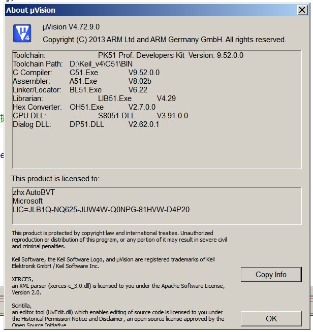

发表于 2023-12-16 18:52:05 | 显示全部楼层
这个插件只能用BL51

发表于 2023-12-16 18:52:17 | 显示全部楼层
工程的配置再改改吧

发表于 2023-12-16 18:53:14 | 显示全部楼层
你的keil c51的版本 和我的不太一样,,,改成BL51 试一试吧

发表于 2023-12-16 23:23:52 | 显示全部楼层
你的keil版本太老啦,换个新的试试。keil5.

发表于 2023-12-17 10:00:32 | 显示全部楼层
cofmilk 发表于 2023-12-16 18:52
这个插件只能用BL51
你这个是正确的原因,我用 LX了

发表于 2023-12-17 10:02:49 | 显示全部楼层
实际上,我各个版本都试了,一样,我又回退到原来的版本
