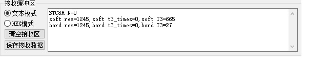

程序很简单,这里就不班门弄斧了,直接看结果:
从图上可知,一个32位除以16位的算法,消耗的时钟为硬件27个,软件665个。差别还是非常大的,近25倍。
我又测试了32位的移位算法,移15位的话,软件时钟数,是硬件时钟数的12倍,很可观哦。

通过啥来计算使用的时钟数?

定时器计数

要用RTC测
这是我测的,没多大区别
【STC8H评测硬件MDU16】https://www.bilibili.com/video/B ... 45f65f1526041331823

应该把你的思路说出来,才比较有说服力

这个思路很简单,开始计算前,把定时器清零,并开始计时
等计算完了,停止计时,然后来看定时器的计数是多少,从而推算出用了多少时钟
