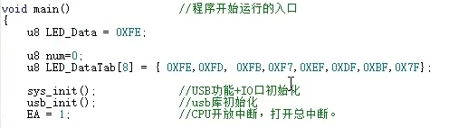

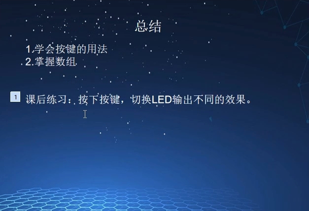

打卡第七集:按键点灯 下
引入数组的概念,并在程序中应用,对于数组数据如何使用和修改也做了详细的讲解。
通过跑马灯的效果和实现进行了逻辑梳理,让大家能够灵活组合使用按键和LED。

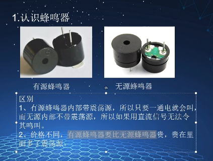

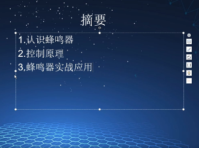

第八集:蜂鸣器的应用
介绍了蜂鸣器的类型分为有源和无源,有源的内部集成震荡源,使用更加方便。无源蜂鸣器内部未集成震荡源,成本相对低廉,需要外部震荡才能发声。
实验板上面集成的是有源蜂鸣器,电路实现比较简单,实验中用P5.4给低电平可以打开蜂鸣器。随后用生活电器电磁炉作为实例讲解,并编写相关程序(主要是按键开关灯和开关蜂鸣器的各种状态,以及延时函数,移位等)。由此可以看出延时函数今后会经常使用到,因为程序运行很快,和人的感知是不同步的。实验的结果可能也经常让人摸不着头脑,但是仔细的一点点改成自己想要的结果就好了。

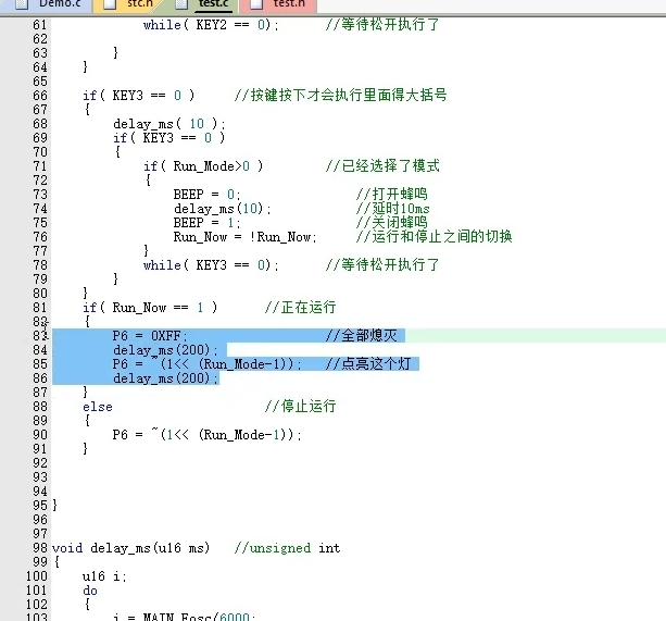

打卡第八集 作业
主要是程序的编写并精讲每一句,其中遇到判断与赋值的区别,作业中也应用之前所学的各类语句,如if else。

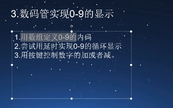

打卡第九集:数码管的静态使用
了解数码管的构造(由很多LED组成)和驱动原理(讲解了段和位的概念)
分别通过以下的程序来讲解点亮的过程。
