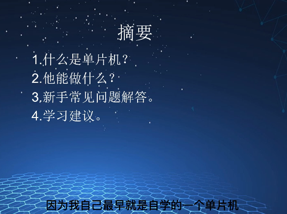

打卡第一集:认识单片机
在官网看到有免费送最新开发板的活动,就来了解一下。看了是需要打卡就可以申请最新的开发板,毫不犹豫上车,因为学习一下也不吃亏么。
看了第一课的内容就发现,课程内容对新手也是非常友好的,甚至可以从零开始,真可谓是给所有人打开了通往单片机殿堂的大门,让我想起了大学时候的单片机的第一课,还有我第一个开发板居然也是STC,满满的回忆。 微信图片_20231205152652.jpg

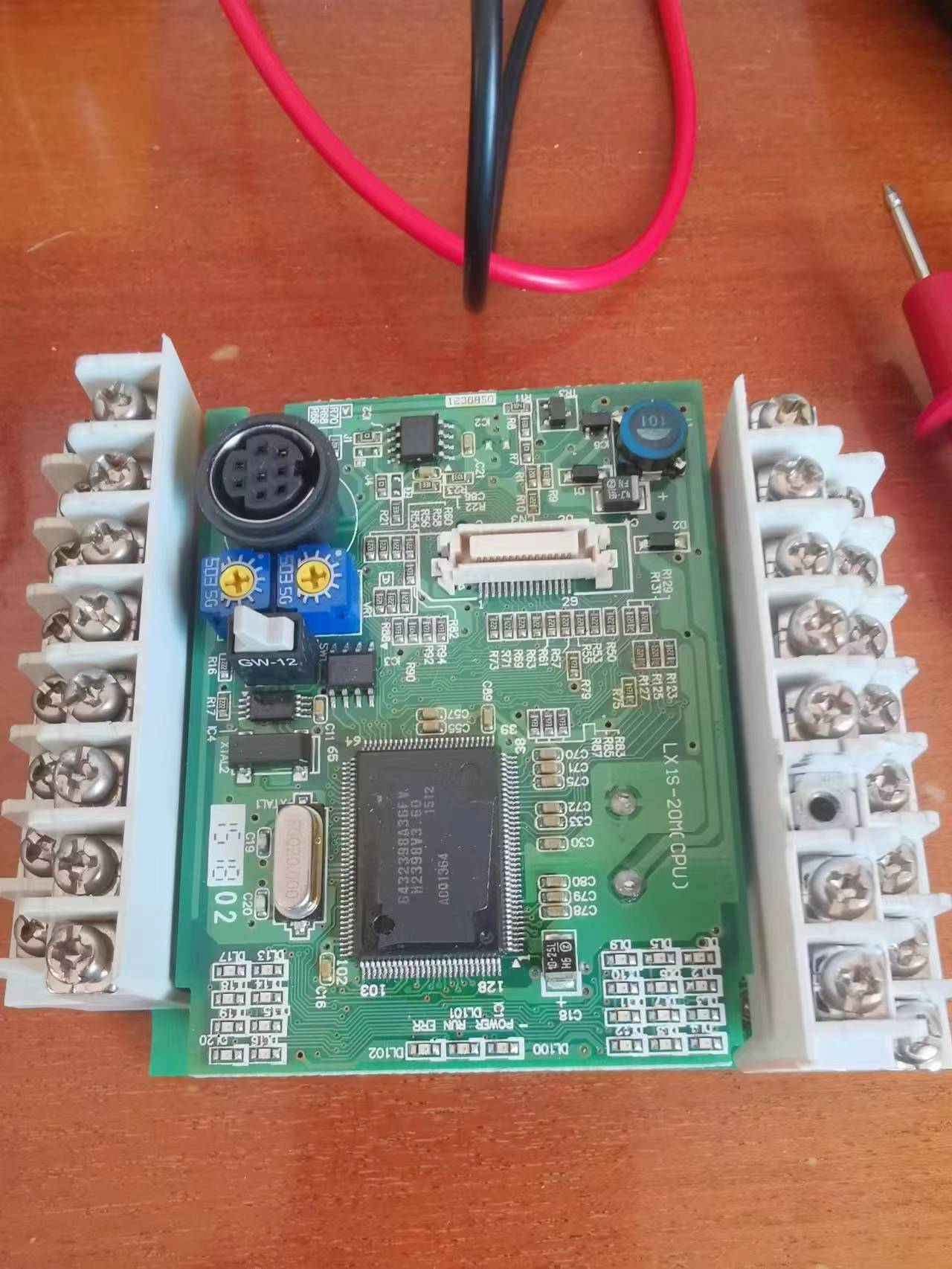

第一课主要内容开篇就列出来了,介绍了什么是单片机,以及生活中所接触到的应用单片机的产品,主要提到了电压表头(刚买的)、PLC(维修中)等等,刚好手上都有又拿出来观摩了一番,从而证明自己学习是多么认真(弥补大学时不好好学习)。
其中还明确指出任何人群都可以学单片机,只要你有兴趣,并且还罗列了很多学习资源,真是学习的宝藏,当时要是有也不至于不好好学习,希望大家好好学习不要半途而废。

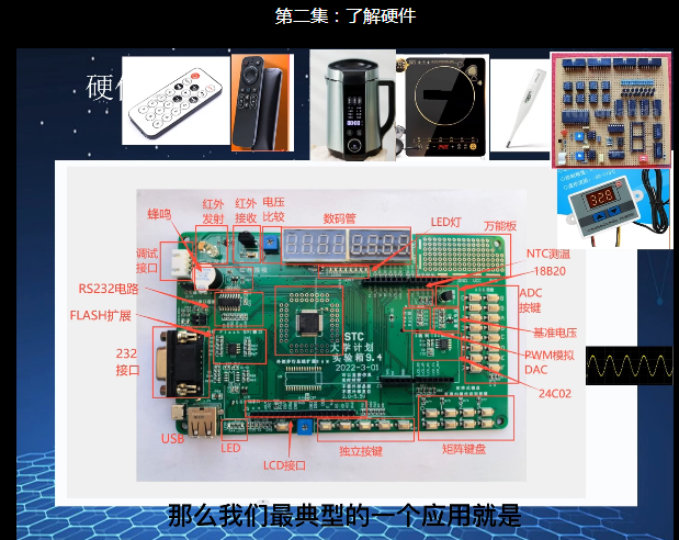

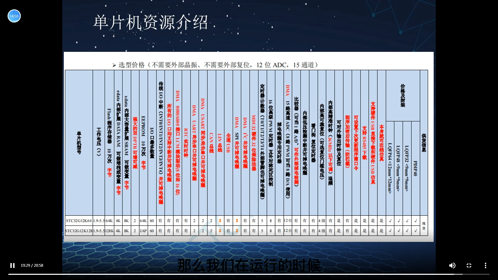

打卡第二集:了解硬件
这一课主要是针对最新的开发板进行一个介绍,当然大部分51开发板也可以用这个框图的介绍来进行学习理解。
重点介绍了测温模块、ADC/DAC、PWM、基准电压、内外部存储等的概念及逻辑
最后对最新发布的32G系列单片机参数进行了一个表格化的介绍
两集的介绍课已经看完了,后面即将进行实操学习,一起认真学习吧,各位加油!

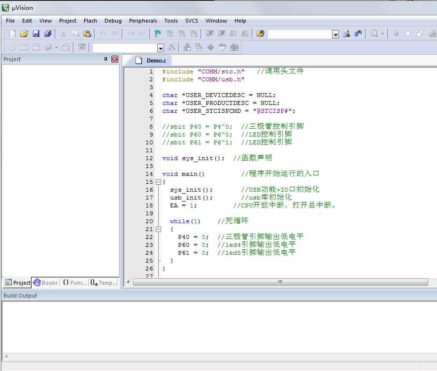

发表于 2023-12-6 09:28:17 | 显示全部楼层
打卡第四集:建立工程点亮第一颗LED 下
本课提到断电下载每次需要按键比较麻烦,如何通过编写程序实现不断电下载是这一节课的重要内容。
如何调用头文件,定义函数以及变量,以及搜索查看头文件内容的操作。
对于头文件已经定义过的内容,找到冗余部分进行删除和屏蔽
最后实现了不断电下载功能,对于今后的学习测试的效率非常有帮助。

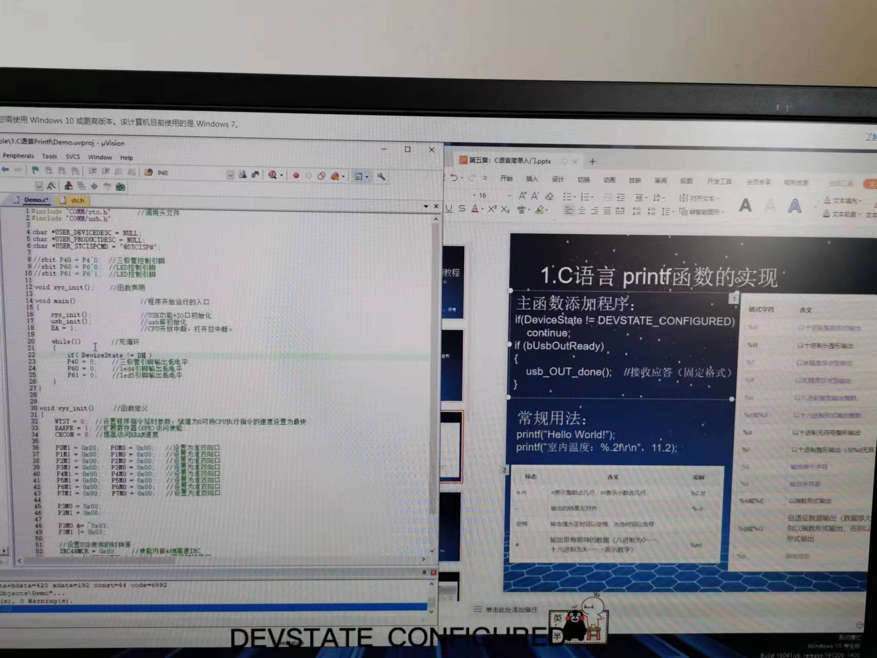

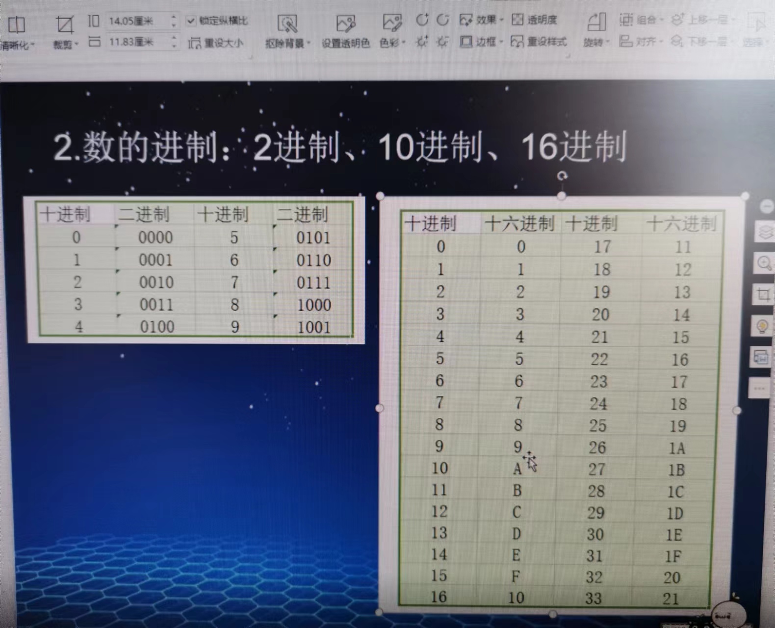

打卡第五集:第五集:C语言运算符和进制数入门 上
通过printf(“hello world”)  printf(“室内温度:%.2f\r\n”,11.2)实例讲解printf函数的实现,同时讲解了\r\n转义字符的用法。
通过ASCII表讲解了2进制、10进制与16进制之间是如何转换的,教会我们使用程序员计算器
通过excle表格讲解了如何快速转换各进制数,当然网上还有更多的转换技巧,大家都可以自行学习

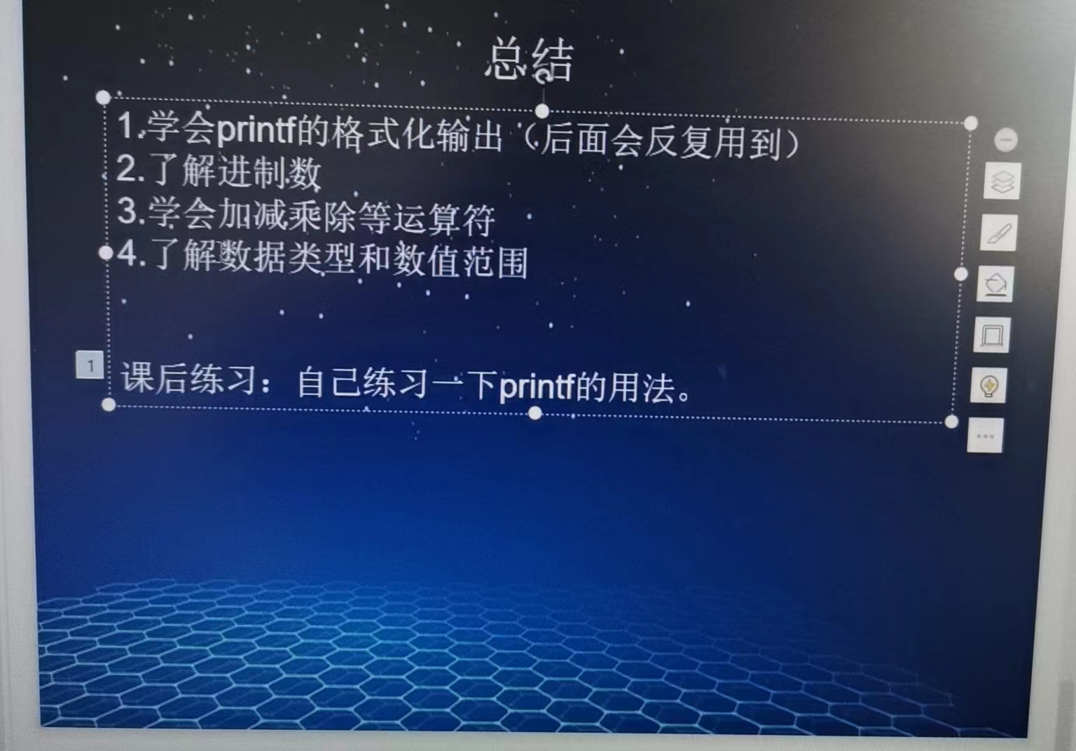

打卡第五集:第五集:C语言运算符和进制数入门 下
通过各种计算实例(如输出整型参数%u,通过100/99取整和100%99取余,加减乘除,与和或等,讲解了算数运算符和位运算符的用法,在运算中也对上节课各进制数的转换加深了记忆。
接下来介绍了常用的数据类型unsigned char、unsigned int、char、int和取值范围,需要熟记于心。

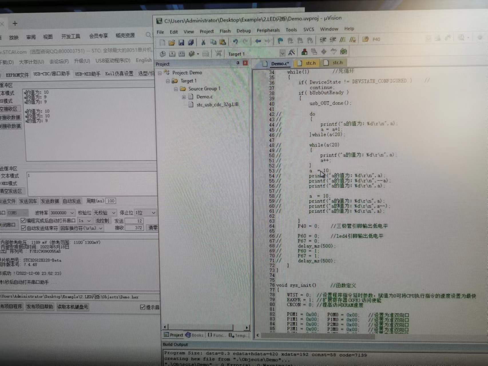

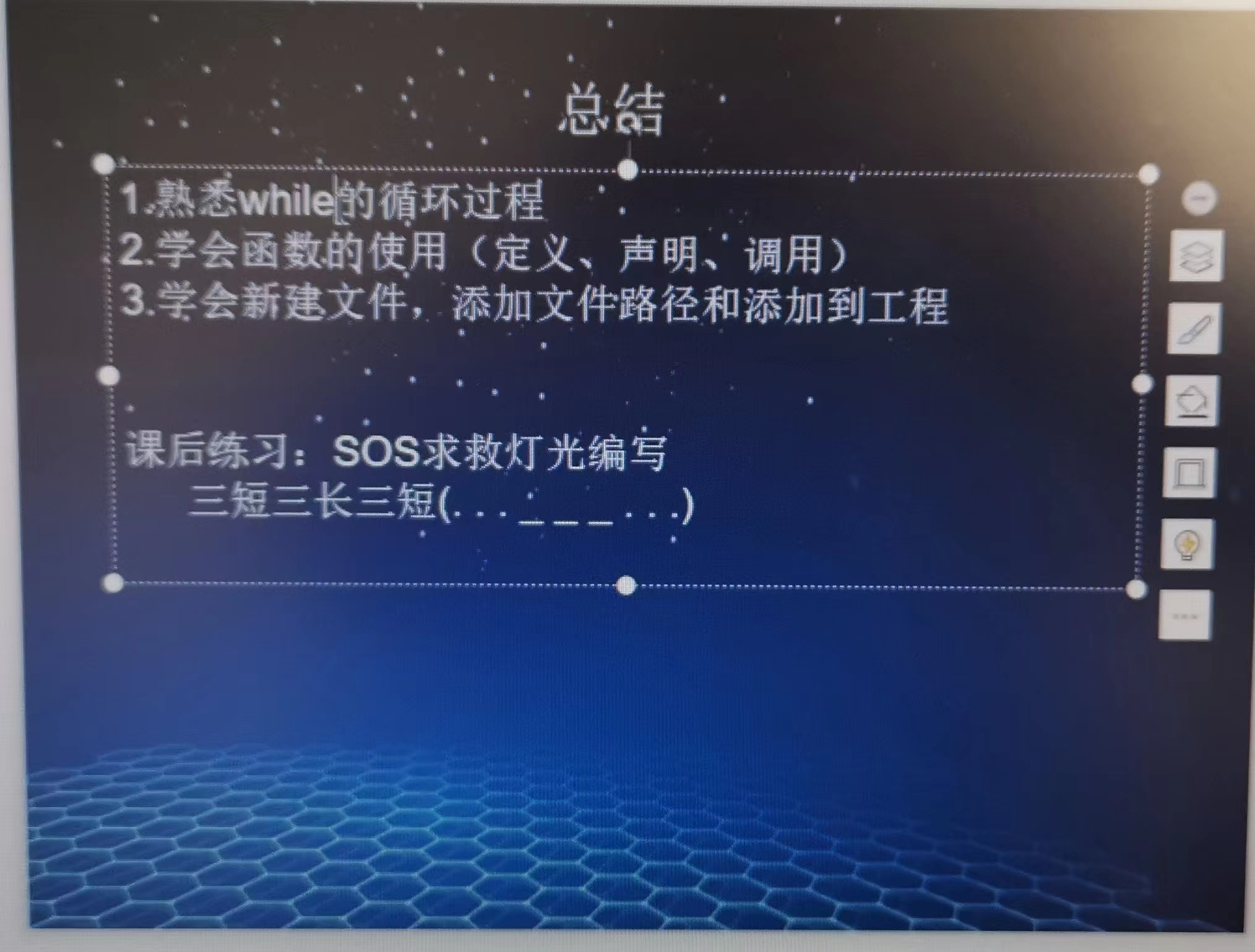

打卡第六集:LED闪烁和花式点灯  上
本课用到1秒=1000毫秒=1000000微秒单位的换算
#define函数定义一个主时钟,讲解了延时函数delay的用法。
通过实例讲解了while与do while循环的区别。
两种累加的实现(a+1,a++)以及a--  --a的区别。

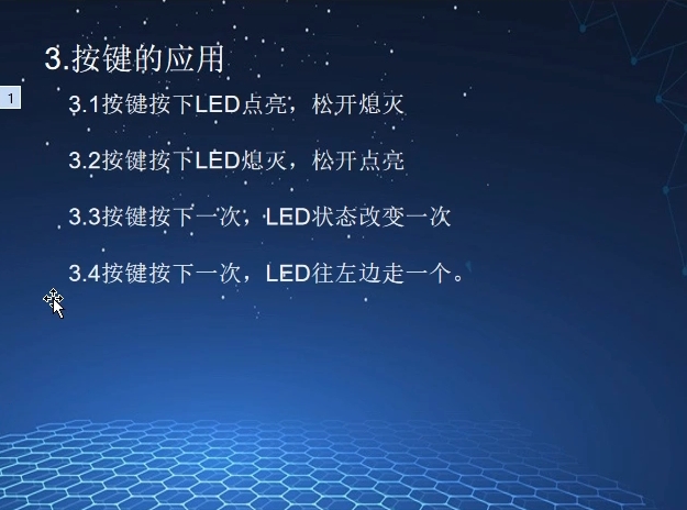

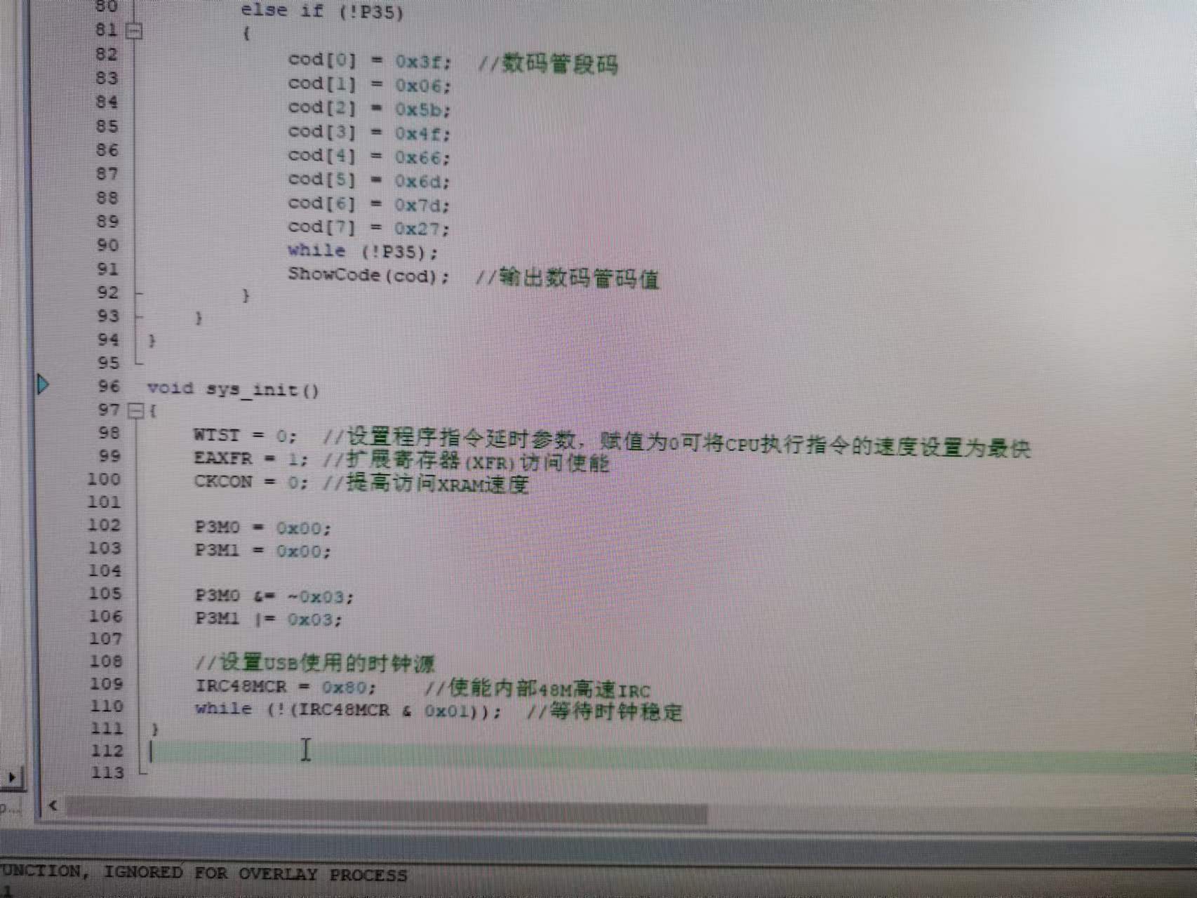

打卡第七集:按键点灯 上
介绍按键的原理,由于按键按下过程中的波形有一个抖动,引入按键消抖概念(通过延时函数延时10ms实现消抖)。
if   else 函数的讲解与应用,实现LED灯点亮和熄灭
通过4个点灯实例,进行代码编写和讲解
