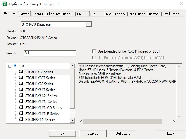

Keil仿真中找不到 STC8H1K16 这个型号?

已经添加型号和头文件到Keil中

发表于 2023-12-3 21:30:28 | 显示全部楼层
STC8H08/28都可以,差不多就行,不行的直接用硬件

发表于 2023-12-4 08:32:02 | 显示全部楼层
好的,我试试

发表于 2023-12-4 09:24:55 | 显示全部楼层
STC8H1K16 这个型号 应该不支持仿真
可先用 STC8H1K28 代替 STC8H1K16 仿真,  调试完成后, 芯片改回  STC8H1K16

发表于 2023-12-4 09:37:17 | 显示全部楼层
STC8H1K16属于STC8H1K28系列(Series),所以Device可以选择"STC8H1K28 Serie"
至于芯片属于哪个系列的,在规格书第2章可以查看。

发表于 2023-12-4 11:28:03 | 显示全部楼层
至于芯片属于哪个系列的,在 ...
OK,看到了,感谢指导

发表于 2023-12-7 14:24:43 | 显示全部楼层
至于芯片属于哪个系列的,在 ...
用Keil仿真EEPROM测试程序时,发现读出来一直是FF是什么情况,是不是仿真进去时会把EEPROM的数据全部擦除掉?

发表于 2023-12-7 16:13:59 | 显示全部楼层
dian*** 发表于 2023-12-7 14:24
用Keil仿真EEPROM测试程序时,发现读出来一直是FF是什么情况,是不是仿真进去时会把EEPROM的数据全部擦除 ...
每次点击Start Debug开始仿真时,都会擦除Flash,并且下载当前程序到芯片里,然后才进入仿真模式。EEPROM数据也被擦除了。

发表于 2023-12-7 16:19:14 | 显示全部楼层
乘风*** 发表于 2023-12-7 16:13
每次点击Start Debug开始仿真时,都会擦除Flash,并且下载当前程序到芯片里,然后才进入仿真模式。EEPROM ...
好的,明白了,感觉应该加个设置,仿真时不擦除EEPROM数据
